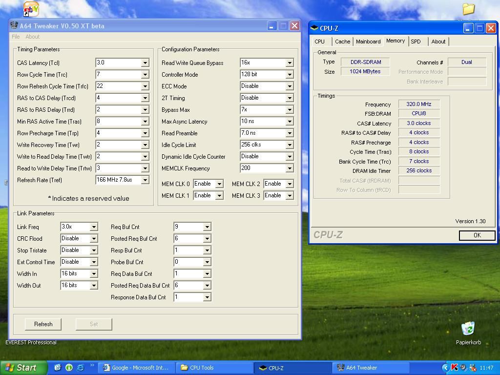

poste doch mal deine einstellungen, sprich einen a64tweaker screen.
so und das alles endlich 1T und 2,9Vdimm.. weniger V geht nicht sonst bekomme ich Bluescreens. 2,5 x x x laufen auch nicht !
habe ich schon drive strength läuft mit 7 besser.
