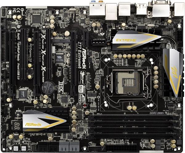

habe mal eine ganz "blöde" Frage.
Habe das ASRock Extreme 6.
Der PCIe x1 Slot ist durch mein CPU-Kühler verdeckt.
Gibt es eine andere Möglichkeit meine Creative X-Fi Titanium Fatal1ty
anzuschließen ?
MfG
loller
Zu empfehlen ist der unterste (PCIE5), der ist x4 und genauso wie der x1 mit dem Chipsatz verbunden, während die anderen beiden direkt an der CPU hängen. Sind beide belegt, auch wenn im zweiten nur eine x1-Karte drinsteckt, hat die Graka im andern nurnoch x8.
