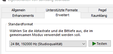

Und in den Soundeinstellungen nach jedem Treiber Update die Qualität anpassen. Bei mir wird die immer wieder zurückgesetzt.
