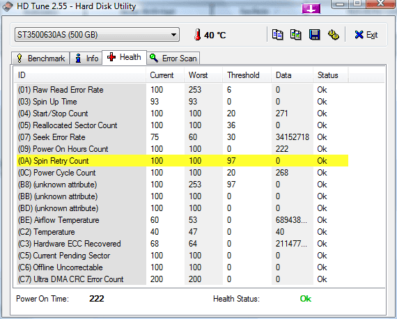

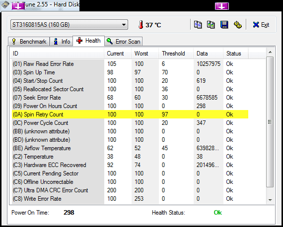

Sind diese HD-Tune-Wert so o.k. ??
KLEINERDRACHE
Neuling
22.10.2007
19
Sind diese HD-Tune-Wert so o.k. ?? Kenne mich leider nicht so aus mit HD-Tune und Festplatten.
Vielen Dank für eure Hilfe !

Hallo ?
Kann mir keiner helfen ? Die 500 GB-Platte klackt nämlich zwischendurch sehr komisch.
Seatools-Tool sagt aber alles o.k.
Liebe Grüsse + Danke
Thomas
Sieht gut aus, würde mir keine Sorgen machen!
An deiner Stelle würde ich aber die häufigen Start/Stop-Zyklen vermeiden, diese bekommen einer Festplatte nie wirklich gut...

Start/Stop-Zyklen sind Angaben, wie oft die Festplatte ein- & ausgeschaltet wurde (in diesem Fall 619x bei nur 298 Betriebsstunden) -> also ein Maß, wie oft du deinen PC an- & ausmachst (insbesondere damit auch die HDDs!
Besser wäre es, den PC einfach laufen zu lassen...
Anhand meines Screenshots kannst du erkennen, dass mein PC weniger an- & ausgeschaltet wird:
MfG
RZ

du kommst auf nen verhältnis von knapp über 4, da ich vor kurzem system erst neu gemacht habe und die F1 noch nich so lange läuft, hab ich knapp über 2, aber bei ihm is dann ja echt krass..... das kann doch nich nur vom ein/ausschalten kommen... selbst wenn man wegen treibern öfter mal neustarten muss, wie gesagt, ich hab grad erst alles neu gemacht und bei 133h 55 start/stop-counts :eek:
In diesem Fall bleibt die HDD aber an, sprich: es fließt ja auch beim Reboot immer noch Strom!
In meinem Fall sind die Start/Stop Count realistisch...
MfG
RZ
hmmmm.... naja, ich find aber gut 2h auch nich weiter wild (so wie bei mir), wundert mich aber schon, weil der rechner im normalfall länger is. woran kann das denn sonst liegen? weil autoabschalten oder sowas is def aus.
kleinerdrache kommt dann aber auf weniger als 30 min, das wär schon bissel merkwürdig

Jezt muss ich aber noch eine Anmerkung machen. Den von Dir geposteten Screenshort betrifft meine 160 GB-Platte. Auf der sind nur die sensiblen Daten drauf.
Das System / Programme und die normalen Daten auf der 500 GB Platte. Und da sind ja die An/Auschaltungen wesentlich geringer.
Der hohe An-und/Ausschaltwert bei der 160 GB höre ich auch immer deutlich. Das macht Windows Vista Ultimate. Kann ich das irgendwie abstellen ?
Vielen lieben Dank !
Thomas
Hören wirst du diesen mit Sicherheit nicht, dieser Wert wird eben nur in im S.M.A.R.T.-Status protokolliert & bezieht sich nur auf die Start/Stop-Sequenzen beim Ein- & Ausschalten deiner Festplatte!
Dieser Wert sollte eben zusammenfassend möglichst gering sein...
