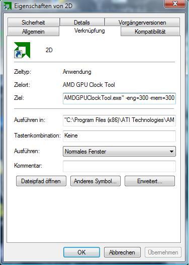

einrichtung des 2D taktes
rechtsklick auf eure 2D verknüpfung,
eigenschaften
hinter ziel setzt ihr folgenden anhang
-eng=300 -mem=300
wie in diesem bild
der erste zahlenwert steht dabei für euren 2d core takt
der zweite für euren 2d ram takt.

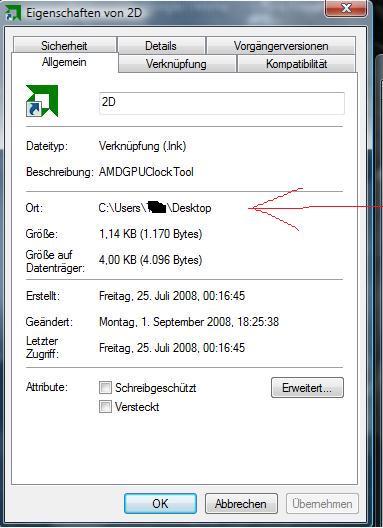

4. zwischen die " " (anführungsstriche!)
kommt der pfad eurer 2D (window) bzw 3D (fullscreen) verknüpfung
das ganze sieht dann also zb so aus
Window="C:\Users\sTOrM41\Desktop\2D"
Fullscreen="C:\Users\sTOrM41\Desktop\3D"
