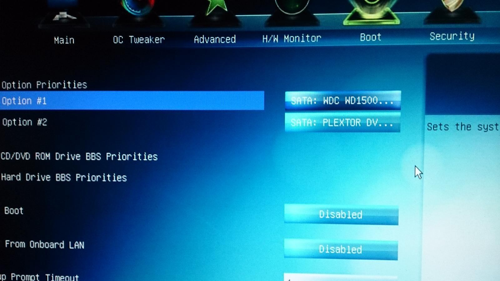

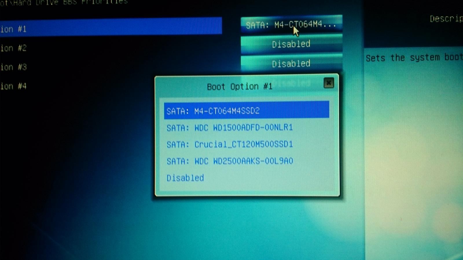

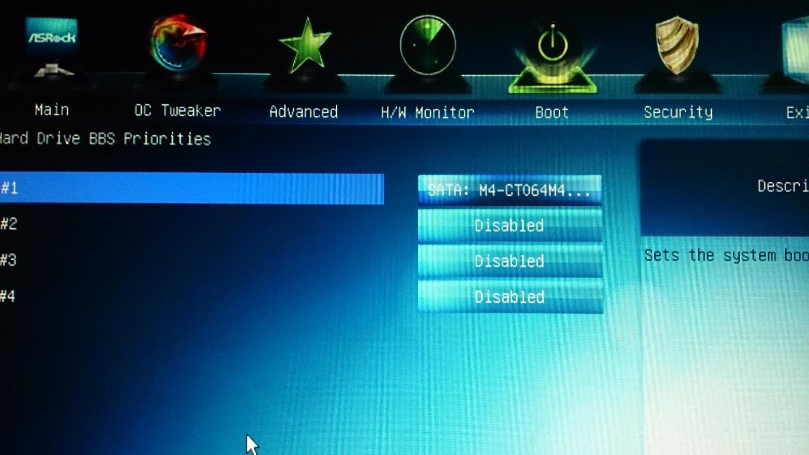

Hier mal ein paar Bilder dazu, denn ich habe keinen Plan mehr.
Auf Bild 1 sieht man aktuelle alle HD im System. Die WD und die erste Crucial (nicht die M4) haben jeweils ein BS, alle anderen Platten nicht. Auch nicht die M4.
Ich stelle also im Bootmenu ein, dass er immer von der WD 150 booten soll. Save und ab geht es. Funktioniert. Nach einem Reboot aber, hat das BIOS immer die M4 plötzlich als Boot-Device und dann kommt natürlich die Meldung, dass da kein BS ist und der PC nicht booten kann.
Warum zum Geier? Was will das BIOS immer mit der M4? Ich muss dann rebooten, die Crucial (die zweite) oder halt die WD 150 eintragen, save und neu booten. Dann geht es, aber genau 1 x. :shake:

ok ;) warum auch immer er auf die m4 wechselt. steck mal deine wunsch-hdd auf sata-port der m4 um. was passiert dann?
Dann will er von der anderen SSD Booten, die WD (normale HD), die per default gebootet werden soll) die nimmt er nicht, nach einem Neustart. Sie wird ja gelistet, aber steht dann nicht mehr in den Settings für Prio 1 beim Booten :(

Ich habe jetzt noch mal was Anderes versucht. Die SSD abgezogen (Crucial, nicht die M4) auf der Windows 8 ist. Neustart, ins BIOS, Boot Prio ei gestellt, in dem Fall die WD 150 und DVD, gestartet. WD 150 bootet. Neustart und die BIOS Settings bleiben.
Die neue SSD mit rein, Neustart, im BIOS die WD per default wieder eingestellt. Bootet. So weit so gut, Neustart und Rums, BIOS ändert die Settings selbstständig auf die M4. Die WD fliegt aus der Prio Liste.
Gegentest. SSD wieder raus, Einstellungen vorgenommen und das BIOS behält die Settings nicht . Was ist denn das?
