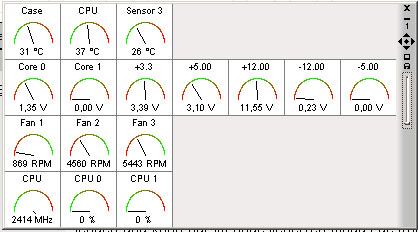

Was mir aufgefallen ist, nach dem ich eure Posts gelesen habe, das der Wert für die 5 Volt etwas niedrig ist.

in der tat ist der 5v-wert außergwöhnlich niedrig, ne idee isses auf jeden fall, mal nen andres NT zu versuchen

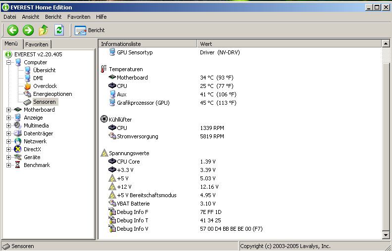

So hier dann noch ein Bild von everest, da sieht es wieder ok aus. So recht glaube ich nicht ans Netzteil. 3,3 V -> 32 A, 5 V -> 32 A und 12 V -> 17 A.

Das Netzteil sollte völlig reichen, insbesondere im 2D-Modus...is ja kein no-name-Teil.
Ich würde eher auf einen Fehler tippen wegen CPU-OC oder einen Plattenfehler.
Denke aber auch nicht, das es am NT liegt, gerade wenn Anwendungen wie BF2 ohne Probleme laufen...

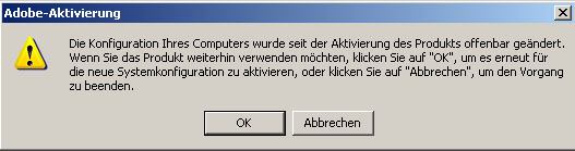

Zu erst mal sieht jetzt hier die Internetseite sehr komisch aus. Der Hintergund ist komplett weiß, nicht wie vorhher mit dem Logo, aber nur diese Seite bisher. Tja und dann meldet sich jetzt immer Adobe Acrobat 7, das sich das System geändert hat und will neu aktiviert werden. Vielleicht bringt das ja einen auf die richtige Spur. Ich tippe langsam auf das Mobo, was meint ihr?

Das scheinen in meinem Augen eher alles Softwarefehler zu sein, wüsste nicht, wie Hardware sowas auflösen könnte.
