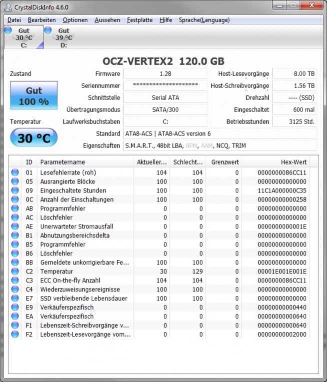

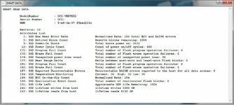

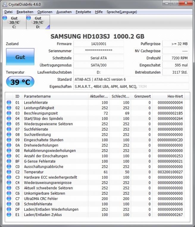

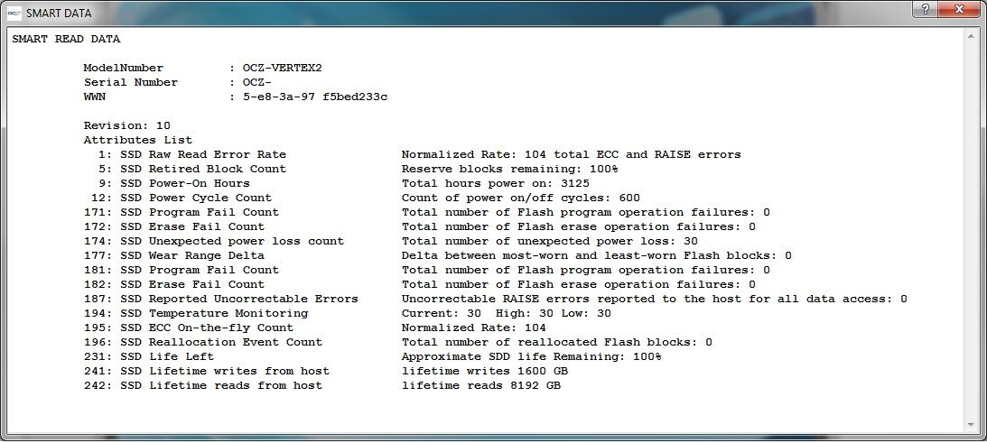

entschuldigt bitte dass es so lange gedauert hat. hier sind nun die screenshots von crystaldiskinfo und ocz toolbox.
ich kann das problem nun auch noch etwas genauer beschreiben: zuerst freezt der pc. also alles was in der taskleiste offen ist, kann ich noch anklicken, aber sonst nichts machen. wenn dieser fehler auftritt, leuchtet IMMER dauerhaft das HDD-licht am gehäuse. nach 20-30 sec kommt dann der bluescreen; natürlich ohne crash-dump. wenn ich nun nur reset drücke, findet er beim booten KEINE festplatten. ich muss den pc ganz abdrehen und neu starten, dann findet er auch wieder die hdds.

hmm...wenn ich die firmware nun update, verliere ich dann die darauf gespeicherten daten, oder funktioniert alles wie gehabt weiter? ocz gibt einen möglichen datenverlust an, aber wie sieht es in der praxis aus?
dann mach doch eine datensicherung, um auf nummer sicher zu gehen. das os neu installieren muss man eigentlich nach fw update nicht.

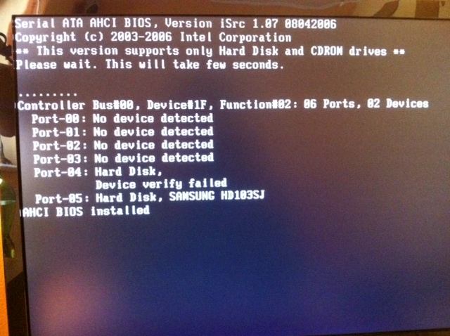

mir ist es vorhin gelungen einen dieser nicht funktionierenden bootvorgänge zu fotografieren (wird nur ca 1 sec angezeigt). scheint also sicher an der ssd zu liegen.

Dem Screenshot nach zu urteilen meldet sich die SSD ab bzw ist in einem undefiniertem Zustand....
Die Daten bleiben i.d.R. auf der SSD bei einem Flashvorgang erhalten. Die Datensicherung ist nur zur Sicherheit (und sollte auf jeden Fall gemacht werden). Geht ja recht einfach, z.B. mit Clonezilla.
Ich hoffe, dass das Firmwareupdate dir helfen wird. Wenn nicht, musst du die SSD reklamieren.
