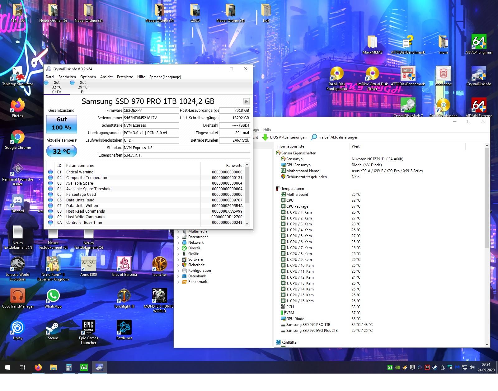

Sehr zu empfehlen ; Ebay - M2 Verlängerungskabel - war auch sehr skeptisch, habs aber gewagt, kein MB/sec langsamer, jedoch Vorteil das man die Platte weg Mainboard legen kann, so hab ich nun meine beiden Samsung direkt vor einem Gehäuselüfter sitzen. Unter Volllast&Quälen bekomm ich die kaum über 40° - im Idle liegen die jetz grad bei 31° & 29°
