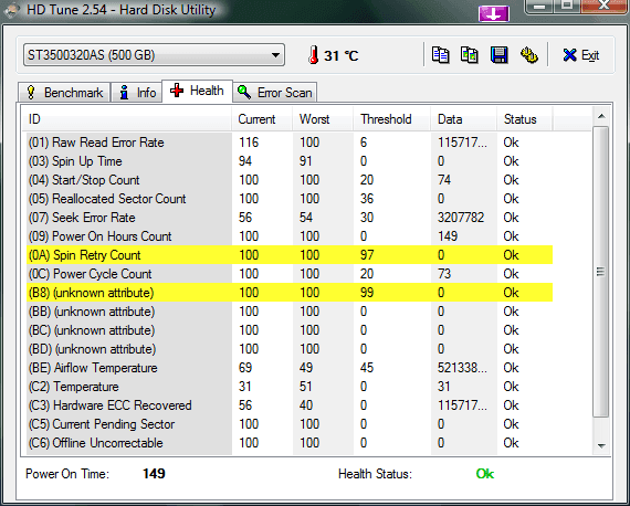

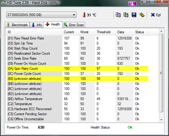

bei einer meiner 4 FP hört man ab und zu ein klacken und die Seek Error Rate ist bei 54 außerdem melden mir verschiedene SMART Tools das die Festplatte wahrscheinlich bald den Geist aufgibt.
Hier mal die Screenshots der Platten: Die erste ist die mit den Warnungen.
Habt Ihr Vergleichswerte? (Power ON Time sind übrigends Stunden)

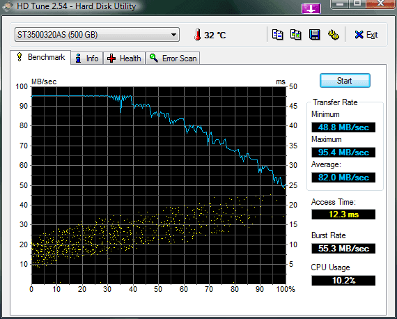

Die Transferraten sind bei allen sehr ähnlich und deuten bisher auf keinen Defekt hin.

Werte sind soweit OK.
Wenn du 'genaueres' wissen willst musst du die Seagate SeaTools benutzen. Andere Programme werden dir da nicht großartig weiterhelfen, da Seagate eine eigene Definiton der S.M.A.R.T. Implemention hat.

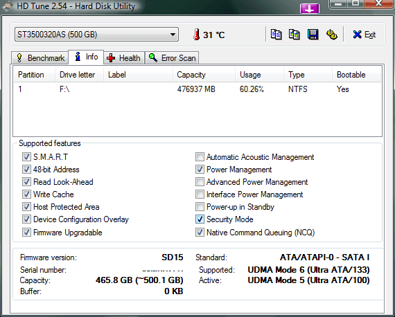

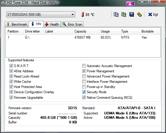

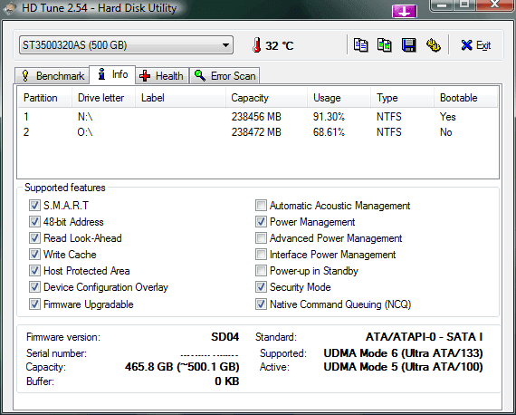

Mach mal ein Screenie vom Info Tab
Jumper ist in allen Platten drin.

Deswegen läuft die Platte auch im SATA I Modus...kannst ja mal den Jumper rausnehmen, die Burstrate sollte dann steigen..
