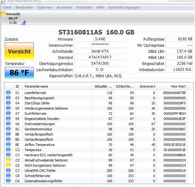

Meine Platte
Die Werte wirken auf mich sehr beunruhigend im Gegensatz zu meine Hitachi
Kann vielleicht jemand mal kurz erklären, wie man die Werte lesen muss? Habe das ganze hier gerade gesehen und mir auch das Tool besorgt, aber ich kann nicht so wirklich was mit den Werten anfangen.
Hier mal meine Auswertung.
Die eine Festplatte ist genau so eine, mit der es gerade diese Probleme gibt oder?^^
Sind die Werte der Platten jetzt normal oder ist da schone etwas verdächtig? Worauf genau muss ich denn achten?
Wie DoubleJ schon richtig andeutete, der 'Reallocated Sector Count' muss immer bei 0 stehen. Ihr solltet Eure Daten schleunigst sichern und Euch nach einer anderen Platte umschauen. Anschliessend die Garantie bemühen sofern vorhanden. Hier mal eine Anleitung:

Meine Seagate kommt wahrscheinlich erst übermorgen...
Aber warum ist denn der Wert blau?
Probiert mal ein anderes Programm wie z.B. HD-Tune und/oder Everest. Das hier von Euch benutzt Programm sagt mir leider nichts.
PS: Auf Farben würde ich nichts geben. Fakt ist das physikalische Schäden auf Euren Plattern (Scheiben) aufgetreten sind - das ist nicht normal in dem Alter. Wenn ich an meine Platten denke die ich, auch nach Jahren noch, habe dann steht dort immernoch eine 0.
HD-Tune zeigt auch 100 an!
Allerdings auch Status: OK(Grün)
Everst sagt wert ist Normal.

bei mir siehts so aus bei den Wiederzugewiesenen Sektoren!
Everest sagt der Wert 36 ist ok...
