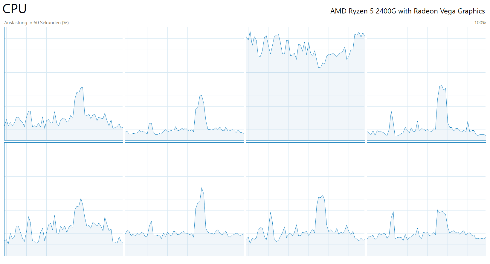

Das die CPU nicht 100% anzeigt kann es trotzdem ein CPU Limit sein, wenn z.b. ein Kern auf 100% ist und der Rest bei 0%. Dann wartet die Graka auf Daten und deshalb taktet sie nicht so hoch.

Und auf jeden Fall auch die einzelnen CPU-Kerne monitoren, auch in 2022 nutzen viele Spiele nur 2, 3 Kerne.

Anscheinend wird im Game nur 1 Kern benutzt, aber ganz am Limit ist der noch nicht und ich habe trotzdem nur 90 fps teilweise...
Sieht mir schon nach CPU Limit aus.
Was für Spiele und in welcher Auflösung spielst du denn?
Wir jenachdem dann durchaus ein CPU-Limit sein, der 2400g ist nunmal nur ein Quadcore mit SMT (kommt ziemlich gleich mit einem i7 2600, man kann mit einer GTX 1060 in CS:GO mit dem Ulletical FPS Bench ebenso genauso rund 260FPS average zum Schluss damit in der Konsole rausbekommen)
Da wird ein CPU-Upgrade fällig
