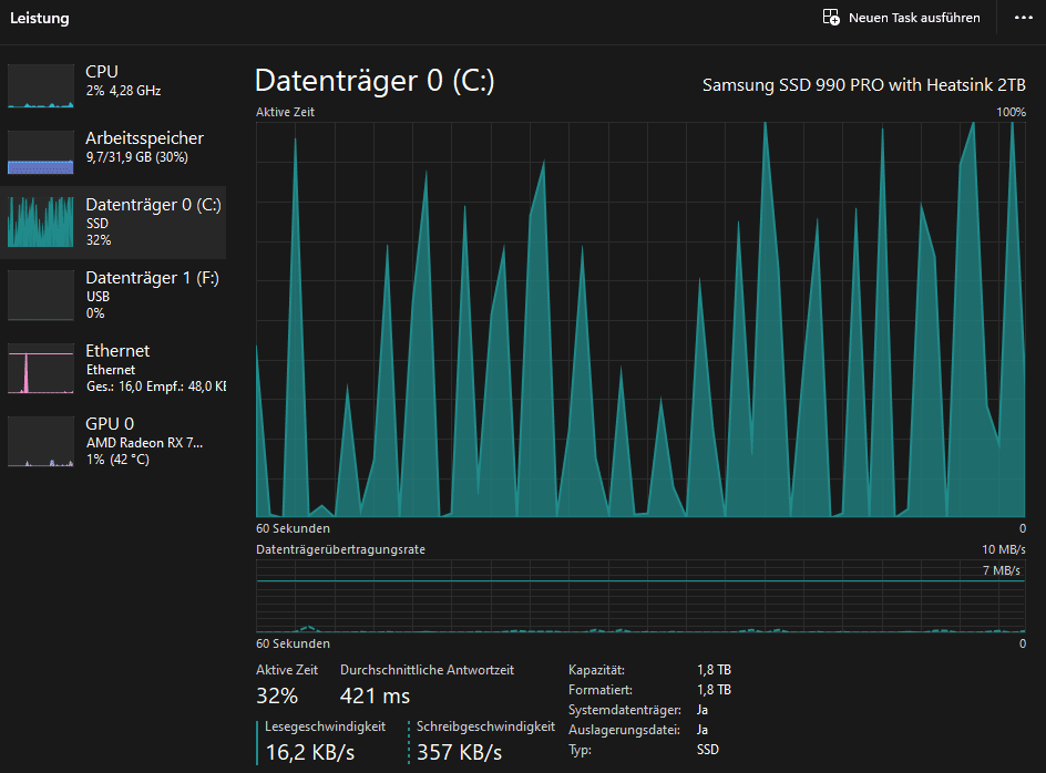

Unter Windows habe ich mir dann die Temps meiner 990 Pro (mit Heatsink) angeschaut und war verwundert. Diese lief mit 84C voll auf Anschlag und dementsprechend war auch die Performance gedrosselt.
Laut 1 Tages Historie lief die SSD bis ca. 21:20 bei ca. 45-50C und ist dann schlagartig hoch auf 84C und blieb bis eben, als ich den Rechner komplett ausgemacht und dann wieder gestartet habe. Danach lief die SSD mit 50C weiter und ist jetzt schon wieder bei 84C. Ich habe vor ca. 2 Wochen meinen PC komplett plattgemacht und alles frisch installiert, dabei auch die neue Samsung 990 Pro eingebaut. Diese ist über der GPU eingebaut.

Hier ist ein Screenshot von der Auslastung, bin mir aber auch nicht sicher, ob das normal ist.

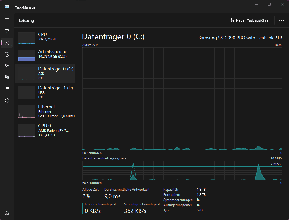

Rechner vor ca. 10 Mins ausgemacht und frisch gestartet. Seitdem geschmeidige 50C und die Auslastung siehe Screenshot:

Wenn das wieder passiert, schaue beim TaskManager auf Prozesse, dort wird auch angezeigt was wie viel SSD-Leistung gerade benötigt.
Sieht nach Windows Updates aus und 50°C sind normal. Hat das Mainboard keine Kühlkörper für SSD? Die würde ich montieren, wenn nicht einfach Kühlkörper von Drittanbietern montieren. Geschwindigkeit erzeugt eben Hitze. Ich würde auch dafür sorgen, das über die SSD ein leichter Lufthauch strömt.
Ich tippe auch auf Win Updates parallel installiert, oder ein Steam Game Update. Wie kühlst du denn die Platte? Hat dein Mobo eine Kühlung hierfür oder betreibst du sie quasi nackt?
