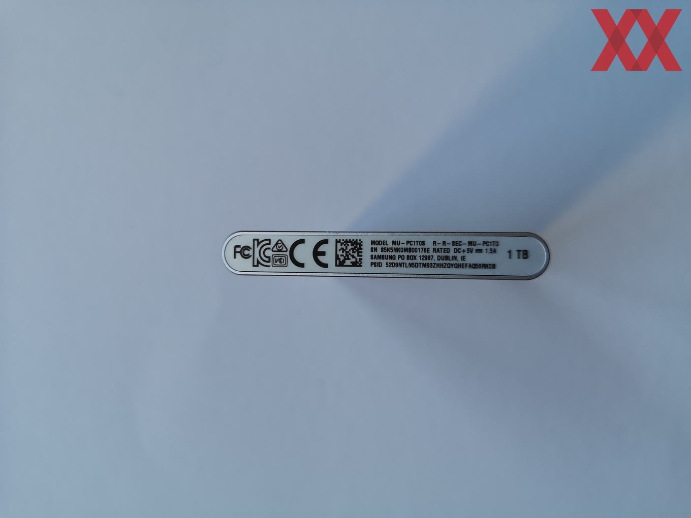

Wichtiger ist, was auf dem Etikett steht: "Rated 5V 1.5A"
Ein normaler USB3 Port muss nur bis zu 900mA liefern, mehr ist optional möglich, aber außer bei Ladeports eben nur optional.
Übrigens sollte der Tester mal lernen wozu die Kommentarfelder der Benchmarks da sind, dann muss er die Bilder nicht mehr nachträglich mit dem Hinweis versehen welche SSD getestet wurde. Bei CDM ist es die unterste Zeile, da kann man Samsung T7 1TB reinschreiben, dann steht es hinterher im Screenshot, bei AS-SSDs ist das Feld rechts oben eben der Auswahl die auf 1GB stand und bei ATTO ist es links oben und da steht sogar <<Description>> drin, also Hinweis hier die Testbeschreibung einzutragen.
Omg. Sehe gerade auch die 1.5A. Also nur über Typ C nutzbar? Oder über Typ A Ports mit BC (was sehr sehr sehr sehr selten ist)
Meines Wissens muss auch ein Type-C nur 900mA liefern, oder in welcher Spezifikation steht, dass es mindestens 1,5A sein müssen?
USB C geht ohne PD ja bei 5V bis 3A!
Aber die Ports müssen dass ja nicht liefern. Sie dürfen bis zu 3A liefern. Der Typ A USB3 Anschluss hat ja auch nur bis zu 900mA. Liegt also z.B. Mit 500mA innerhalb der Spezifikation.
bei Kabeln schaut es natürlich anders aus. Jedes Typ C Kabel muss 5V 3A schaffen, dass sie des Logo verwenden dürfen.
Aber nur optional! Siehe hier S. 34:
1,5A zu liefern ist nur bei Dual Lane Pflicht, also bei USB 3.2 Gen2x2 oder eben USB 3.2 Gen1x2, den Modus gibt es zumindest in den Spezifikationen ja auch. Auch auf S. 219 ist dies in Table 4-18 nochmal zu sehen und abgesehen von USB BC (Battery Charging Specification), also explizit als Ladeports ausgelegten USB Ports, sind auch bei USB 3.2 mit Type-C nur 900mA bei Single Lane gefordert, nur bei Dual Lane sind 1,5A Pflicht. Daher finde ich es etwas unglücklich das Samsung bei der T7 bis 1,5A gegangen ist, aber nicht zugleich auf USB 3.2 Gen2x2, wo dann wirklich der passende Port diese 1,5A auch wirklich liefern könnte. Trotzdem würde die T7 aber wohl auch dann an Ports betrieben werden die eben diese 1,5A nicht hergeben.
Nein, USB3 Ports müssen mindestens 900mA liefern, wenn ein USB2 Port nur 500mA liefern kann, ist der außerhalb der Spezifikation. 500mA war für USB2 genug.

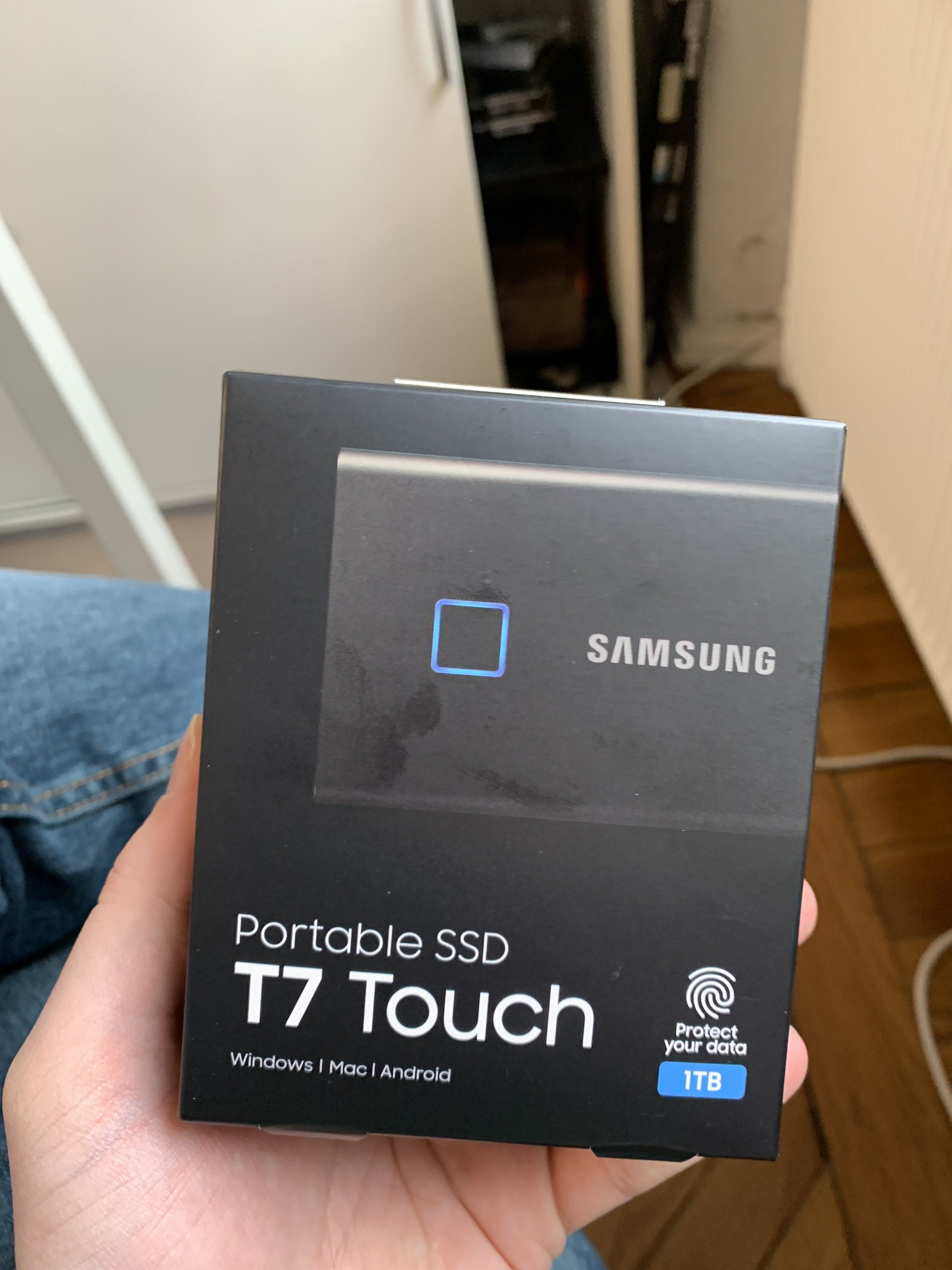

Hab in der Arbeit jetzt meine erste T7, weil ich schnell schnell schnell ne verfügbare SSD vom MediaMarkt gebraucht habe. Kann ja mal die wirkliche Leistungsaufnahme mit nem USB Strom/Spannungsmesser ablesen!
E: Erster Eindruck, Samsung hat sich nicht mit Ruhm bekleckert.
SSD gut. Transferspeed an meinem ThinkPad L490 nicht wirklich anders als bei der T5. Ist aber verständlich, da ich von M.2 Sata auf USB kopiere. Da kann einfach nicht mehr bei rum kommen.
SSDs Größe ist besser als erwartet minimal länger aber spürbar dünner.
Aber die Samsung Software. 0/10 Punkten. Gründe hierfür:
Software der T7 ist nicht mit der T5 kompatibel.
Software der T5 ist nicht mit der T7 kompatibel.
Software hat den selben Namen und es können nicht beide gleichzeitig ohne weiteres installiert sein. Sehr geile Fehlermeldung bei der Installation von T5, wenn T7 installiert ist: "Es wurde eine Sicherheitslücke entdeckt. Dieses Programm wird geschlossen." Nach ein paar Neustarts und %Appdata% clearen konnte ich beide parallel installiert haben.
Nun frage ich mich, warum unterstützt der Samsung Magician nicht einfach die beiden SSDs? Die T3 kann er ja auch :fresse:
Nicht, dass man die Software dauerhaft braucht. Ichh brauch sie eigentlich nur zum Firmware updaten.
