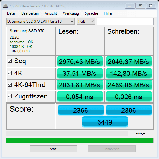

Die 4K-Read-Werte deiner 970evo plus sind außergewöhnlich schlecht. Die sollten eigentlich zwischen 40 und 65MB/s liegen. Eventuell waren während der Messung Anwendungen aktiv, die ebenfalls Zugriffe erzeugt haben und somit die gemessene Leistung geschmälert haben.
Ja du hast recht ich hatte bei einen Test am Anfang mal 43MB/s bei 4K mit AS SSD, jetzt geht es nach mehrmaligen testen aber nicht mehr über 37MB/s, Zugriffe gibt es dort eigentlich auch nicht. Keine Ahnung an was das liegt. Die 980 Pro macht aber was sie soll ;), das merkt man (ist wahrscheinlich aber eher so ein eingebildetes Gefühl :p) in Windows schon gegenüber der 950 Pro die ich vorher als Systemplatte hatte.

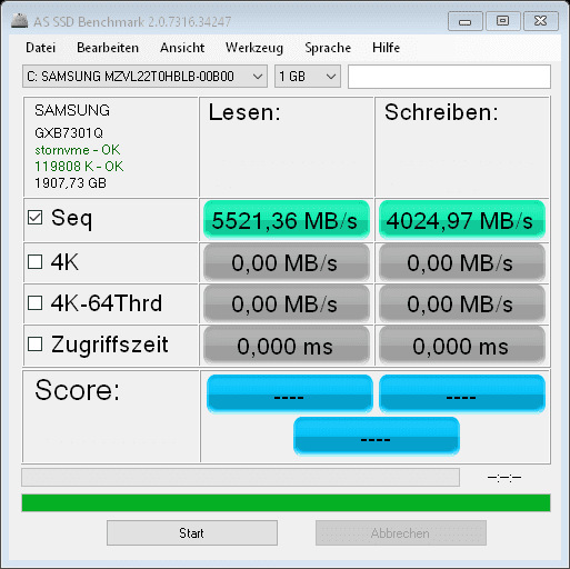

Meine PM9A1 macht teilweise Fullspeed, teilweise nur 2200 Write, sehr kurios.
Da man den Quatsch aber nur in Benchmarks merkt, lass ich einfach alles wie es ist.

Habe nun ebenfalls ein Backup mit AOMEI gemacht und wieder aufgespielt und die Einstellungen in den Energiesparoptionen geändert.
Seitdem bei jedem Benchmarktest full speed (y)
