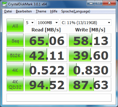

Ich habe gerade auf einem neu installierten Windows 7 die folgenden Benchmarks laufen lassen:

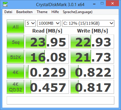

Kann sich jemand den Unterschied erklären?
Auf einem frisch installiertem Windows 8 sind die Werte ähnlich mit dem CrystalDiskMark.

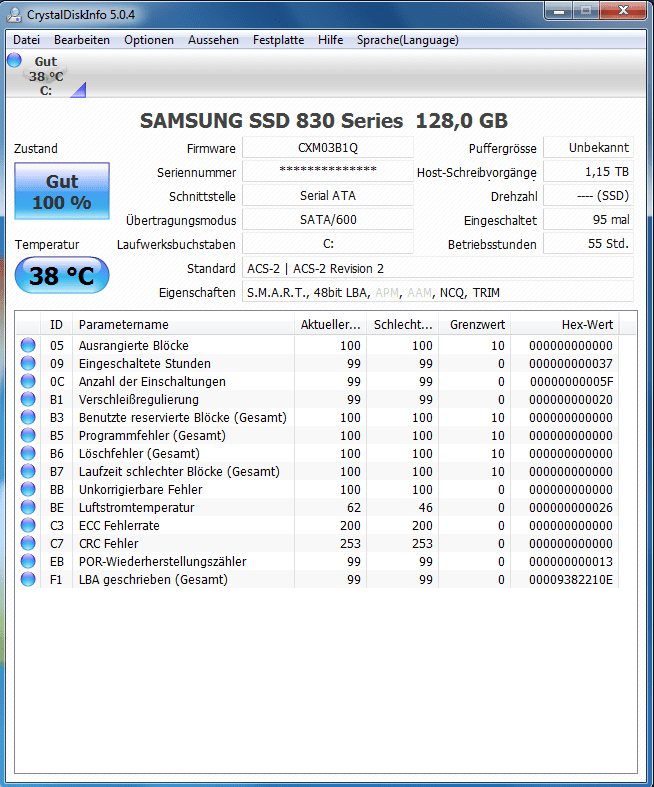

Was mir auch auffällt ist, dass laut Crystal Disk Info bereits über 1TB auf die Platte geschrieben wurde. Das kann nicht sein.
Die SSD is defekt, genau die gleichen Symptome hatten wir in nem andern Forum auch, die kannst zurückschicken.

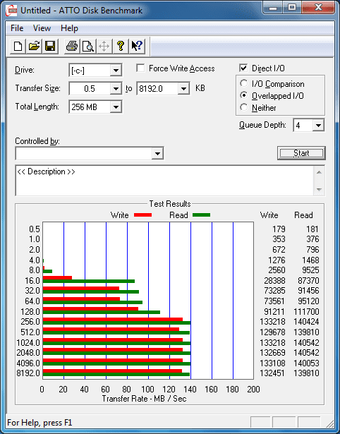

Wieso denkst du, dass 60GB für 40€ gebraucht günstig ist? Is es ne Force 3? Die wäre lahm mit ihrem asynchronen Nand, würd ich gleich wieder zurück geben. Also lahm nur in Benchmarks, im Alltag geht sie eigentlich.
Hallo
Bin mit dem Preis eigentlich zufrieden inkl. Versand. Jop is ne Force3 ist zum Testen und soll dann in den I-Net(Office) Lappi meiner Freundin kommen da verrichtet sie sicher schnell genug ihren dienst! ;)
Edit:
Ein Benchmark meienr Corsair Force3auf dem frisch Aufgesetzten Win7 32Bit
mfg und bin mal zufrieden gegnüber der Samsung 830 ;)
