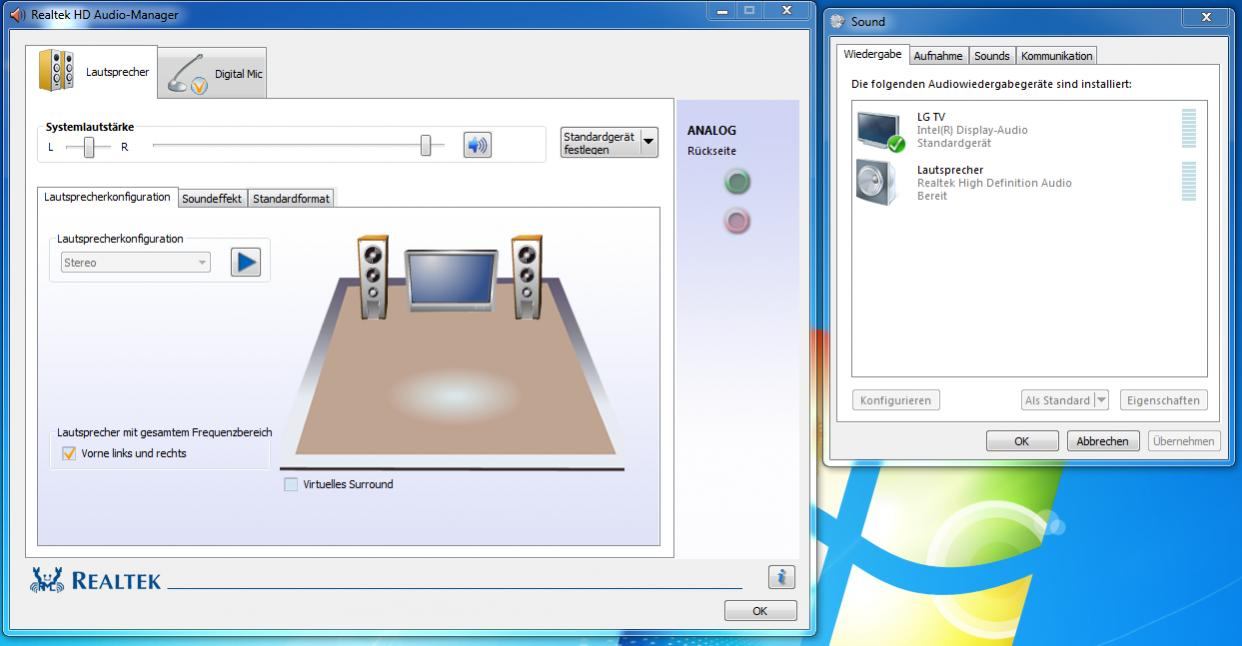

Weiterhin kann ich in Windows ( Win7 ) nirgends ein digitales Ausgabegerät finden, ausser HDMI.
Ton über HDMI funktioniert.
Ich habe schon mehrere Treiberversionen probiert, aber es taucht kein digitales Ausgabegerät auf:mad:.

Das ist ja genau mein Problem :confused:.
Ich habe kein "Realtek Digital Audio" in meiner Auswahl...
Die Treiber von der Intel-Seite habe ich alle durchprobiert.
