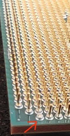

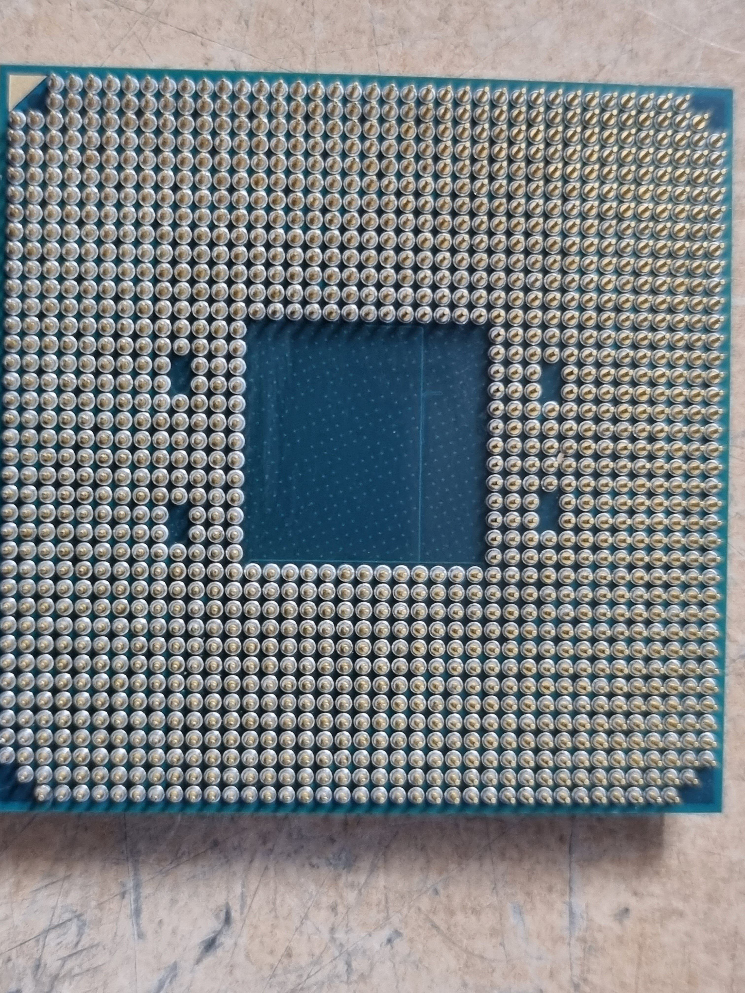

Wollte das Motherboard wegen Problemen tauschen und hab dabei dann ganz klassisch den Kühler mit der CPU entfernt 😅
Zum Glück konnte ich alle gerade biegen...aber die CPU wollte im neuen Board trotzdem nicht. Also hab ich sie dann raus genommen und dann hat sich ein Pin kurzer Hand doch noch komplett verabschiedet und ist auf dem Sockel liegen geblieben.
Ich bin auf der Suche nach nach Lösungen u. A. über LTT auf die Idee gekommen den Pin zu ersetzen und dann bin ich hier auf das Forum und auch @ubi gestoßen.
Darum wollte ich fragen ob es möglich wäre hier auch eine Reparatur zu machen.
Im alten Board geht er noch aber nur noch mit Single Channel RAM.
Danke schon mal für die Hilfe

Nabend
so kurz und Knapp
-> CPU i.o. wieder
-> Board ist n.i.o -> nur 1x Ramkanal
gruss
UBI
