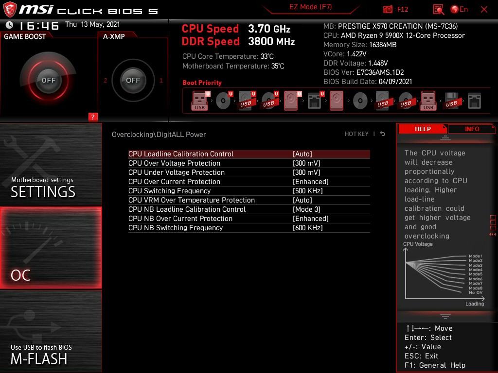

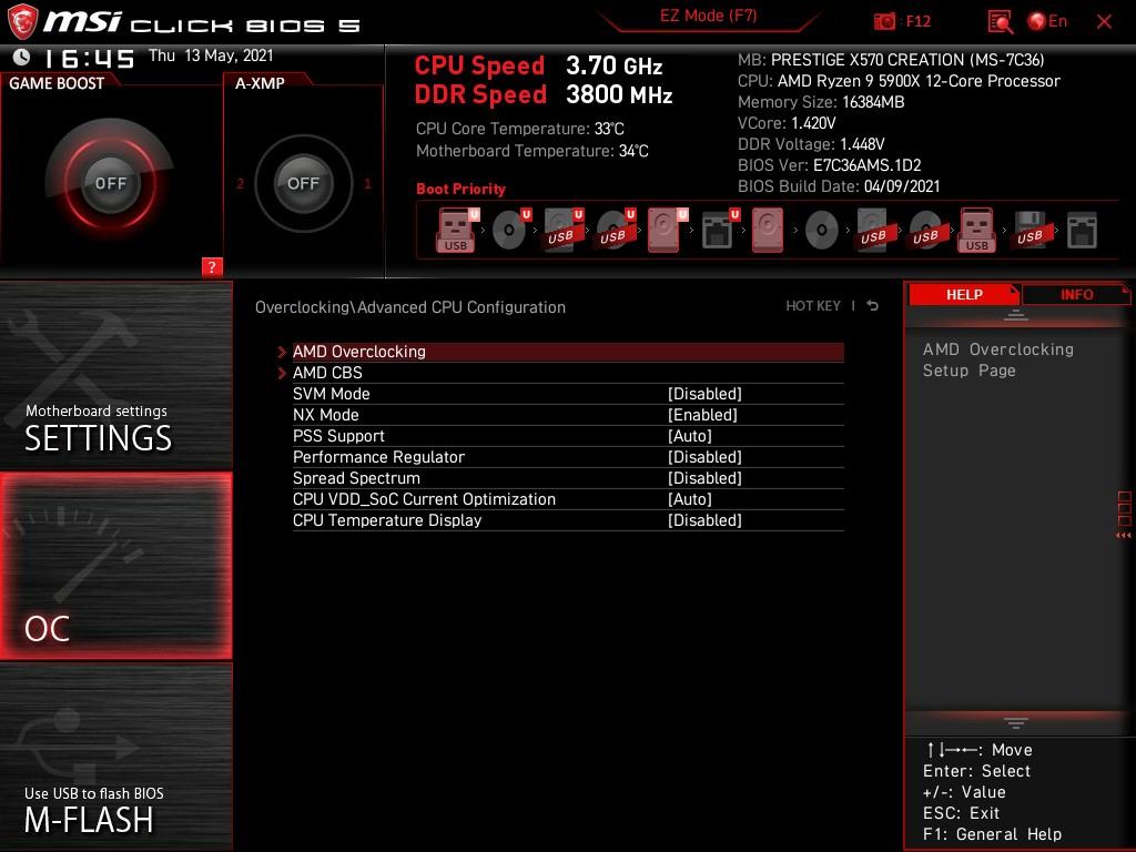

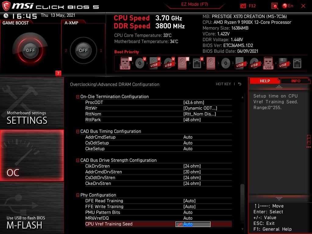

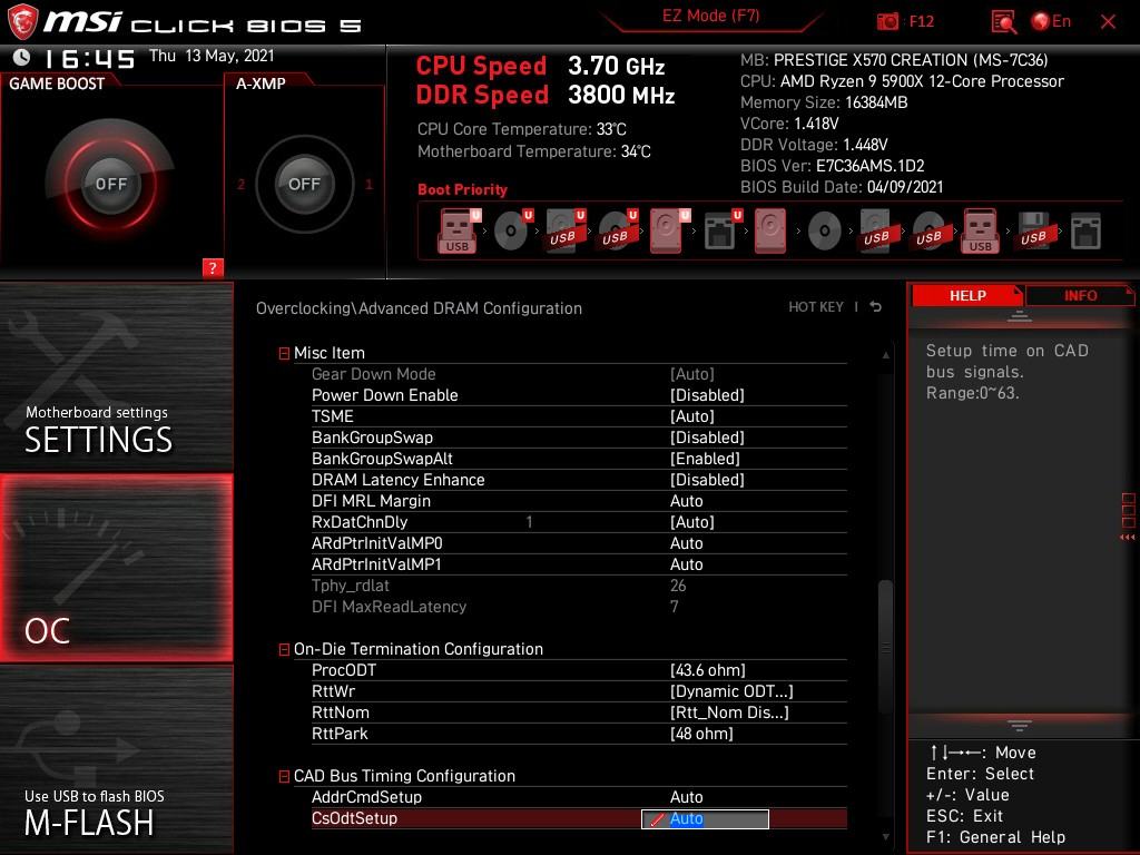

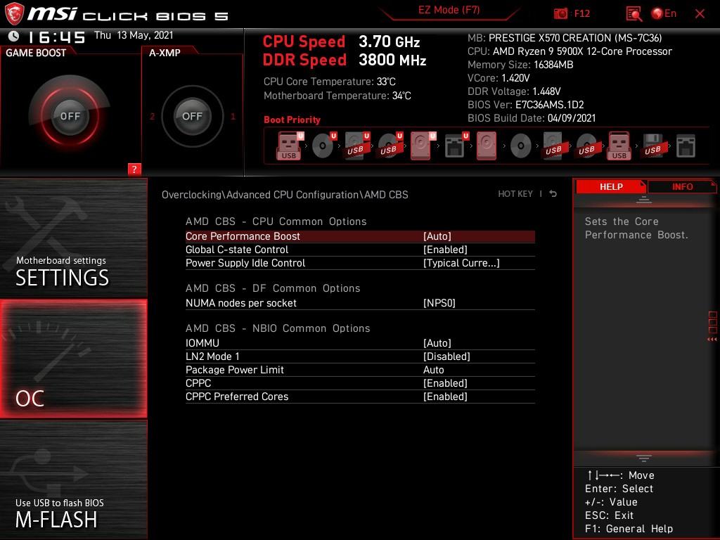

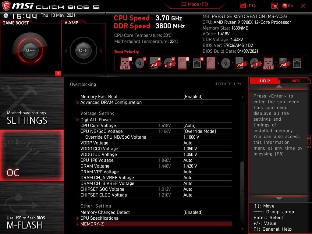

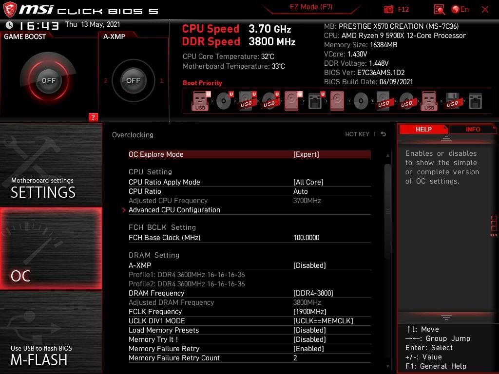

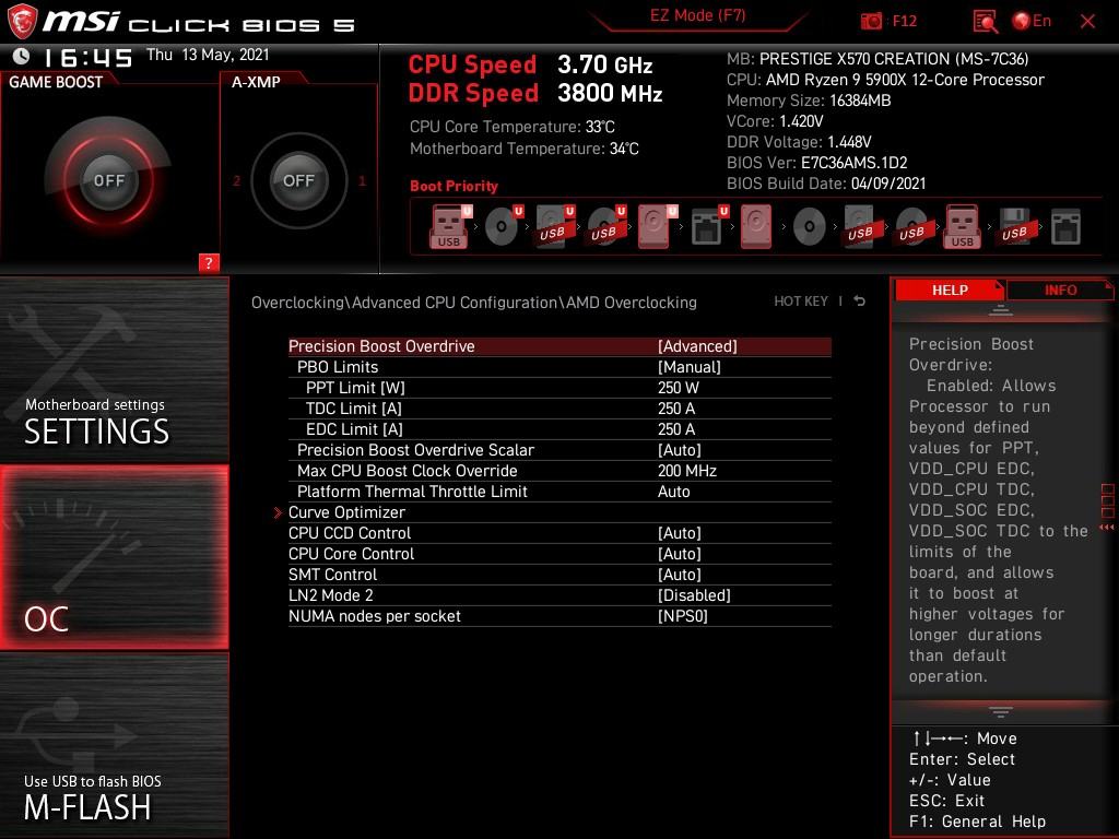

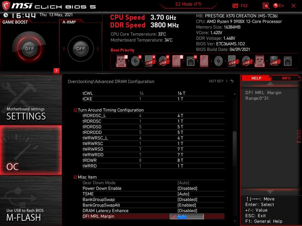

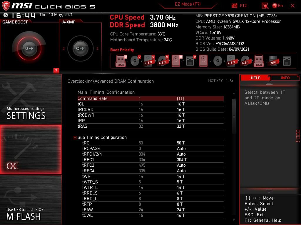

Zentimings Screen hätte ausgereicht, zumindest für die ganzen RAM Settings. Da ist dann alles wichtige auf einem Blick ersichtlich.
Hast du es auch mal mit CPU Stock Werten probiert oder die ganze Zeit mit CPU OC? Das würde ich als erstes testen.
GearDownMode bitte aktivieren.

Also ich habe jetzt nochmal mit dem GearDownMode probiert und er läuft doch einwandfrei! (70min AIDA64) Dann sind wohl doch meine Timings zu krass?
Ich mache jetzt gerade noch einen Test, ich weiß allerdings nicht ob das irgendwie hilft. Anstatt die Voltage weiter raufzusetzen vom Arbeitsspeicher, habe ich jetzt mal Voltage runtergenommen und gucke ob es stabil läuft (1.400V gesetzt und HwInfo zeigt mir 1.428V)
Ob GDM läuft hängt in erster Linie vom Prozessor ab. Gerade bei höheren Taktraten ist es nur mit aktiviertem GDM stabil.

Timings sahen eigentlich gut aus. Du kannst aber trotzdem mal probieren diese zu erhöhen, speziell tRCDRD auf 17 zb

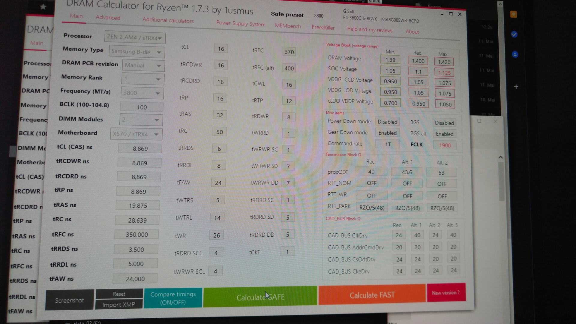

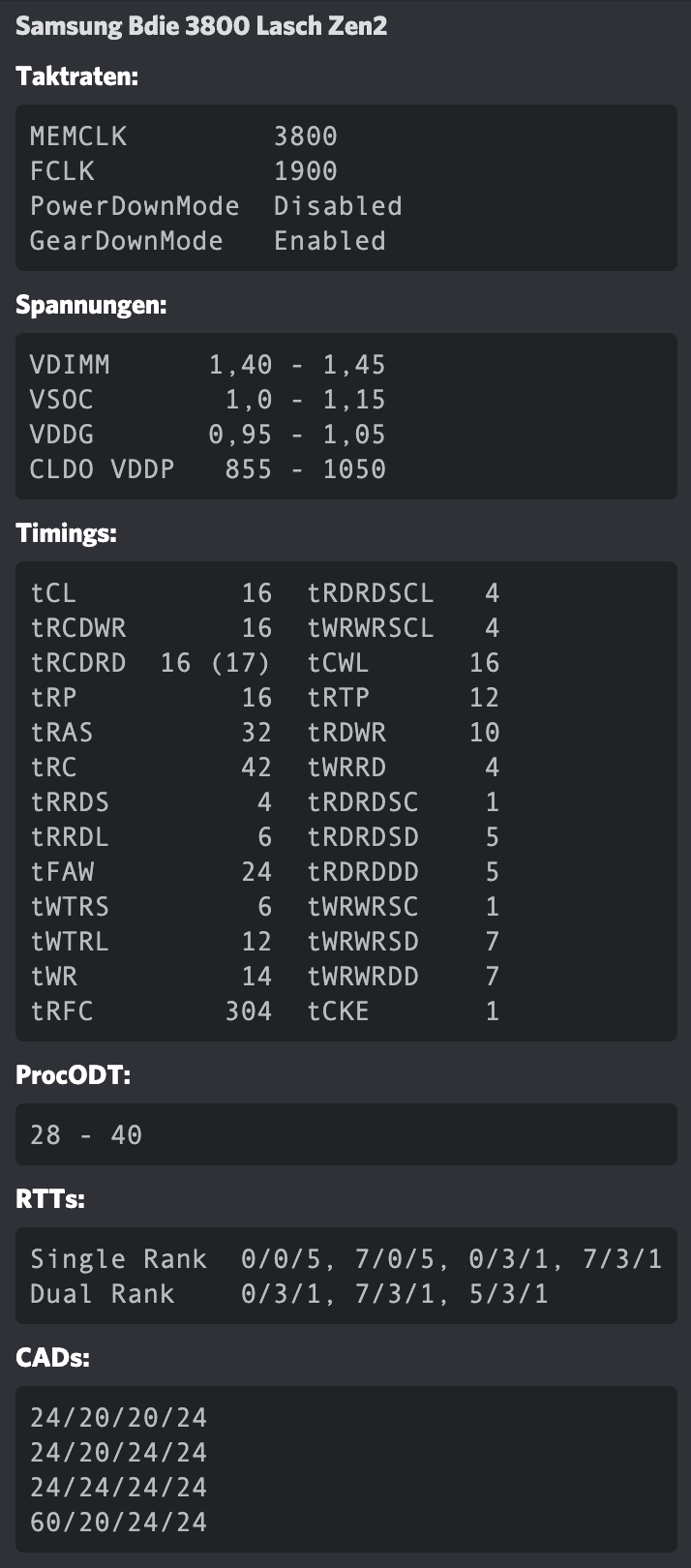

Super danke! Ich probiere gerade noch die Safe-Settings vom Dram Calculator, mit FCLK 1900MHz und 3800MHz mit 1.4V Vdimm und CL 16-16-16-16-32 (eigentlich wie oben nur die Subtimings sind ein bisschen 'lighter')
PS.: Du bist doch auch der, der die RAM OC ver.2.0 Anleitung geschrieben hat oder? Die benutze ich auch die ganze Zeit, ist echt klasse geschrieben! :d
da du B-Die hast würde ich dir empfehlen den DRam Calculator zu ignorieren. Das hier wäre ein guter Einstieg für ein 3800er Setting...
PBO erst mal deaktivieren. Was du da in den screenshots bei PBO eingestellt hast ist auch recht heftig.
