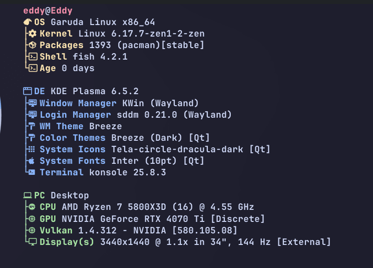

ich nutze Garuda mit KDE als Linux-Distribution.

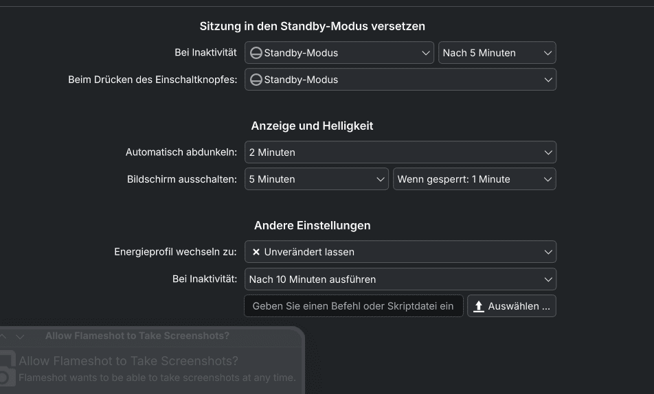

Unter Windows fährt der Rechner nach einer bestimmten, eingestellten Zeit komplett in den Energiesparmodus: Die Hardware geht in den Schlaf, Lüfter schalten sich ab usw. – und sobald ich die Maus bewege, fährt alles wieder hoch. Das ist ideal, um Energie zu sparen.
Unter Linux – zumindest unter Garuda – funktioniert das leider nicht. (Siehe Bild.)
Dort gibt es nur den normalen Standby, bei dem lediglich der Monitor ausgeschaltet wird, während die Hardware weiterläuft.
Habt ihr vielleicht eine Lösung?

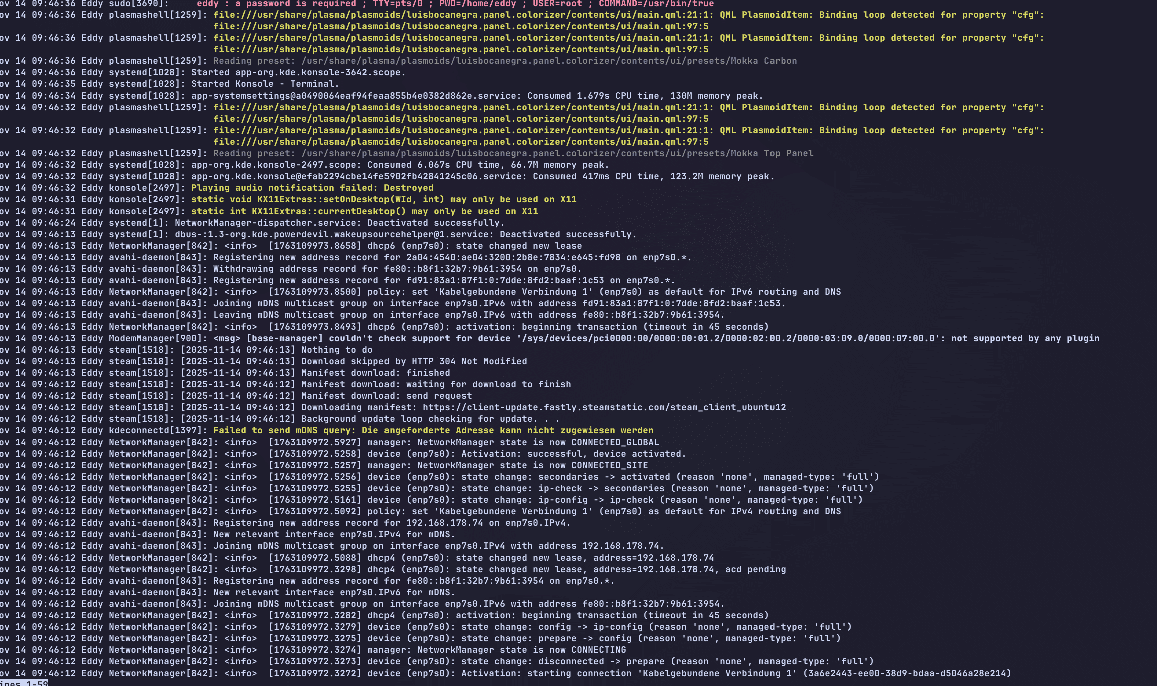

Was sagt denn dein Log in journalctl -r dazu?
Wenn der powerdevil daemon da Fehler ausspuckt, wäre das ja schon ein Hinweis.
Was für Hardware ist denn bei dir verbaut?

Ok, ob der Eintrag vom wakeupsourcehelper da jetzt hingehört oder nicht, das weiß ich nicht.

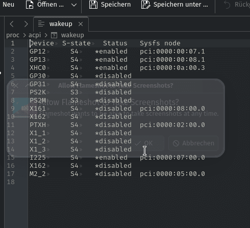

Du musst mal schauen, es gibt die Möglichkeit rauszufinden welche Wakeupsourcen grade da sind und welche nicht.
Dann kontrollier einmal was passiert wenn du bspw. bis auf Tastatur und Maus alles andere vom USB nimmst, geht es dann?
Alles schon probiert!
Auch die /proc/acpi/wakup umgeschrieben. Diese setzt er aber immer wieder von selber zurück.
