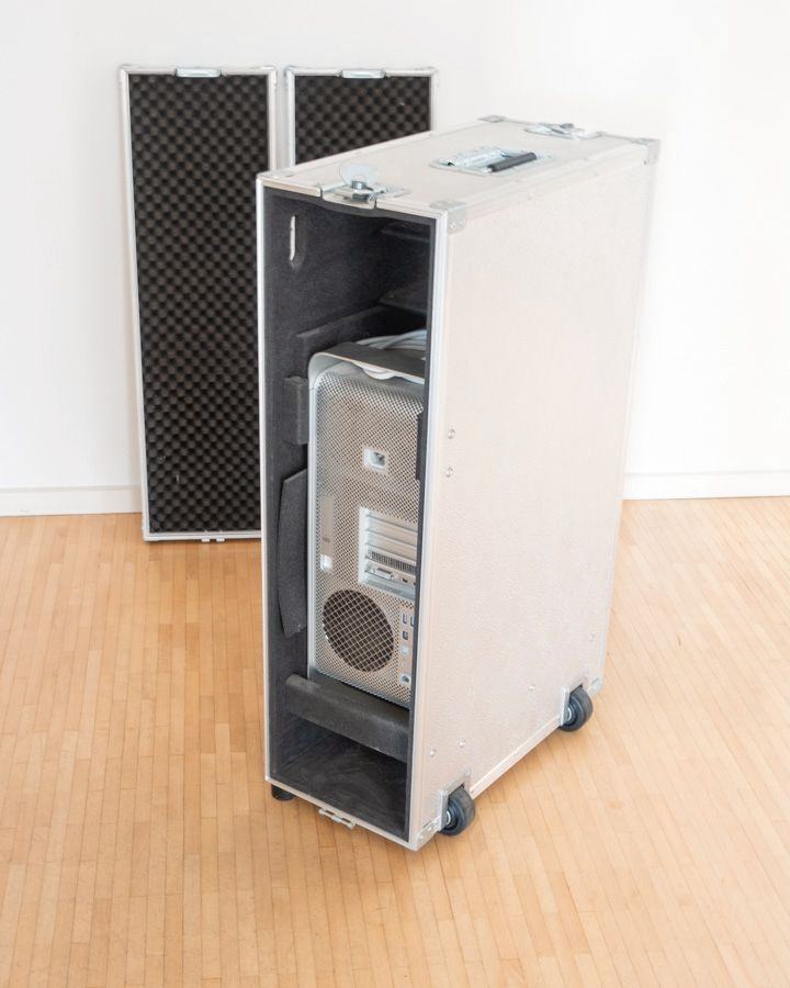

Ich habe Ende des Monats so ein Flightcase (G5 PowerMac) für schmalen Taler in Aussicht:
Ich denke ich werde versuchen darauf aufzubauen, sonst tendiere ich dazu ein normales Case mit einem Schockabsorber zu umhüllen und anschließend ein Holzcase drum herum. Andererseits, ein paar gekantete Bleche für eine äußere Hülle dürften eigentlich auch nicht viel teurer werden als Holz, wenn überhaupt. :unsure:
