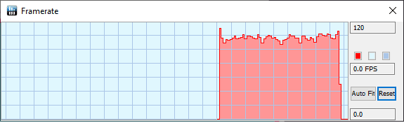

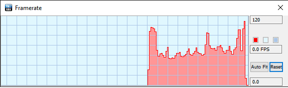

SAM aus:
SAM an:
Keine sonstigen Einstellungen geändert..
Kann sich das jemand erklären?
Der Frameverlauf ist 2x die identische Strecke, gleiche Anzahl an KI´s, gleiche Tageszeit. Reproduzierbar.
Bis auf weiteres bleibt SAM mal aus.

SAM aus:
SAM an:
@lilax welche Treiberversion nutzt du?
Ja, krass. Vielen Dank für die Graphen. Dafür war ich ja zu faul. Das ist ja super eindeutig!
