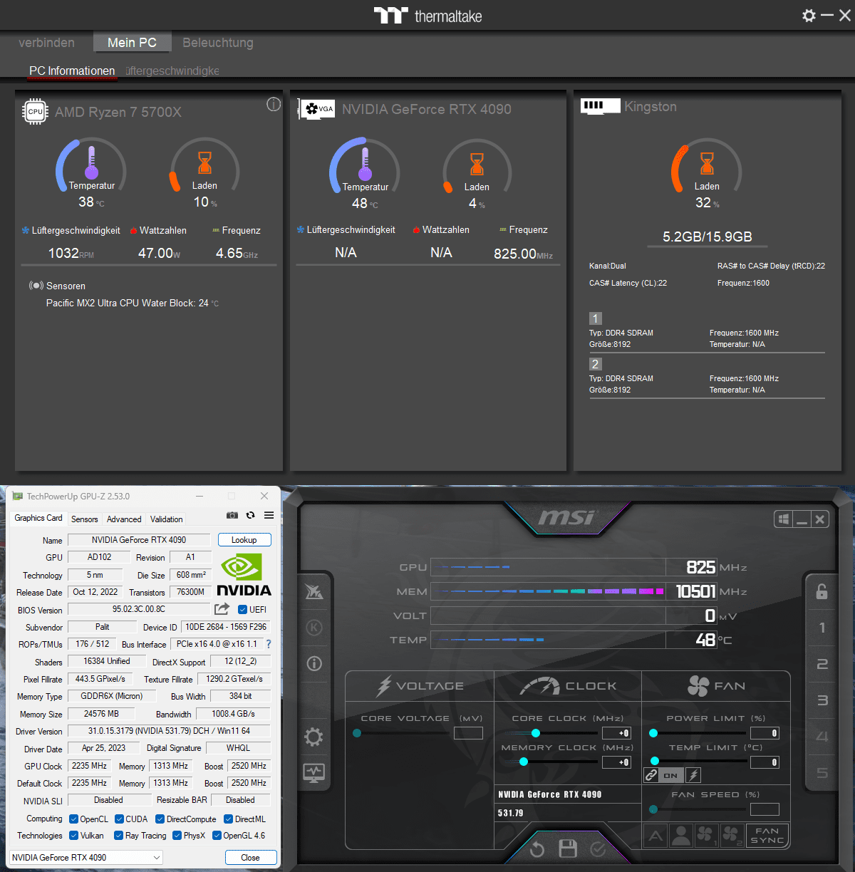

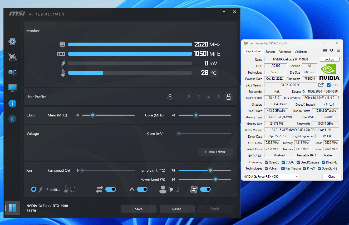

So, ich hab im BIOS nochmals alles auf "Auto" gestellt und hier die Ergebnisse der 3070...
Und der 4090
Bei der 4090 bleiben Last, Temperatur und Taktraten durchgängig gleich. Im Afterburner kann ich Einstellungen vornehmen, aber beim Übernehmen der Einstellungen springen diese wieder in den Ausgangszustand zurück.
Heute Abend habe ich die Möglichkeit die 4090 in einem anderen System zu testen, aber ich erwarte die selben Ergebnisse wie an meinem System.
Sieht eher so aus als wenn im System was nicht stimmt, irgendein Treiber der die Überwachung blockiert.
Es ist ja nicht nur die Überwachung das Problem, auch die Game- und Benchmarkperformance ist nicht vorhanden (siehe Benchmark im ersten Post)

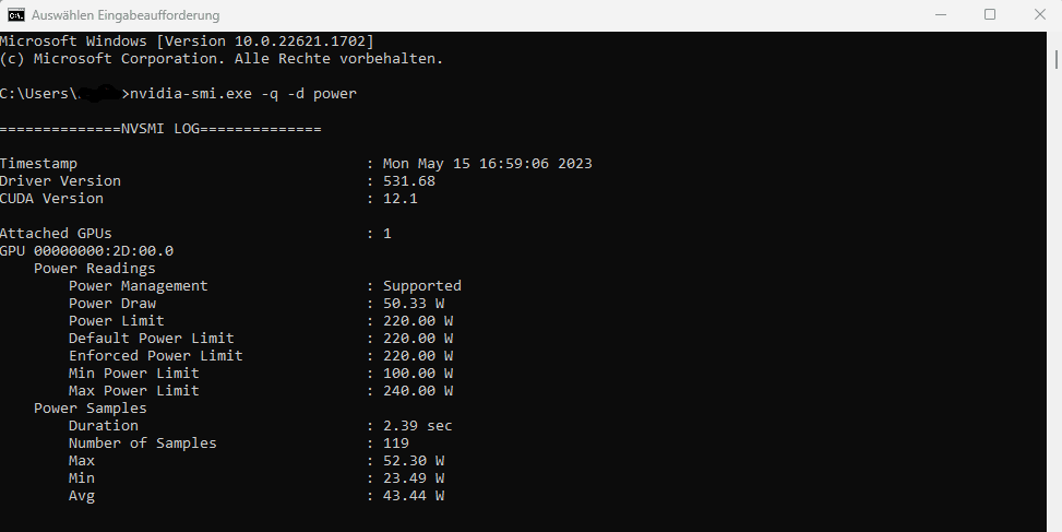

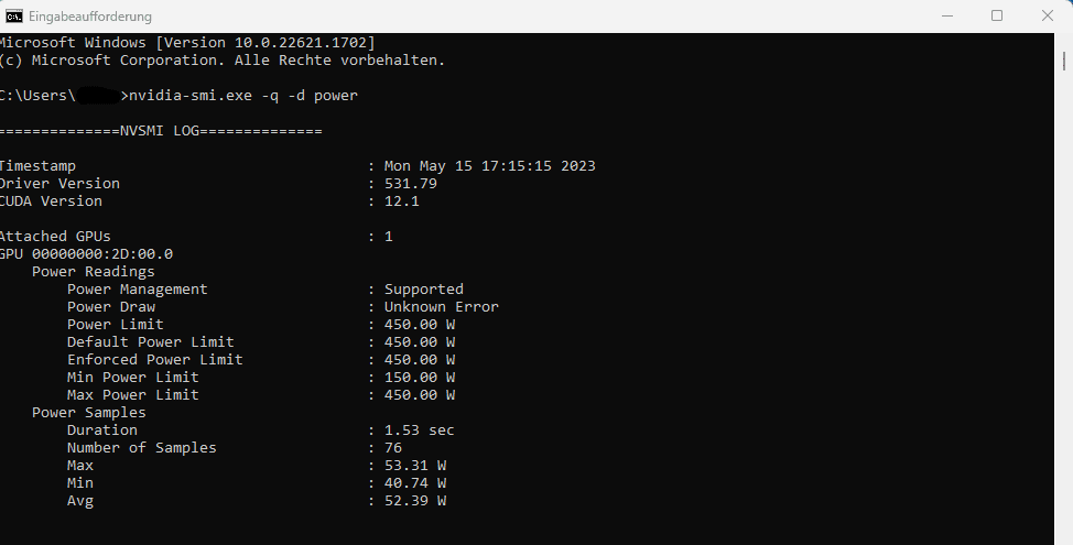

@023299
Versuch doch mal in der Eingabeaufforderung folgenden Befehl: nvidia-smi.exe -q -d power
Vielleicht verrät das etwas.
Du scheinst wohl recht zu haben. Die Eingabeaufforderung zeigt zumindest ein Problem bei der Stromversorgung.
Zum Vergleich die 3070:
Ich habe auch nochmals alle Kabel und Adapter durchprobiert und auch alle 6 Kabel vom Netzteil durchprobiert, aber keine Besserung.
Wenn es ein Spannungsversorgungsproblem gibt, dann liegt es wohl in der Karte.

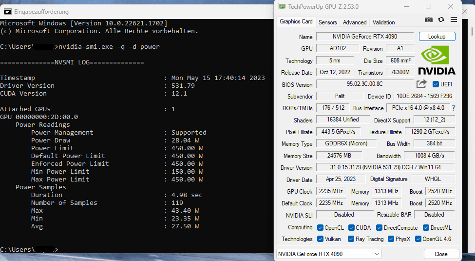

Anbei noch mit der Einstellung im BIOS auf "x8 + x8" wenn die Karte funktioniert:

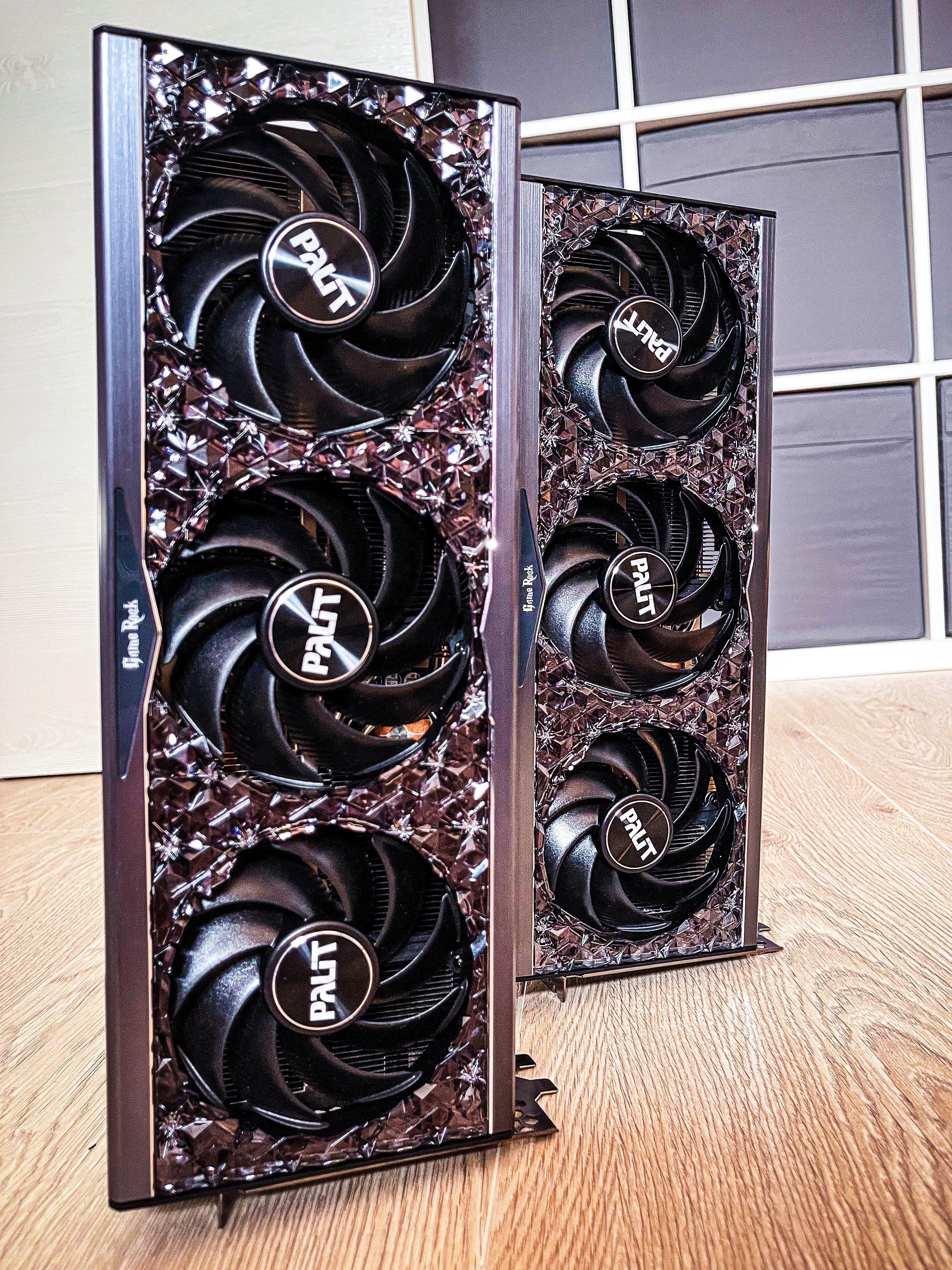

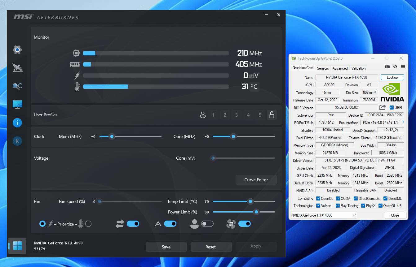

Soooo es gibt Neuigkeiten:
5 1/2 Stunden und 400km später bin ich nun schlauer. Meine Palit RTX 4090 funktioniert, beim Benchen ist sie leicht stärker, dafür aber etwas wärmer. Lüftergeräusche sind geringer als bei der Vergleichskarte. Kleines Gamerock 4090 Treffen :d
Das Testsystem hatte einen Intel i9 12900KF und Board war ein Asus Prime Z690-P D4
Die Karte arbeitet normal mit x16 4.0 bei Last
Und mit x16 1.1 ohne Last
Folglich wird das Problem eher am Board oder Prozessor liegen. Nur fraglich ist warum es auf dem B550 Board mit dem AMD 5600X nicht funktioniert hat. Es gibt ja auch genug Leute die die Karte mit einem B550 oder X570 Board mit 5800X3D betreiben.
