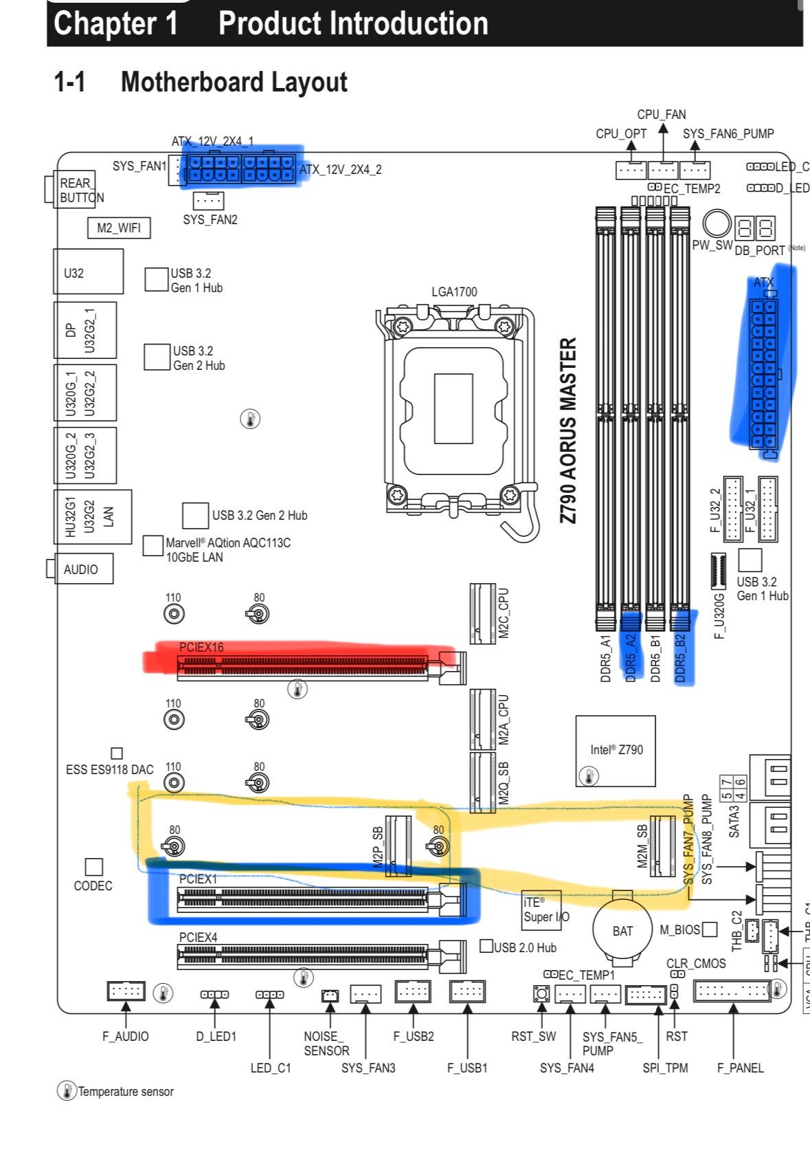

Hast du evtl. eine M2 im M2C_CPU Slot installiert? Falls ja, setze diese bitte mal in einen anderen M2 Slot und teste nochmal.
Ich habe 2x eine M2 in die unteren beiden Slots Installiert, habe bewusst den M2 Slot über der GPU die an die Lanes anknüpft freigelassen.
M2 sind unten im Gelben Slot.
Strom Anschlüsse sind alle korrekt angeschlossen.
Der Rote PCI macht das Problem. Allerdings nur mit der 4080S mit der 6900XT läuft es ohne Probleme.
Der Blaue PCI Slot läuft mit der 4080S auch.

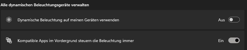

Windows hat eine Prima (ironie) Zusatzfunktion die sich dynamische Beleuchtung nennt
Start > Einstellungen > Personalisierung > Dynamische Beleuchtung
eingeschaltet oder ausgeschaltet bei dir?

Es läuft jetzt erstmal. Beim hochfahren, habe ich schon Alpträume ob der Bildschirm angeht, aber er macht es und die Spiele laufen stabil. Die dynamische Beleuchtung habe ich rausgenommen.
Was ich allerdings vor der letzten Installation gemacht hatte ist, dass ich im Bios die PCIe Port auf x8 runtergesetzt und seit dem startet der Rechner. Dadurch fährt die Karte wahrscheinlich nicht auf voller Leistung, aber es läuft. Am Ende klingt es dann aber eher nach einem Bios Problem als nach einem Hardwareproblem. Wäre das Board defekt, würde das System ja nicht mehr laufen.
