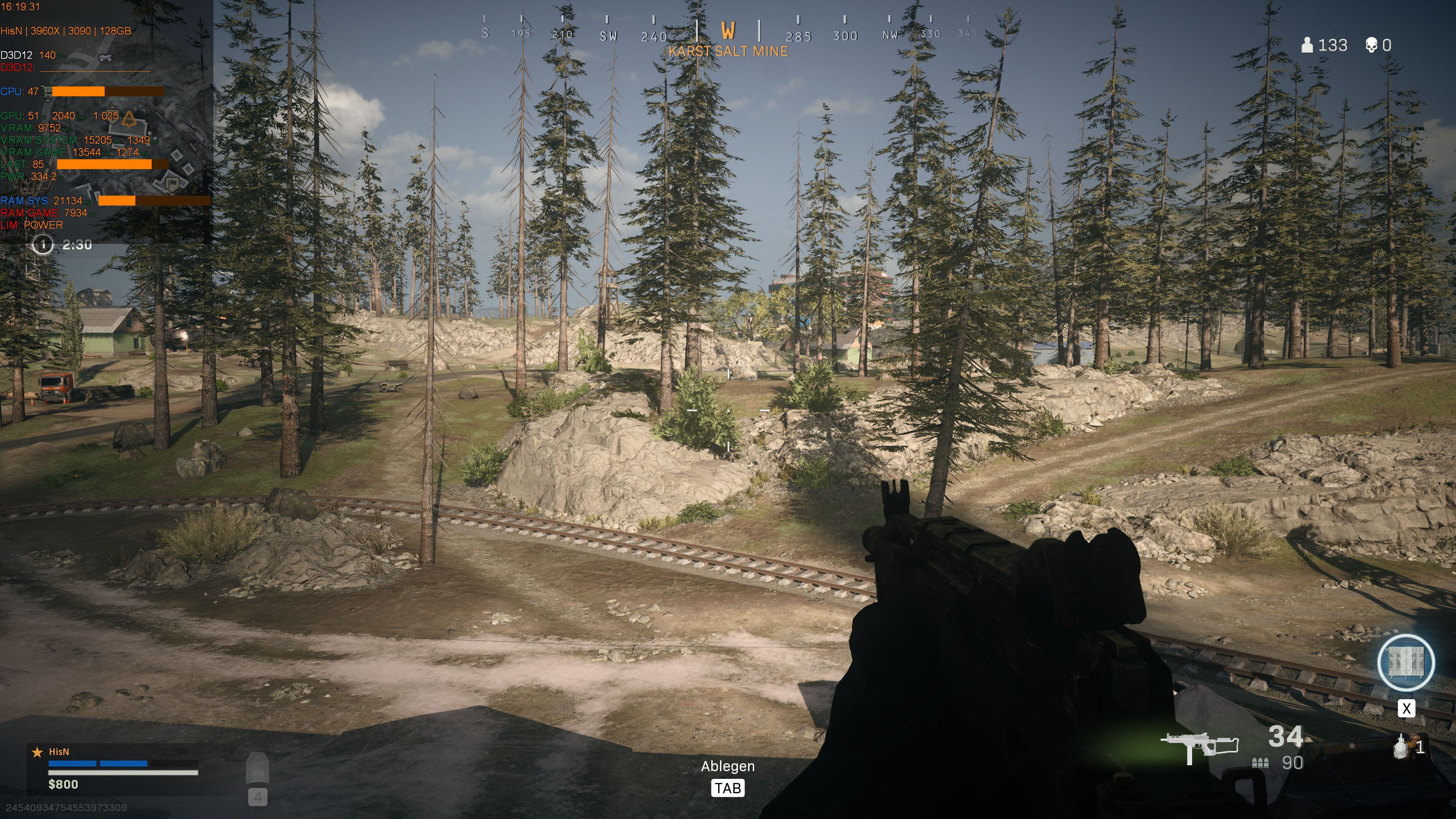

Ich habs jetzt mal mit dem Afterburner probiert da wird die Auslastung angezeigt 97%.

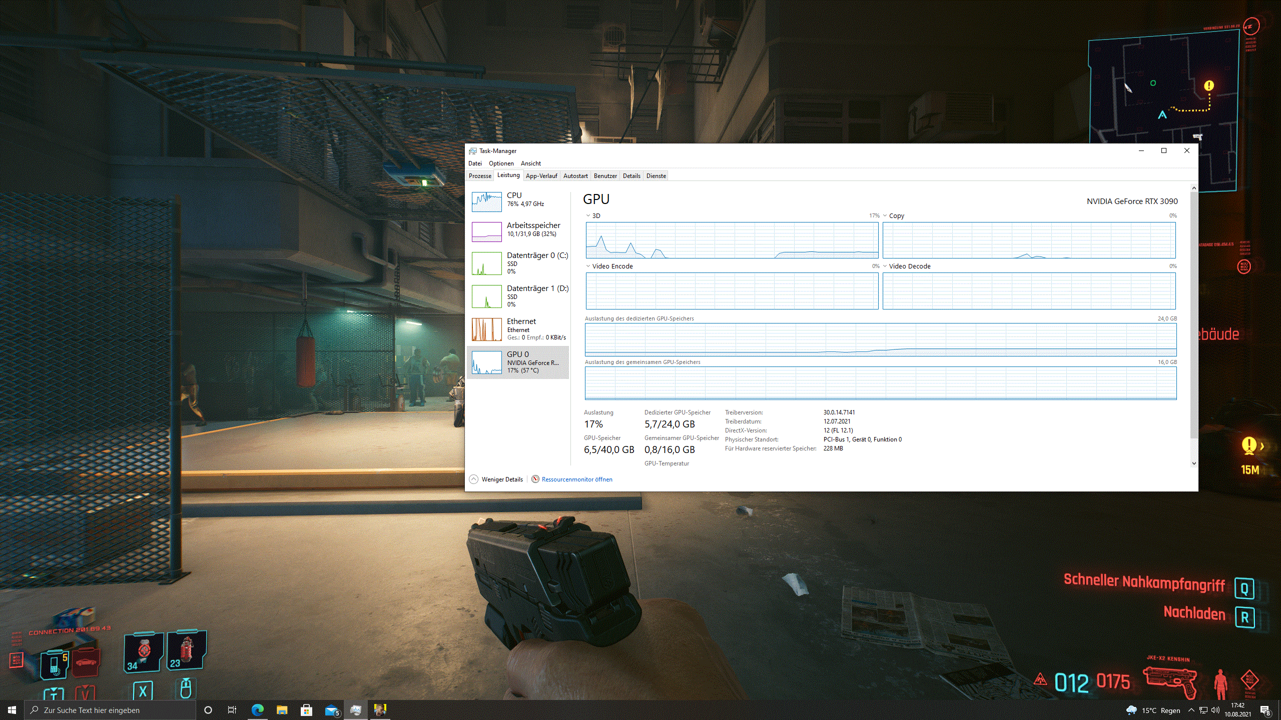

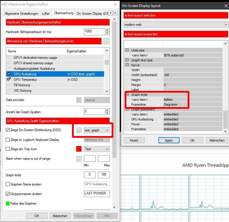

Der Task Manager zeigt bei der GPU Auslastung nach meiner Erfahrung Blödsinn an - bei CUDA Volllast werden bei nem ähnlichen Rechner bei mir 15 - 20% angezeigt. GPU-Z zeigt da schon interessantere Werte an.

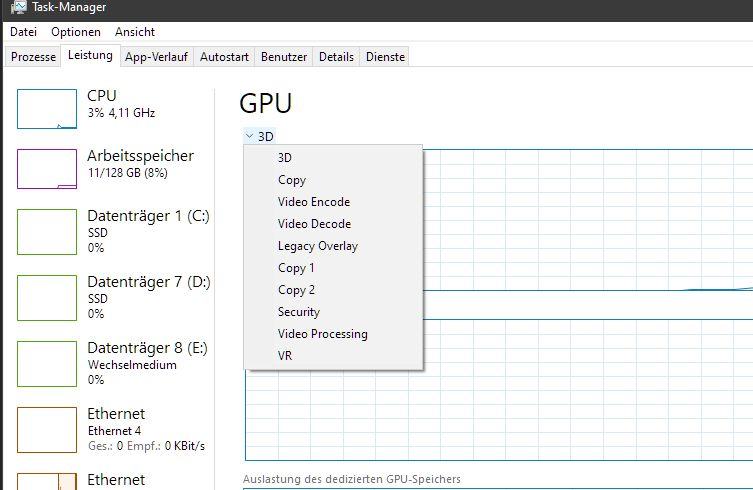

Um das mal zu bebildern was Du nicht wusstest oder umgestellt haben könntest^^
Also verstellt ist da nichts....

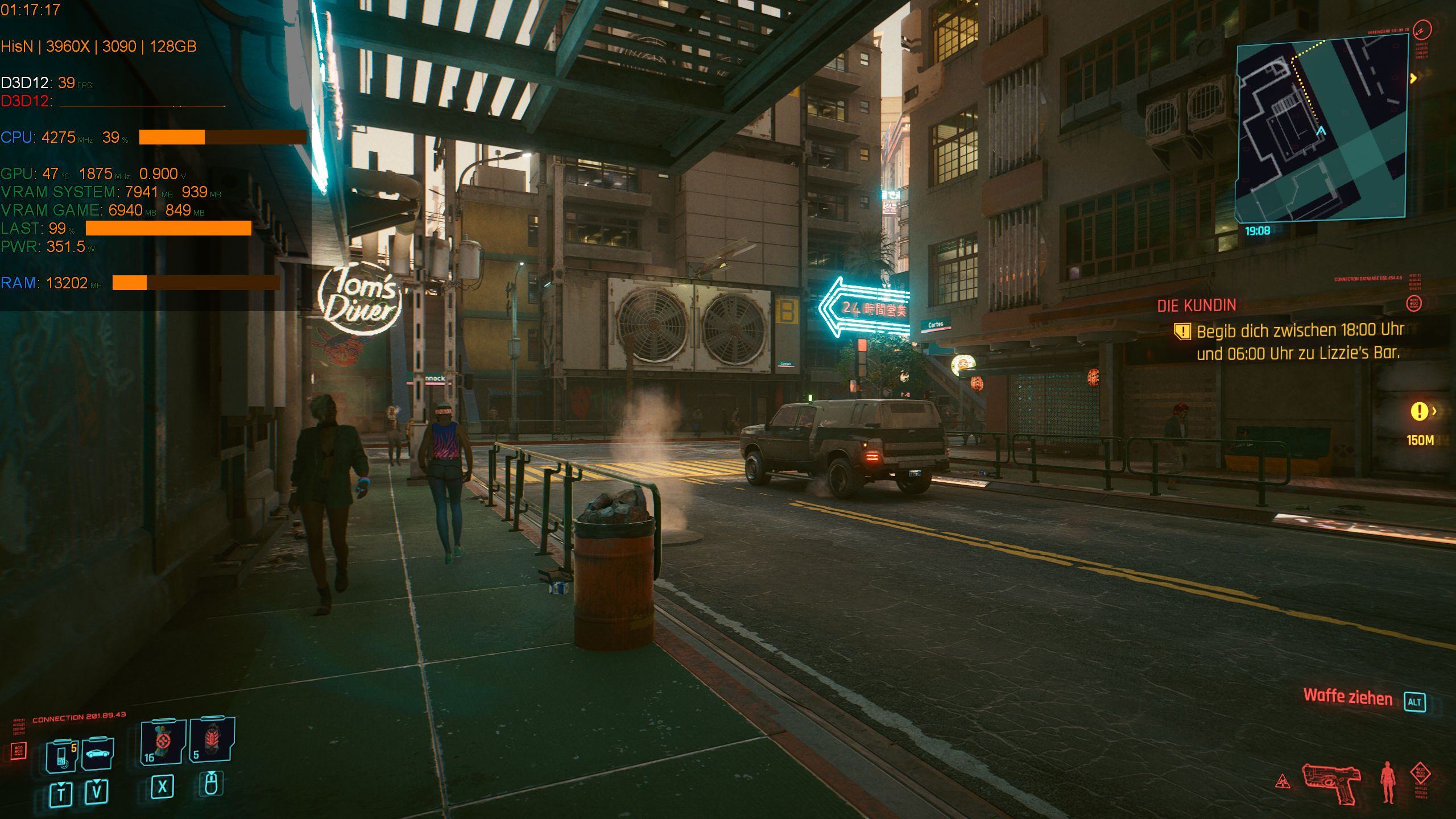

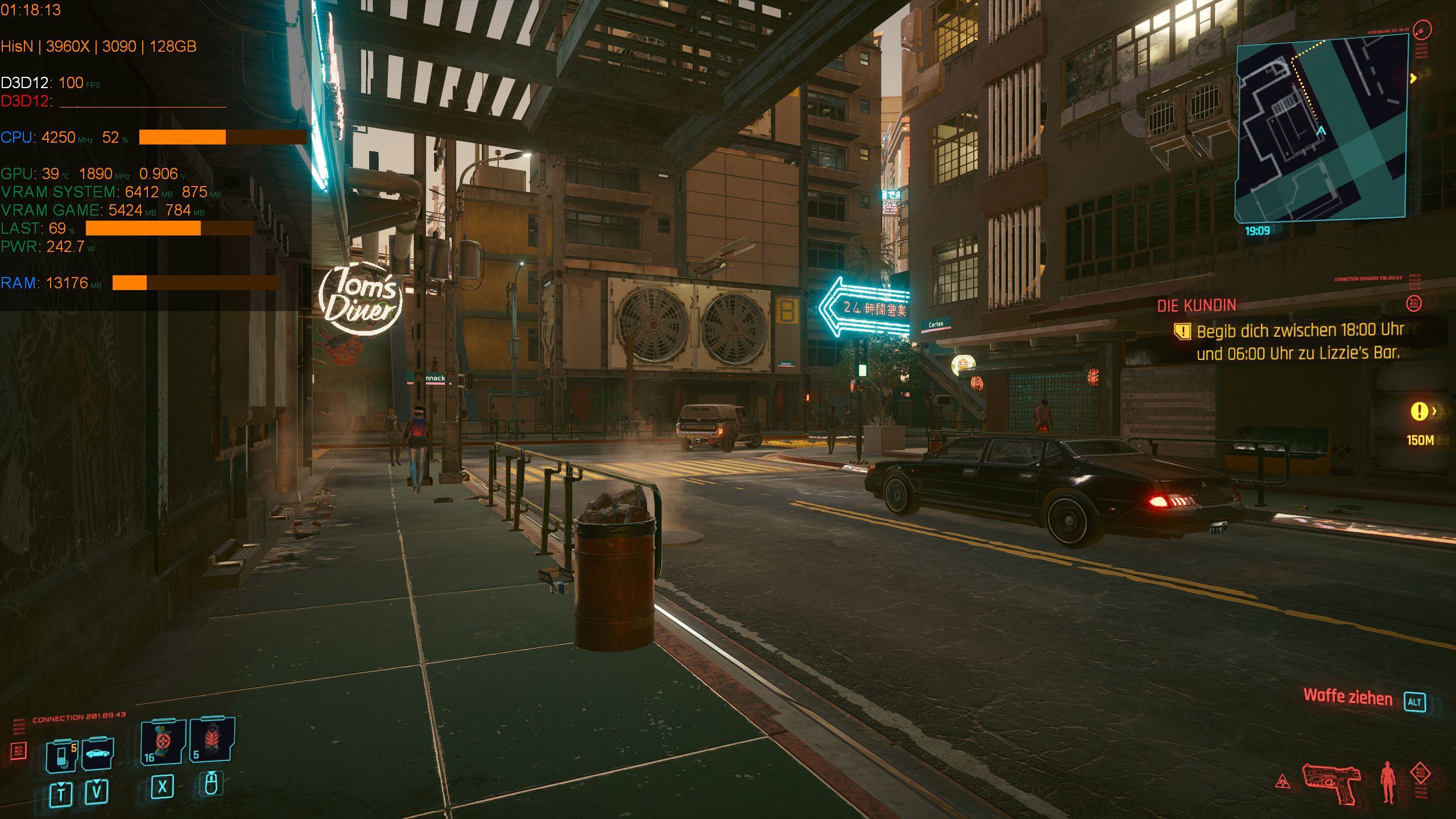

Anhang anzeigen 659236Anhang anzeigen 659237
Wenn Du jetzt in WQHD unterwegs bist und die Graka 97% Last anzeigt, brauchste ne neue Graka für mehr FPS und keine neue CPU.
Was hast du denn jetzt da gemacht das du von 39 auf 100 FPS bist?
Die Regler im Game bedient.
Das ist einmal volle Pulle und ein mal Low.
Is wirklich so einfach^^

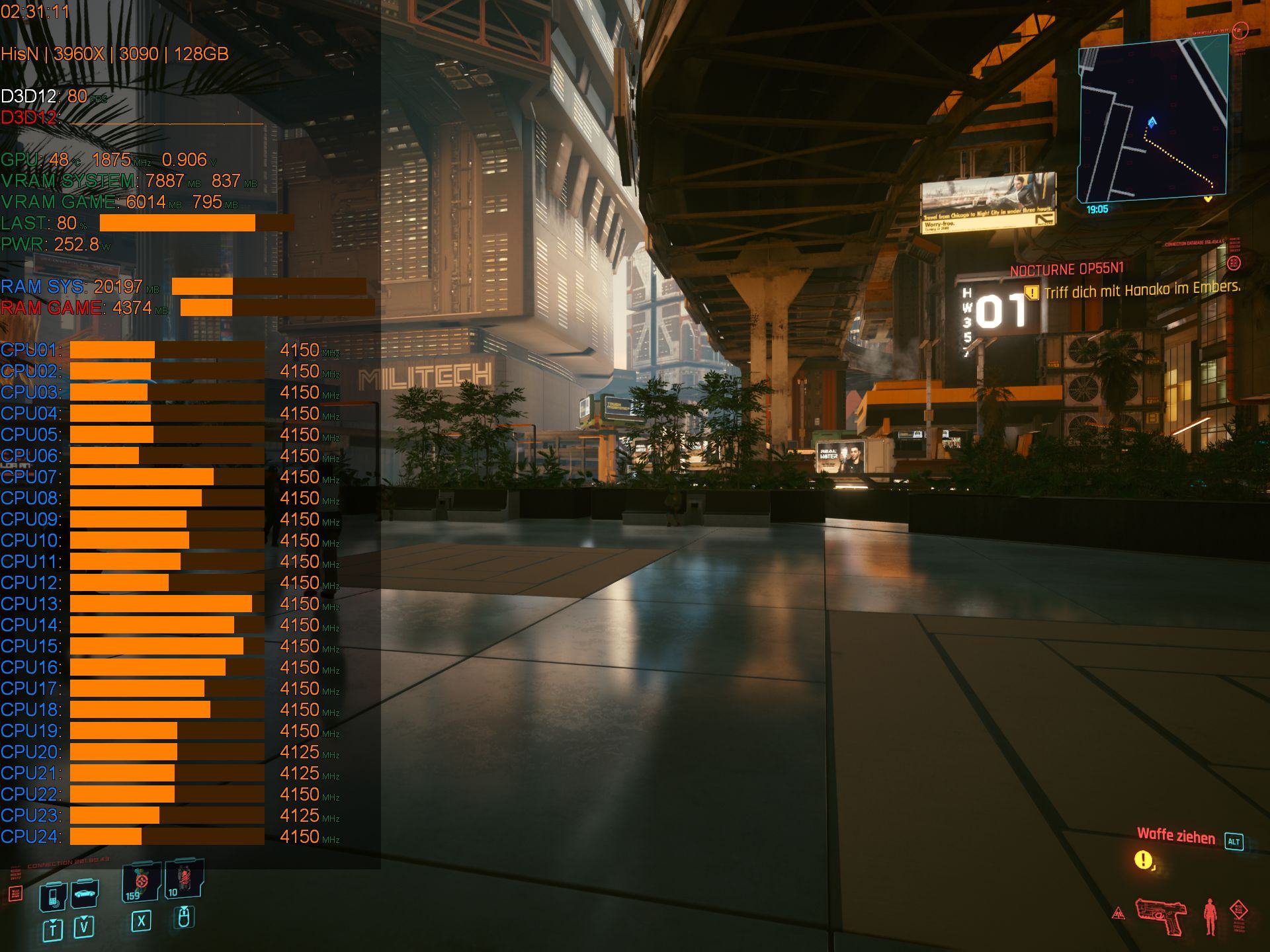

@HisN
Dein Overlay mit den Werten schaut super aus. Hast du einen Link für mich, wie ich das auch so zusammenbasteln kann?
Das ist einfach nur alles auf Balken gesetzt, und dann Ausnahmen definiert, was nicht Balkig sein soll^^
Ansonsten hab ich Dir mal Profil 3 und 4 glaub ich gespeichert
Aber Achtung, das fußt auf meiner Graka und da ist auch OC mit bei, kann Dir also Deine Grundeinstellung zerhacken.
Mit Vorsicht zu genießen^^
