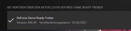

  1. Aktuellster Nvidia Treiber

Den Nvidia Grafiktreiber so wie unten auf dem Bild installieren, den Haken bei Neuinstallation vornehmen setzen (Anleitung Spoiler Bild unten), du kannst auch DDU verwenden ist aber nicht zwingend notwendig.

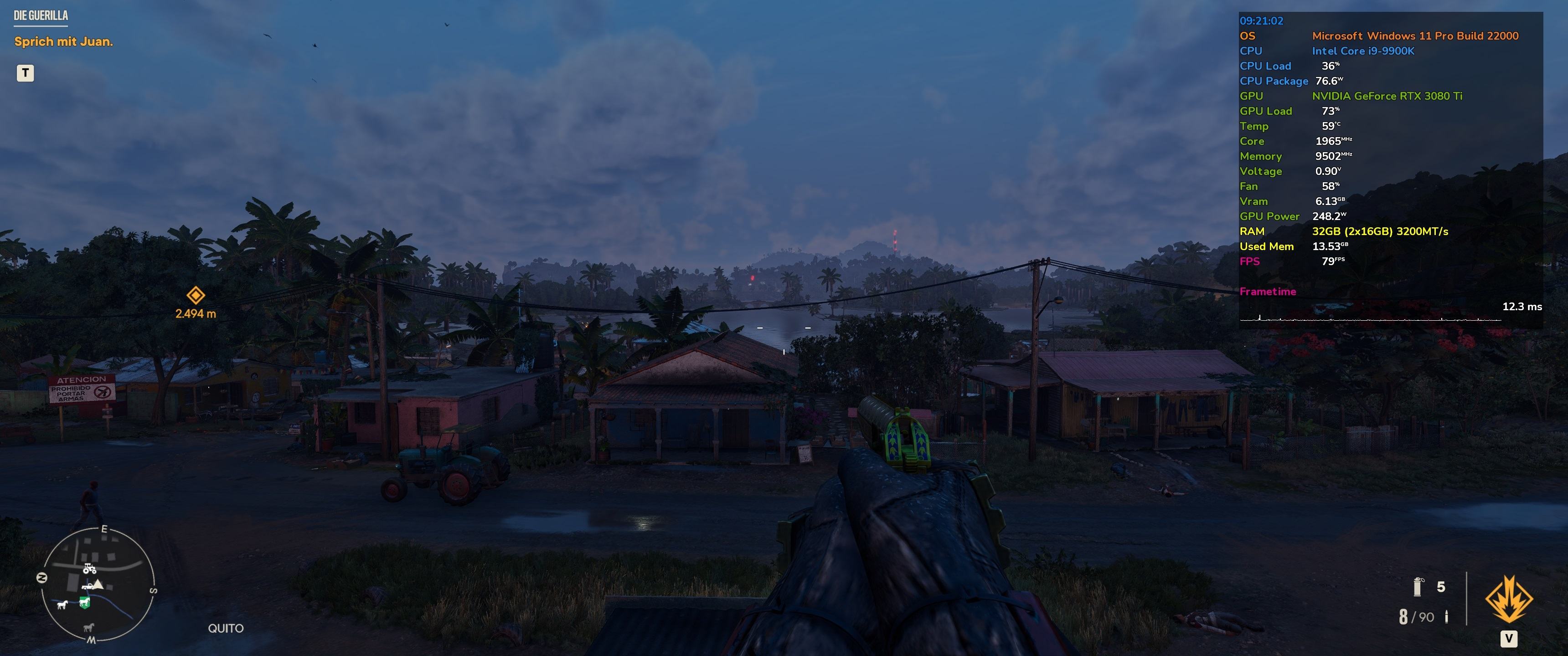

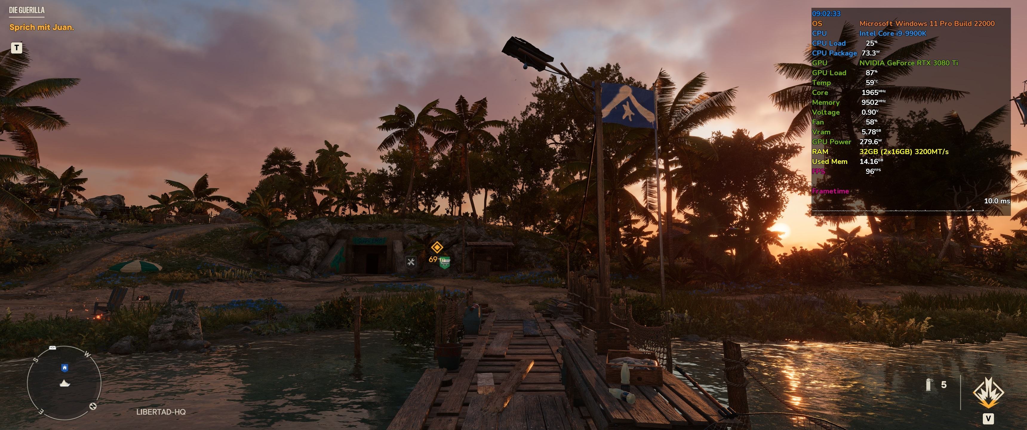

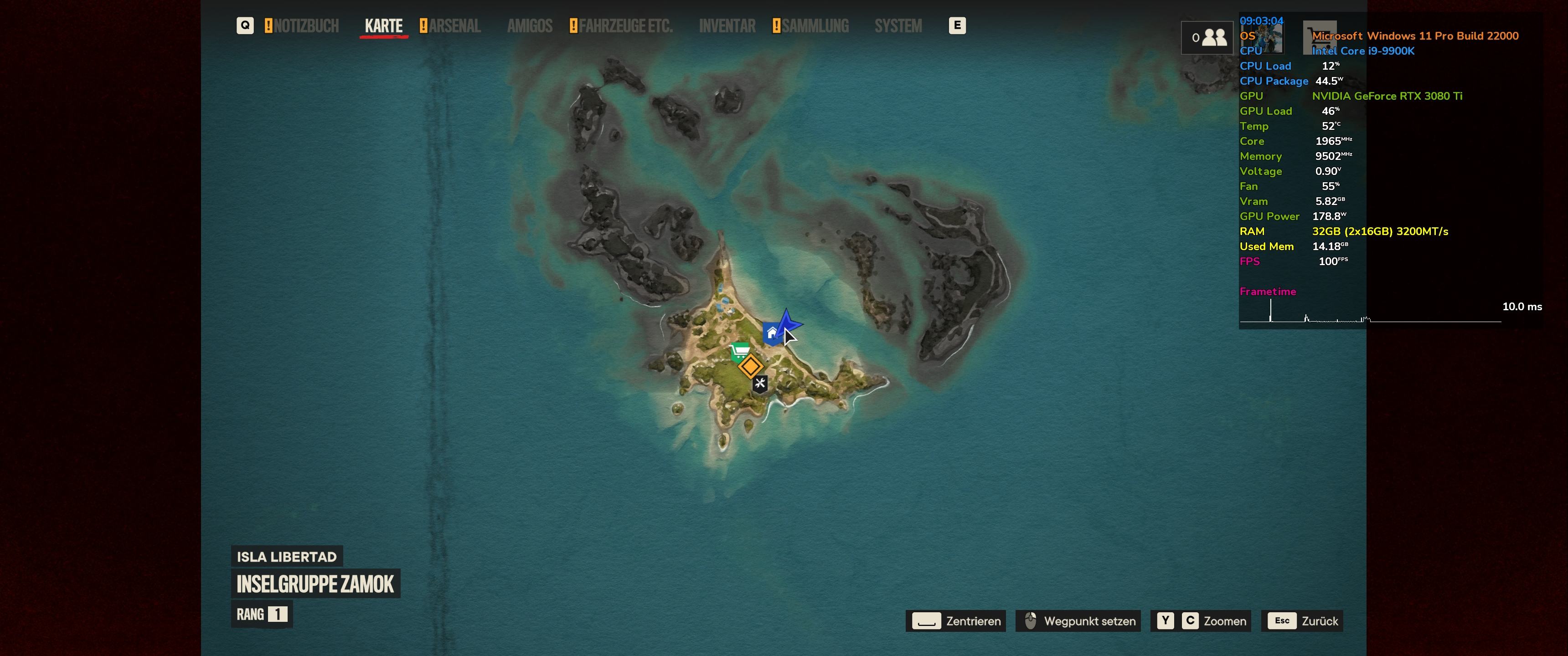

Bei Farcry hab ich gerade mal Ultra Pre-Set gewählt (Raytracing aus) und dann hängt es die meiste Zeit bei knapp 80FPS (1440p) und 75-80% CPU Auslastung rum. Die 80FPS wären ja ok, aber es hat auch kleinere Ruckler drin. Das Spiel sieht halt echt aus wie scheiße und läuft schlechter als Cyberpunk :fresse:
gibt mal ne stelle wo ich nachstellen kann. ich droppe mit dem 9900k auch auf 80fps

alternativ meine vorlage
FarCry6_2021_10_31_09_03_04_758.jpg FarCry6_2021_10_31_09_04_57_505.jpgFarCry6_2021_10_31_09_04_53_994.jpgFarCry6_2021_10_31_09_04_48_129.jpg
wenn du noch nicht auf der insel bist (erste nach der ersten) dann nimm was von der aller ersten
