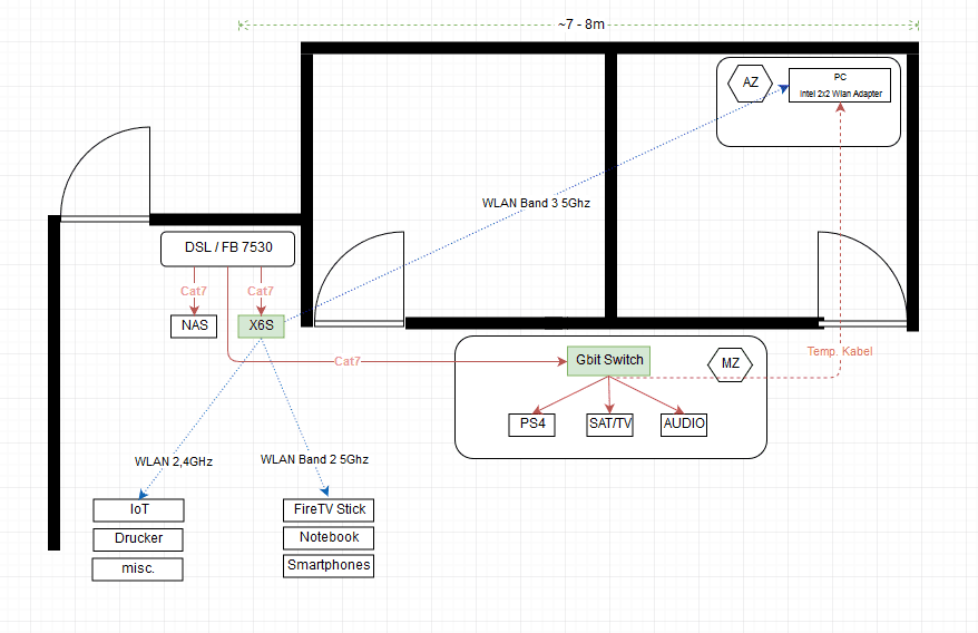

Ich habe mich mal rangesetzt und folgendes gemalt. Evtl ist das ja genau meine eierlegende Wollmilchsau Loesung?
Somit waere das langsame FB Wlan neutralisiert, man hat Gigabit unter allen kritischen Geraeten (ausser PC, den man zur Not per "temp. Kabel" anschliessen kann) und man wuerde dem genannten Wermutstropfen von @Hilikus geschickt ausweichen ;) ... IoT laeuft getrennt und Band 2 ist ja nur im Falle das alles gleichzeitig Zugriff braucht wirklich gefordert.
(Masstab ist natuerlich zu vernachlaessigen)
X6S EX8000 als reinen Access Point einrichten. Bei 1:48 sieht man gut das man die drei Baender irgendwie unabhaengig voneinander konfigurieren kann. Ich denke mal das muss man nur das "Smart Connect" deaktivieren.
Sieht vernünftig aus.
Wenn du es hinbekommst, den AP zentral aufzustellen per Kabel ist das natürlich am besten. Und wenn das Ding zwei 5GHz und ein 2,4GHz Empfänger/Sender hat, die du manuell benennen kannst, kannst du das natürlich alles schön steuern.

Ich muss mich korrigieren. Bridge waere in dem Fall eigentlich nicht so eine gute Loesung.
Wenn man z.B. ein ORBI System nimmt, oder den X6S im Bridge Betrieb laufen laesst, dann wird das Band 3 als Backhaul verwendet und ist somit nicht mehr dediziert nutzbar. Das heisst, ich muss mir die theoretischen 1,7Gbit Bandbreite die am AP im AZ anliegen mit den am LAN daran angeschlossenen Geraeten teilen.

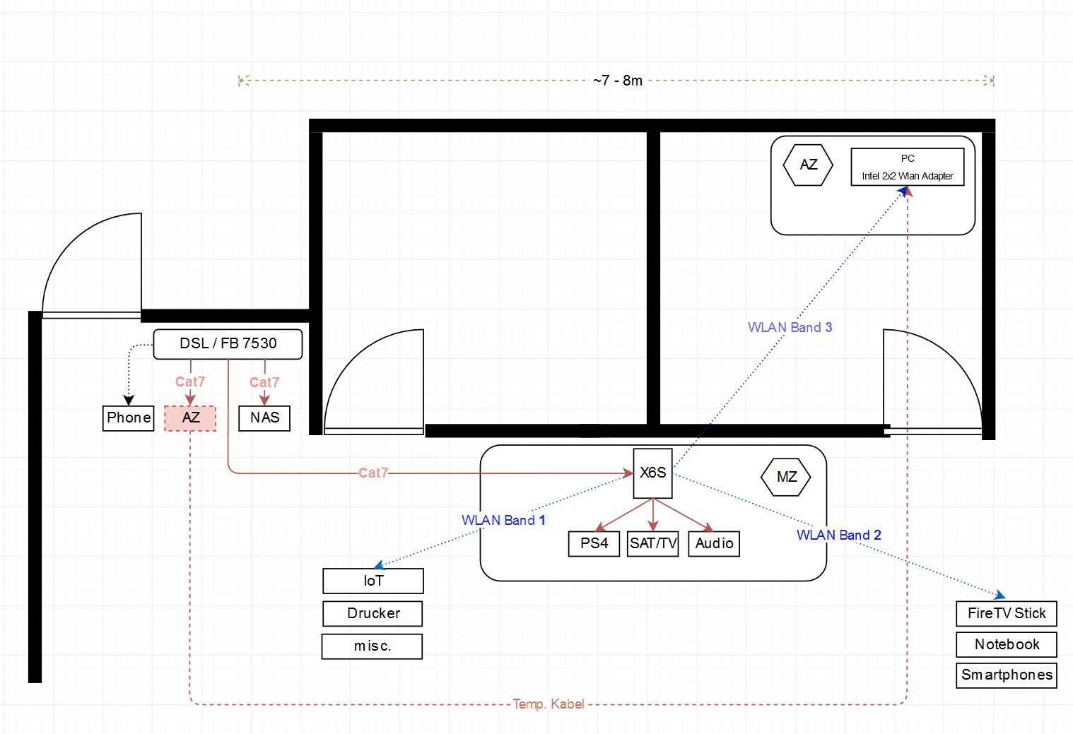

Ich habe noch folgende Alternative.
Vorteile:
- Ein 8 Port Gbit Switch bietet mir im MZ mehr flexibilitaet (Anschluesse, Bauform usw). Der X6S is recht klobig und hat keine Wandhalterung, den haette ich irgendwie hinten den 65er TV neben der VESA Halterung und der Steckdosenleiste anbringen muessen. Ausserdem waeren bereits alle Gbit Ports belegt.
- Der X6S wuerde nun ziemlich mittig im Haus stehen (die Skizzen sind nur Teilausschnitte gewesen aus dem Grundriss)
- Mein Temp Kabel koennte ich nun zu einem Semi-Temp Kabel befoerdern. Einfach am Switch der MZ eingesteckt lassen, und aufgerollt irgendwo verstauen. Bei Bedarf einfach kurz abrollen und ins deutlich naehere AZ bringen.
Nachteil:
- weiteres Geraet noetig (Gbit Switch)
- Ich verschenke ungenenutzte Gbit Ports am X6S.
- hoffentlich hab ich dann noch mind. 1Gbit zum AZ Rechner ueber Band 3 bei 7-8m und durch 2 Waende.
Was meint Ihr?
Das wird wahrscheinlich wesentlich weniger sein und du wirst mit Werten bei RSSI -80 liegen, ich schätze mal da kommst du auf maximal ~300 bis 350 MBit netto (320/8 = ~40) ergo 40MB/s aber mit Sicherheit nicht auf 100 MB/s

Hmm wird ne schwierige Entscheidung, wie würdet ihr entscheiden? Entweder schnellere WLAN Datenübertragung im AZ dafür mehr Verkabelchaos in der MZ und nur Möglichkeit bei Bedarf LAN Kabel von FB ins AZ zu ziehen, oder schlechterer Datendurchsatz dafür aber bequeme Möglichkeit bei Bedarf schnell ein Kabel von MZ in AZ zu legen (kürzer und liegt nicht quer um das halbe Haus) sowie einfachere Verkabelung und zentrale Lage des AP‘s.
Ausgehend von deiner Skizze würde ich persönlich folgende Option wählen:
1. Kabel von DSL/ FB7530 zum MZ und GB Switch (so wie bereits skizziert)
2. dort den X6S positionieren, dann ist dort nur diese eine Wand direkt bei der Türe
3. das Wlan der FB 7530 würde ich aufteilen: 2.4GHz hat 13 Kanäle, das 2.4GHz Band der Fritzbox Kanal 1 - 6 aber ohne Kanalbündelung 20MHz 40MHz, Kanal 7 bis 13 ohne Kanalbündelung 20MHz 40MHz XS6.
Damit sollten im gesamten Wohnbereich IoT, Smartphones, Notebook etc. sehr gut abgedeckt sein. Die Kanalbündelung von 20MHz auf 40MHz würde ich nicht verwenden, das ist der Signalgüte, Stabilität und Reichweite zuträglich und reduziert Latenzen.
4. du hast im 5 GHz Band folgende Frequenzen verfügbar:
5.150 bis 5.350 MHz (Kanal 36 bis 64, lower 5GHz Band), pro Kanal ~20MHz Bandbreite = 36, 40, 44, 48, 52, 56, 60, 64 = 8x 20MHz = 160MHz
5.470 bis 5.725 MHz (Kanal 100 bis 140 ++, upper 5GHz Band), pro Kanal ~20 MHz Bandbreite im DFS/TPC Bereich indem Router/APs/Clients (gesetzlich verankert) die Wetterradarfrequenzen im Bereich von Kanal ~118 bis 130 antizipieren müssen, denn ohne DFS/ TPC können keine Signale anderer Funksysteme erkannt werden und durch Kanalwechsel ausweichen. Es bleiben also noch mal mindestens 8 bis 11 Kanäle zur Belegung.
diese würde ich persönlich alle erst mal sauber und fix (manuell) belegen und nirgends in den Geräten einen Auto-Modus verwenden. Damit zwingst du Geräte in der Nachbarschaft, die meistens im Auto-Modus laufen, idealerweise einen Kanalwechsel anzustoßen und auszuweichen. Deine Umgebung musst du nach Konfiguration jedoch erst mal überprüfen, dann beobachten und ggfs. Kanäle anpassen. Das kannst du z. B. mit WifiInfoView v2.41 und einem Notebook.
Für maximale Bandbreite von 1730MBit (ohne Link Aggregation Flaschenhals) brauchst du einen 160MHZ Block (X6S), für die 866MBit (X6S) einen 80MHz Block, du könntest theoretisch auch noch das 5GHz Band der FB 7530 mit 866MBit (80 MHz) ohne Kanalüberlappung belegen, da du 2x80MHz und 1x 160MHz verfügbar hast. Für außerordentliche Aktionen kannst du das Kabel vom MZ ins AZ legen, das kommt ja eher selten vor.
Für die FB 7530 würde ich das lower 5GHz Band verwenden ab Kanal 36, denn viele seit 2012 verkaufte Router/ APs können kein DFS/TPC und tummeln sich zwangsläufig im Bereich Kanal 36 bis 48. Dadurch sind Überlappungen in diesem Bereich eher zu erwarten als im upper 5GHz Band. Da das 5GHz Band der FB7530 nicht unbedingt für Leistung genutzt wird, kann man Abstriche hinnehmen.
