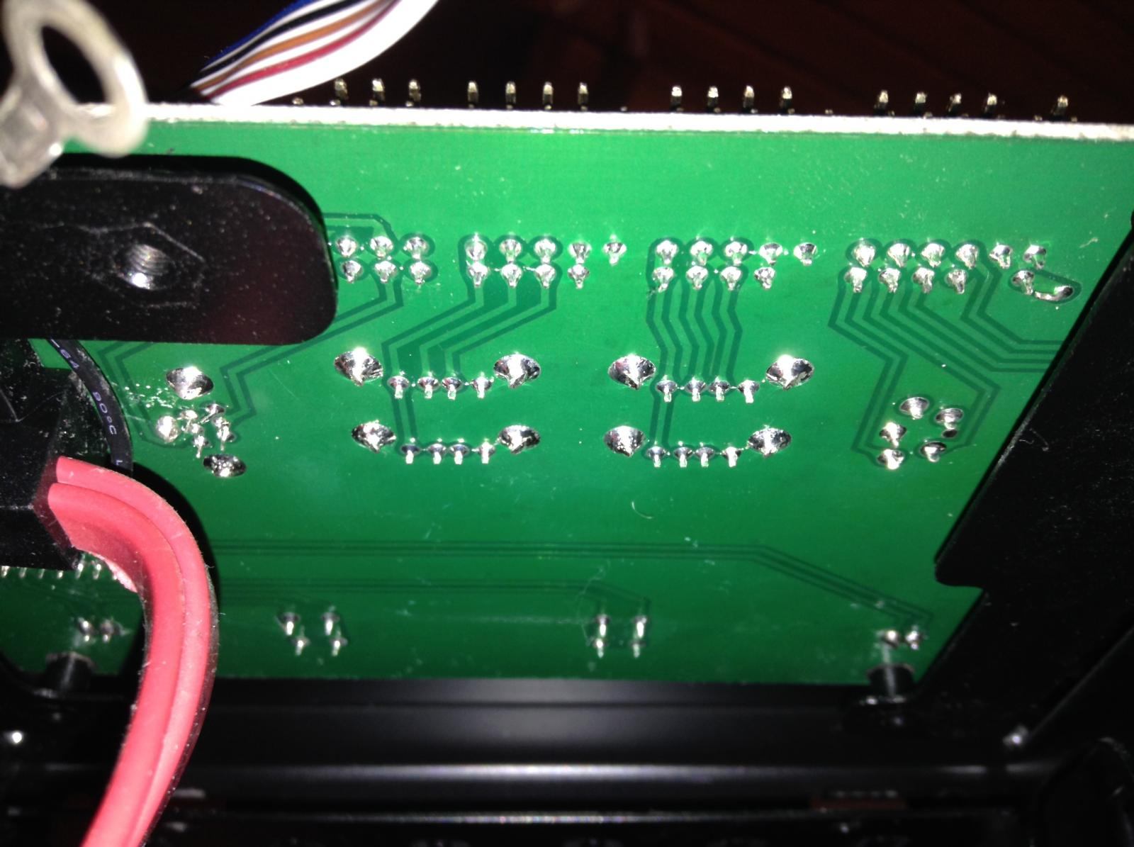

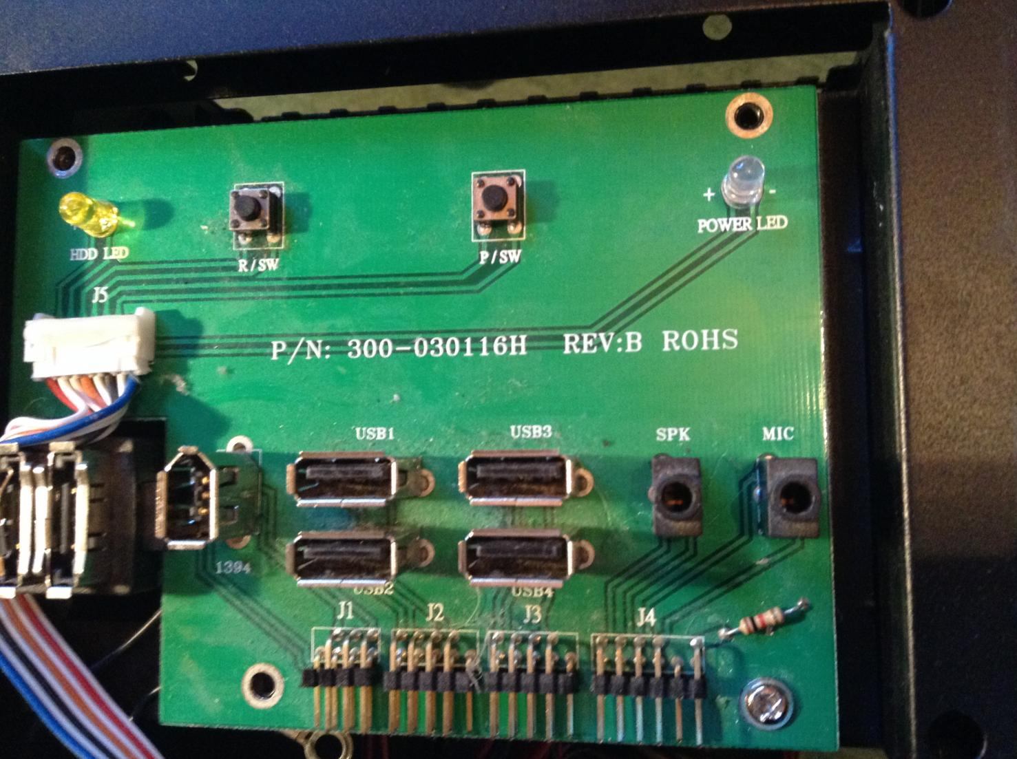

Nun bin ich mir jedoch bei meiner Frontplatine nicht sicher an welchen stellen ich das Messer anlegen sollte und wollte aus Sicherheitsgründen lieber mal nachfragen.

Hey, vielen Dank ich werde es gleich mal ausprobieren
- - - Updated - - -
uhm da gibts nen kleines Problem :shake:
auf meinem ersten Screenshot die Schraube unten rechts lässt sich nicht entfernen (Endlosgewinde) und wenn die Platine nicht ausgebaut ist komme ich an der Unterseite mit meinem Messer nicht bei.
Habt ihr da eine Idee ?
LG
Und wenn du unten gegen die schraube drückst + dabei drehst?
Lg Marti (gesendet von unterwegs)
Hat funktioniert, danke
ich habe nun die Schnitte wie oben eingezeichnet durchgeführt (meiner Meinung nach auch relativ tief, jedoch ist das rauschen nach wie vor vorhanden, wenn ich die USB-Stecker an und abziehe wird das rauschen nach wie vor stärker und schwächer)
Ich frage mich nun ob es schlimm wäre, wenn ich an den eingezeichneten Stellen die Platine ganz durchtrenne
