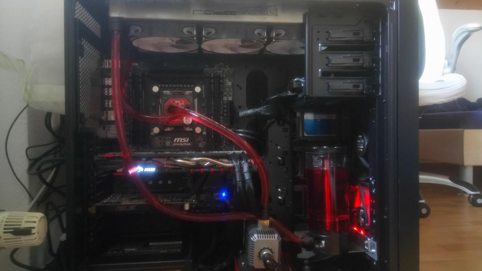

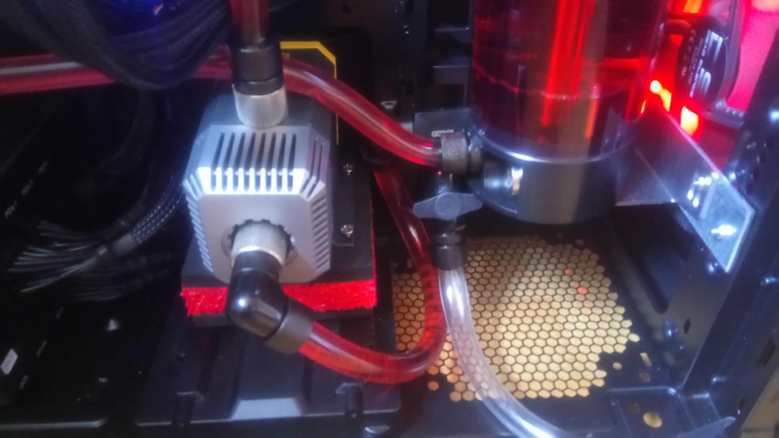

Hier sind zwei Photos von dem damaligen Aufbau (mit damaliger MSI 970):
DSC_1133.jpg DSC_1085.jpg.
Wie man unten rechts sehen kann, war das damals beim Aufbauen schon ein Kampf, diesen drecks 13/10er Schlauch ohne Knick hinzubekommen.
T-Stück inkl. Ablasshahn hängt unten an AGB, was jetzt nachträglich nicht ganz so optimal war.. AGB läuft zwar leer, habe aber keinen Angriffspunkt gehabt, reinzublasen, um den Rest leer zu bekommen :wall:..
[vermutlich wäre es anfangs schon besser gewesen, mit dem Waterinput oben in den AGB zu gehen und nicht unten für die "Wassersäule"..]

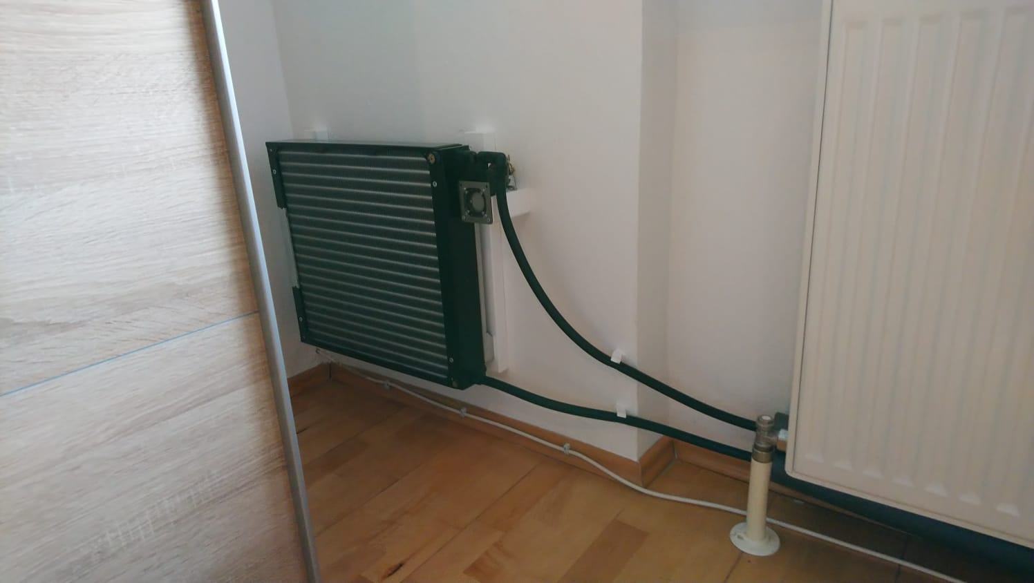

- MoRa 420 inkl. kompletten äußeren Aufbau
- hoffentlich leichteres Entfüllen
- außen 16/10er Schlauch (EPDM von Watercool) mit Barrow Fittings

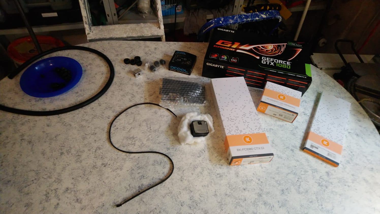

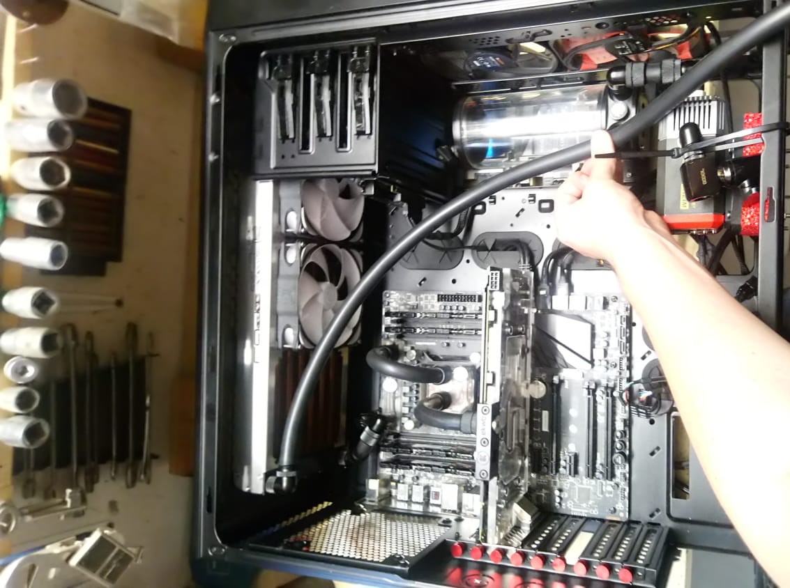

Und wieder ein paar Bilder um das ganze zu verdeutlichen..
WhatsApp Image 2018-09-01 at 14.59.21 (3).jpeg WhatsApp Image 2018-09-01 at 14.59.22 (2).jpeg WhatsApp Image 2018-09-01 at 14.59.22 (1).jpeg WhatsApp Image 2018-09-01 at 14.59.21 (2).jpeg
Erst hatte ich geplant, neben den Netzteil zwei Durchbrüche zu machen und mit den Gehäusedurchführungen von Bitspower zu arbeiten. Jetzt bin ich mir aber nicht mehr sicher, was optimal wäre..
Meine recht allgemein gehaltene Frage ist also, wie baue ich am besten meinen Loop auf, um ihn vernünftig be- und entfüllen zu können :hmm:?

Boah sieht das scheisse aus :fresse:.
Folgende Fehler: Die Pumpe sitzt da einfach scheisse, die muss weiter nach links, die Kreuzungen z.b. am CPU-Kühler einfach vermeiden und den AGB ne Nummer höher setzen.
Verbesserungen:
AGB an den "MB-Tray"
Pumpe auf die Seite drehen (ja, die kann man auch anders montieren)
Lüfter im Heck anbringen
Einen "Fillport" / Schnellkupplung unter der Graka anbringen, einen überm Lüfter im Heck
Verschlauchung: Pumpe -> Schnellkupplung -> Mora -> Schnellkupplung -> Radi -> CPU -> Graka -> AGB -> Pumpe
Und dann einfach ein weiteres Set Schnellkupplungen zum Wasser ablassen (das heisst nicht entfüllen!) besorgen, eine oben, eine unten und laufen lassen, bzw. wenn nix mehr geht nachpusten.

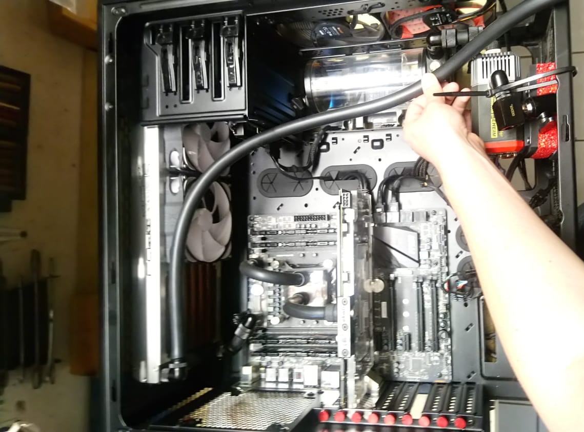

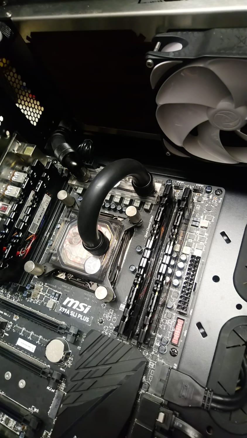

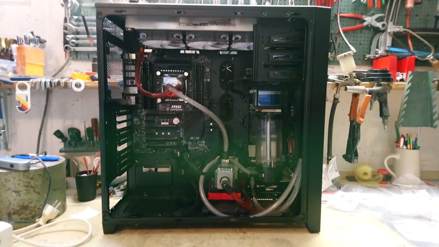

So.. Nun nach beinahe einer Woche, melde ich mich mit meinem Fortschritt und nähere mich großen Schritten Richtung Ende :banana:..

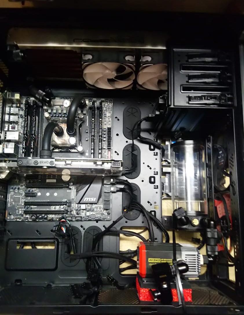

Erstmal Paar Bilder, wie es jetzt vorerst aussieht. Beginnend mit einem ganzheitlichen Übersicht:
wie man sieht, fehlt noch bisschen was. Dazu jetzt gleich mehr in den Detailansichten (Sorry für die kopfstehenden Bilder. Hab sie eigentlich vor dem Hochladen richtig gedreht, aber anscheinend wurden sie zurück gedreht :wall:):

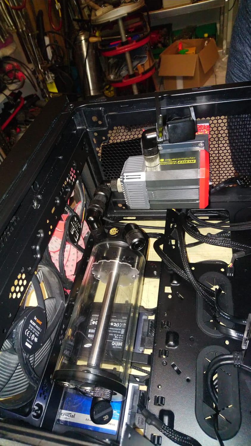

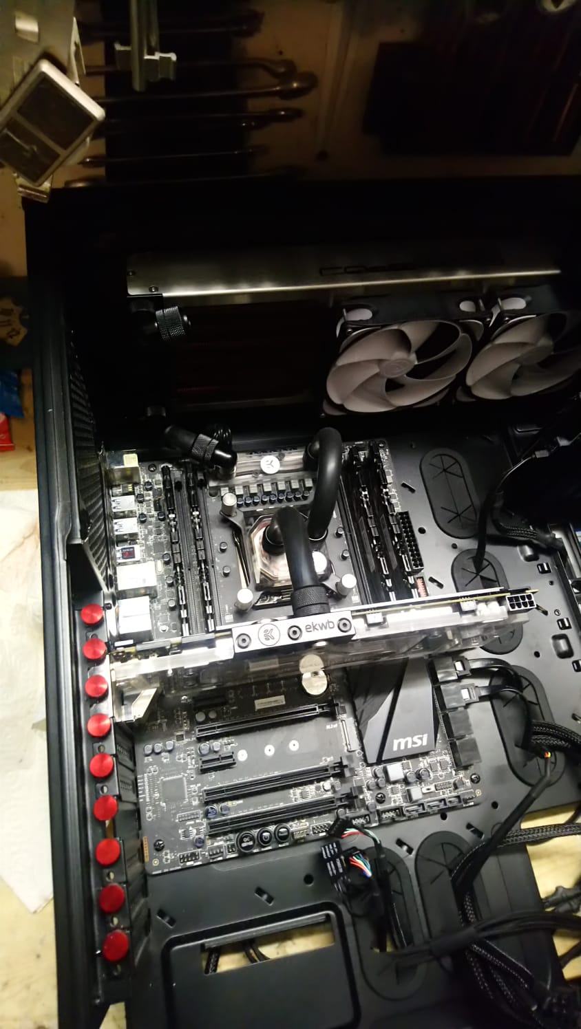

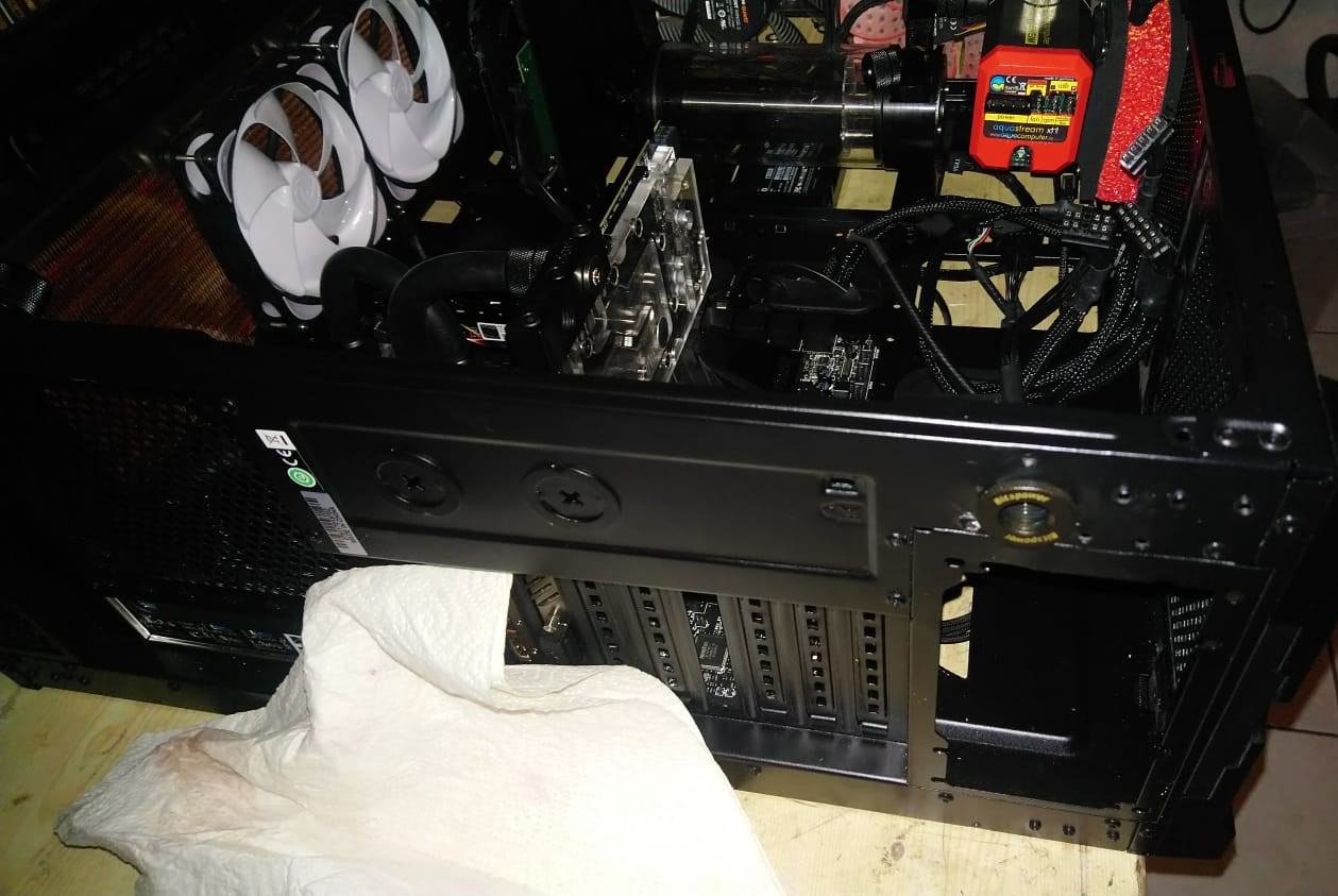

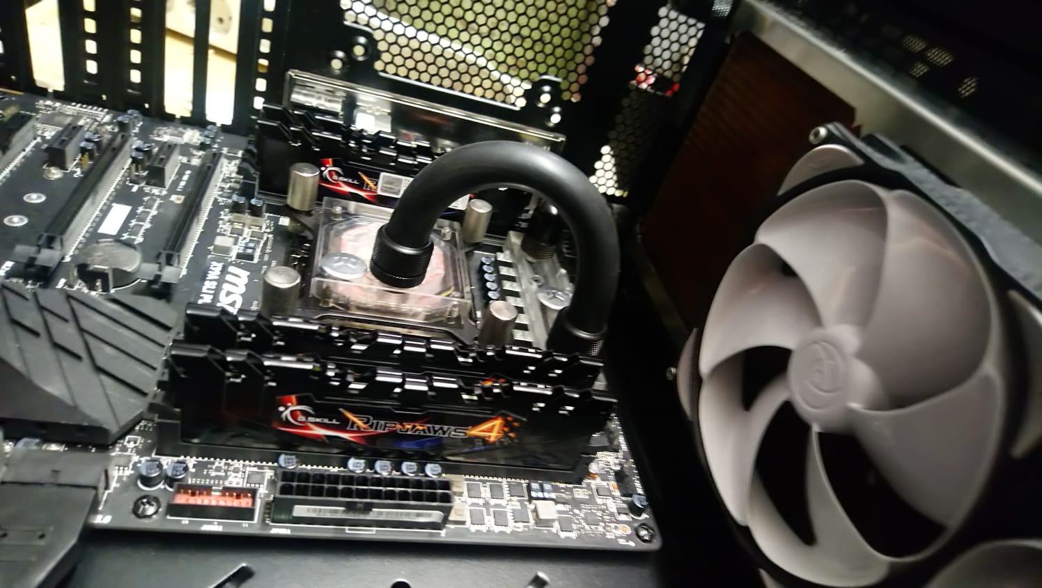

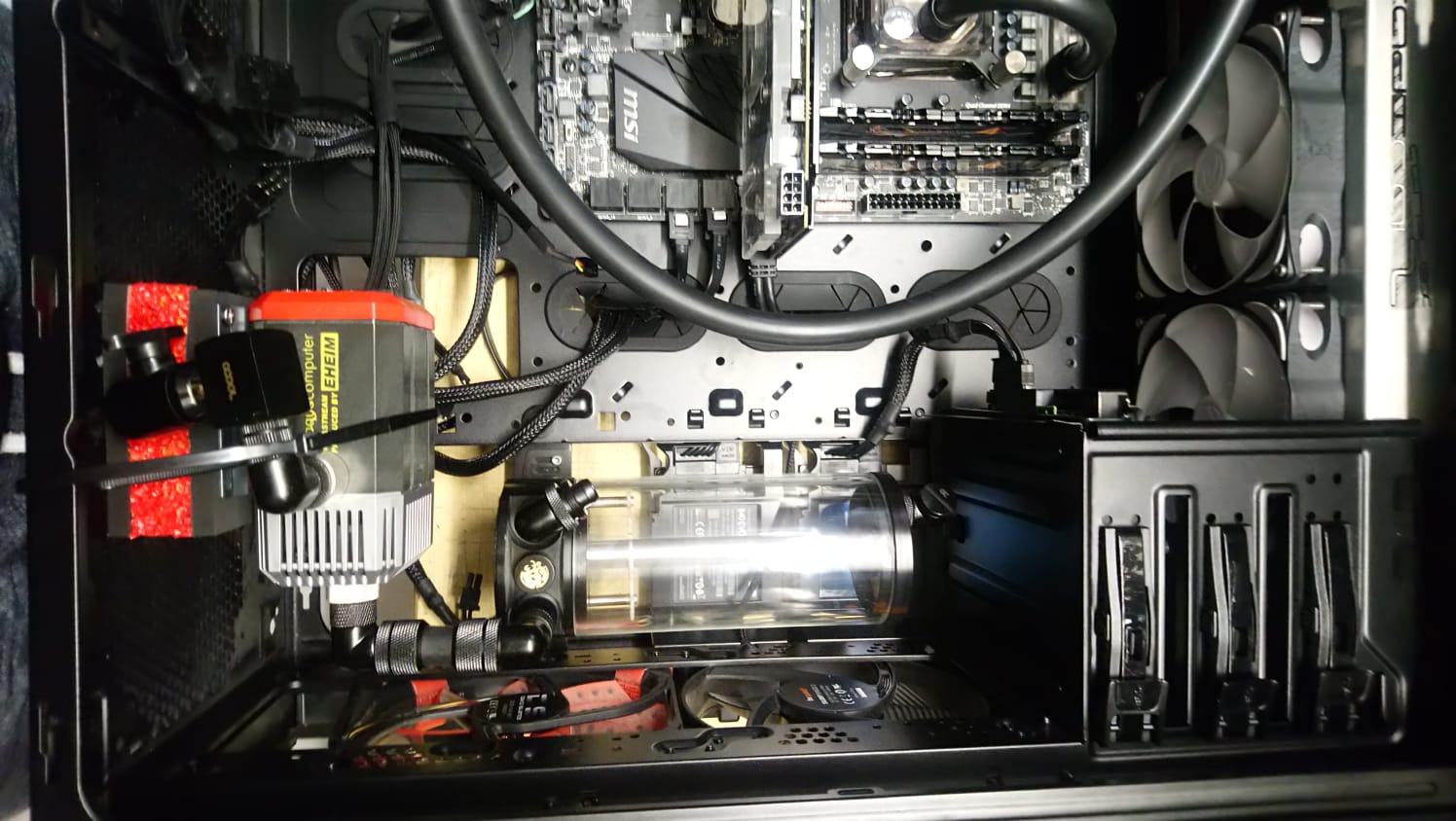

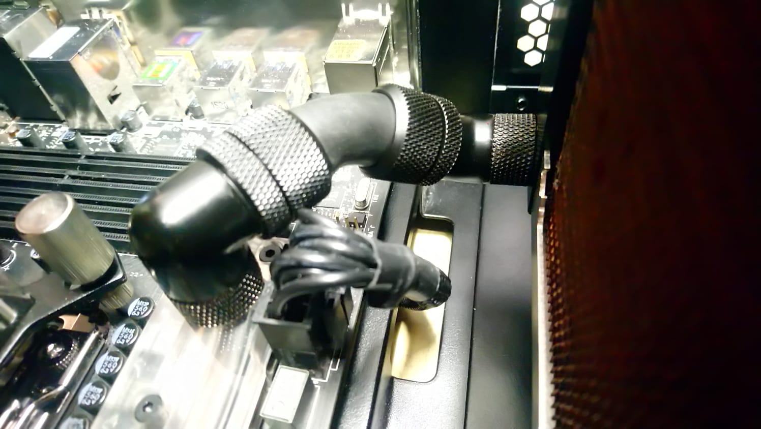

180914_Schlauch_ObererTeil.jpeg 180914_Schlauch_ObererTeil2.jpeg180914_Schlauch_AGB-Pumpe_Oben.jpeg180914_Schlauch_AGB-Pumpe_Vorne.jpeg180914_Schlauch_MoBo-Radi.jpeg180914_Schlauch_CPU-MoBo.jpeg180914_Schlauch_CPU-MoBo2.jpeg
Die mir nun offenen Fragen:
- Wie verbinde ich am besten / schönsten Radi mit AGB.
Mein Favorit ist die Variante 1, wo ich den Schlauch oben an der vorbeilaufenden Lüfterschraube "fixiere".
Anderseits könnte man aber einen direkteren Weg auch nehmen:
Was meint ihr?
- Welche Gehäusedurchführungen benutze ich. Relativ sicher für mich ist, dass ich die untere Durchführung (auf dem Bild rechts) als Ausgang des Gehäuses benutze. Dann hätte ich die nächste vorgestanzte für den Eingang zur Grafikkarte (wieder mit Durchführung) genutzt. Oder doch lieber unten ein weiteres Loch machen (unterhalb des eigentlichen) und diese beiden benutzen?
- Hab noch einen Flowsensor, der zwischen Gehäuseausgang und Pumpe soll. Dieser soll einfach nur einen möglichst großen Abstand zur Pumpe haben und davor ein gerades Stück, oder?
Vielen Dank schon-mal für eure Meinungen und einen schönen Start ins Wochenende :cool:.
Edit.: Pumpe ist fixiert, da das Ganze gerade liegt und sich dann vermutlich der Kleber des Shoggys lösen würde. Zudem fehlt oben ein Lüfter, damit ich leichter zur Montage und Demontage hinkomme.
Watercool hat gerade eine vielversprechende Gehäusedurchführung released ! :wink:
Aso.. Nein. Ich werde durch das blech vom Gehäuse gehen. Neben der Position ist schon eine Gehäusedurchführung aus dem Hause bitspower verbaut. Und oben hat das Gehäuse 2 vorpositionierte Orte für diese
