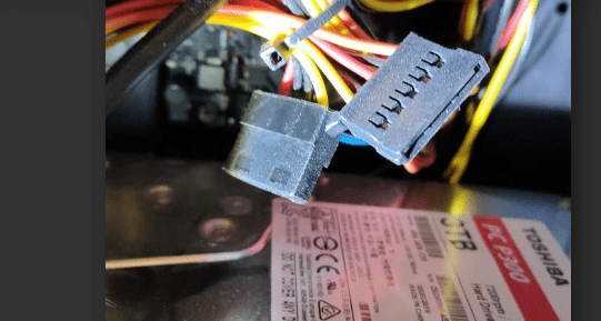

Ich bin eigentlich Laie, weil ich zwar seit den 90ern schon ab und zu meine PC selber zusammengebaut oder erweitert habe, aber immer wenn ich hier etwas Neues brauche, fange ich bei Null wieder an, weil sich Sockeln, Stecker etc. geändert haben. Meine letzten zwei PCs habe ich aber nach meinen Wünschen zusammenbauen lassen. Das kostet nicht so viel und es macht ein Profi.
Nun bin ich wieder an einem Punkt, wo ich gerne erweitern würde und auch überzeugt bin, dass ich das selbst kann, wenn ich die richtigen Infos habe.

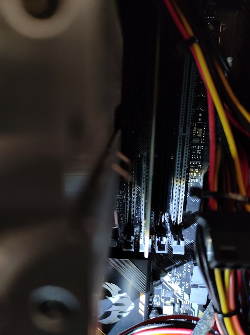

RAM erweitern. Das müsste doch einfach durch Einstecken gehen. Nur welchen RAM brauche ich bzw. worauf soll ich achten. (Stecker, Speed, Marke etc.) - Ich hätte an 32 GB gedacht, also zusätzlich, da ich Fotos, Video etc. mache und vieles offen habe und da läuft der PC dann nicht immer rund.

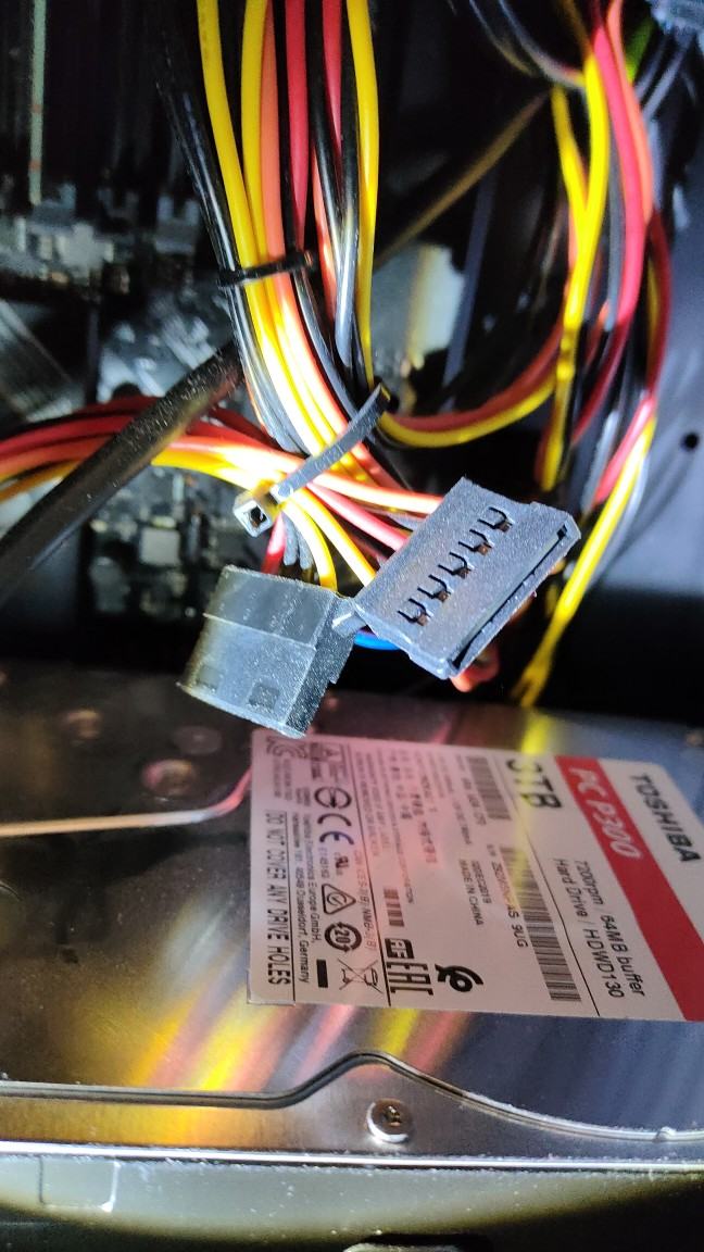

HDD-intern. Ich verwende zwar viele HDDs extern, würde aber auch intern gerne was hineinhängen. Problem: Welche Stecker sind das? Siehe Foto: Woher bekomme ich den Strom, früher lagen da meist unzählige Stecker herum, aber jetzt brauche ich da offenbar eine Weiche etc. Und es gibt eigentlich keine Möglichkeit eine HDD festzumachen. Da fehlen Rahmen etc. Was tun? (Gehäuse ist ein AGANDO Design Midi-Tower CS-1103.)

du hast auch nur 1 riegel. den kannste rauswerfen

das hier (rechts) ist strom für SATA geräte
der linke ist molex aus dem letzten jahrtausend

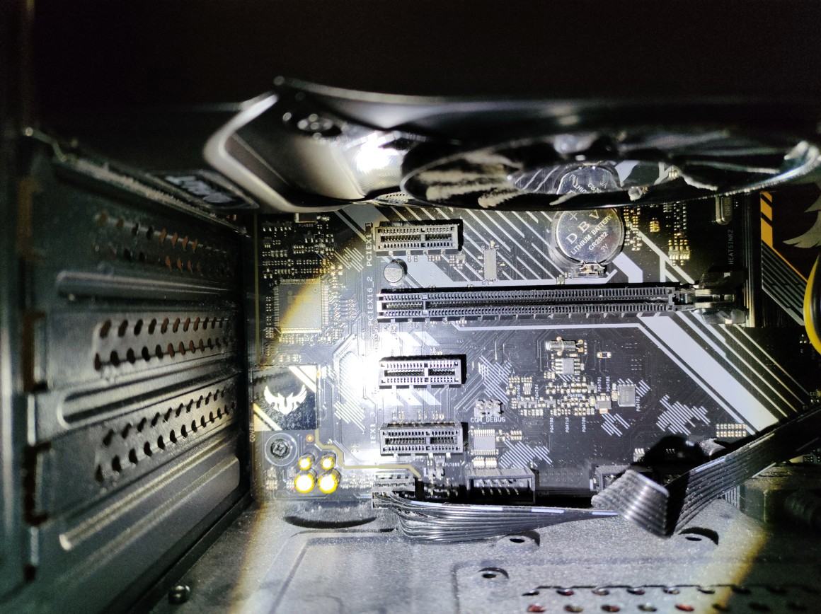

Wenn 2TB reichen, SN770 oder SN570 + so eine Adapterkarte.
Der Slot auf deinem Board kann zwar nur PCIe Gen2, sprich die SSDs laufen nur mit "halber Kraft", das ist aber immer noch 3x so schnell wie ne Sata SSD.

Was meinst Du mit "ich habe nur einen Riegel"? Ja, im Moment ist da nur ein Slot benutzt.
Warum nicht was zusätzlich? Bremst der alte den neuen sonst aus?

- Wenn Du den gleichen Riegel (bzw einen mit gleichen oder besseren Specs) sehr günstig bekommst, dann kannst Du den auch dazustecken, aber das 32GB-Kit kostet halt auch nicht die Welt.

- Du hast bisher eine (recht kleine) SATA-SSD drin, aber Dein Board hat auch einen M2-Slot - da brauchst Du die nur einstecken und fertig ist die Laube. (Das Betriebssystem sollte man noch neu darauf installieren.)

Da Dein System noch nicht so alt ist und Performance im Großen und Ganzen auch kein Problem zu sein scheint, solltest Du das mit dem zusätzlichen RAM und mehr Speicher in Nullkommanix bewerkstelligen können....
2 Riegel in Slot 1+3 oder 0+2 laufen halt im DualChannel-Mode, wenn Du 3 Riegel betreibst (oder wie bisher 2), dann nicht. Macht je nach Anwendungsszenario einen Unterschied, aber für eine einfache HomeUser-Kiste ist das mMn zu vernachlässigen.

Einfach ins Handbuch schauen und lesen... auf der Webseite gibt eine eine Liste nennt sich QVL (Qualified Vendor List) daran kann man sich orientieren.
Danke. Das mit Slot 1+3 und 0+2 wusste ich nicht. Aber das werde ich wohl angehen. Danke.
