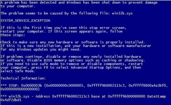

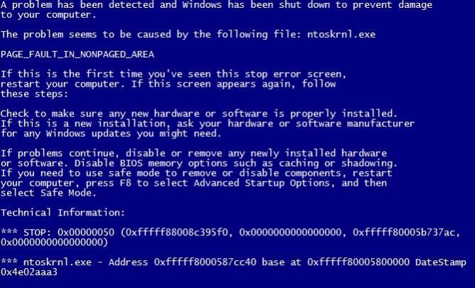

So heute 14STD memtest mit Auto Spannung, kein Error. Naja mache den PC wieder an Zack BlueScreen, neugestartet und wieder ne BlueScreen.
Bluescreen:
PFN_LIST_CORRUPT
BAD_POOL_HEADER

So,... nach ne Std BlueScreen mit Page_fault_in_nonpaged_area
