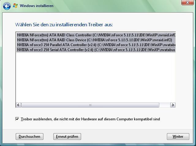

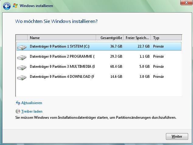

Also ich hab jetzt unter WinXP das Setup von Vista gestartet und hab dann folgende Sachen gemacht:
- Serial eingetippt
- Bei der Partitionsübersicht auf die Partition C geklickt (Juhu das Raid wird angezeigt...)
- Alle Treiber von C:\NVIDIA\nForce 5.11\5.11\IDE\WinXP geladen, es waren 4 Stück die kompatibel angezeigt wurden
- Dann auf Weiter oder?
Was passiert nachdem ich auf Weiter klicke? Da wird C formatiert und dann?
Siehe Anhänge...

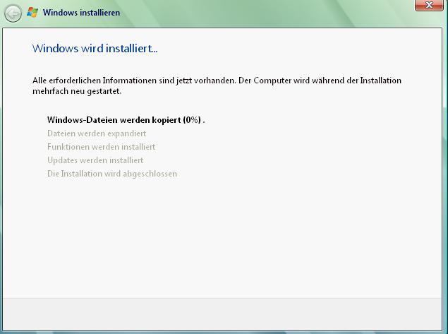

Also ich hab grad angefangen nach der Anleitung das Vista zu installieren, die Treiber sind geladen und nach dem Weiter klicken kam kurz nee Meldung, dass das alte Windows in den Ordner Winold verschoben wird. Ist das so ok?
Jetzt kopiert er die Daten und dann bin ich mal gespannt....
Nö, aber tragisch ist es nicht.
Du hast offenbar vergessen, die Zielpartition (bei Dir war es Laufwerk C) zu formatieren, bevor du mit der eigentlichen Installation begonnen hast.
Wenn die Vista-Installation (hoffentlich) erfolgreich beendet ist, hast Du auf Laufwerk C nicht nur das neue Betriebssystem Vista, sondern zusätzlich das Betriebssystem, das vorher auf Laufwerk C war. Du wirst es jedoch nicht nutzen können.
Vielleicht war es jedoch gut so, denn beim Formatieren des Bootlaufwerks gehen möglicherweise auch die Dateien des Bootsektors verloren und das wäre ein größeres Missgeschick gewesen.
Ich habe mich sowieso gewundert, dass Du Vista auf Laufwerk C installieren wolltest. Das kann man machen, wenn man von DVD booten kann, aber das ist kritisch, wenn man - wie Du - aus einem anderen Betriebssystem heraus die Installation durchführen muss.
