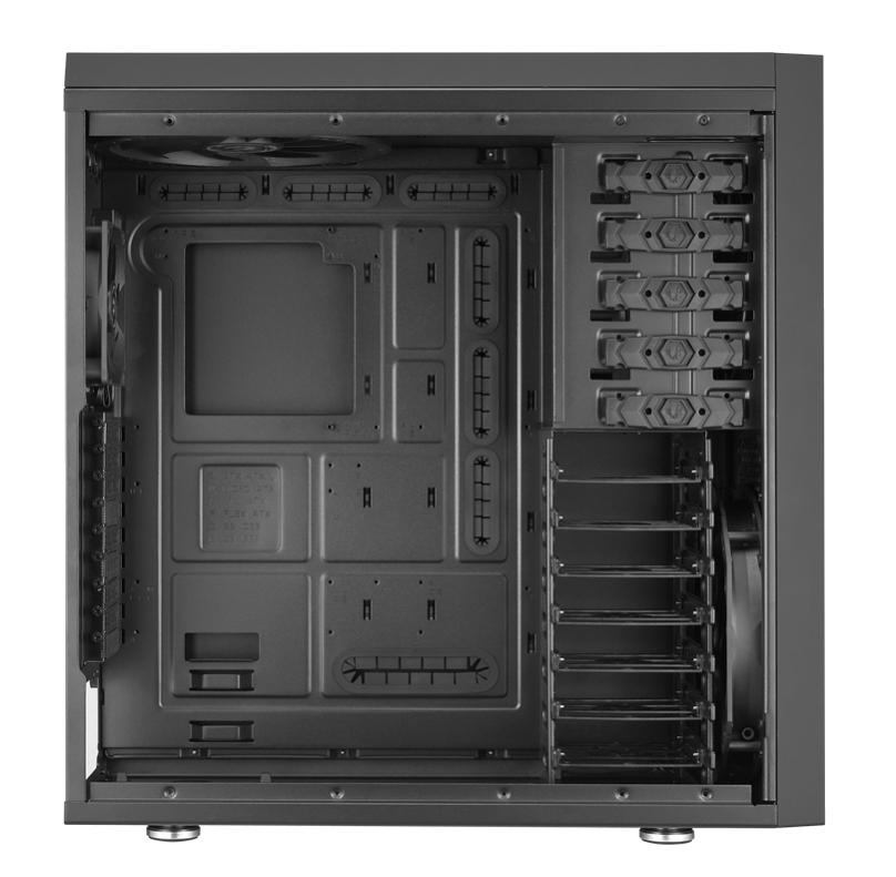

So habe mal Bild vom Gehäuse vorne angehängt.
Laut Bitfenix passt vorne mit eingebautem HDD Käfig ein "Front Radiator thickness (incl. fans) = 84mm" natürlich nur 240er + 360er im Deckel müsste doch reichen oder?
Lüfter sind ja normaler weise nicht dicker als 25mm also 55mm Radiator sollte ja mindestens reingehen mit Lüfter.
Die Frage ist gibt es so schmale Radiatoren und machen die überhaupt sinn?
Sry hab mich verlesen die meisten Radiatoren sind ja sogar schmaler :d
Zur Not bekomm ich die HDDs ja auch oben in die FDD Plätze davon gibts ja genug und ein Laufwerk hat der eh nicht.

hdd käfig und front radi wird nichts. Habe das gleiche Gehäuse.
hier steht auch was dazu:
http://www.hardwareluxx.de/communit...serkuehlungs-gehaeuse-schlechthin-907812.html
Woher auch immer Bitfenix die Angabe mit den 84 mm nimmt?? Vielleicht ist sonst irgendwas anderes im Weg.
edit: man sieht ja auf dem Foto, dass der Lüfter direkt am HDD Käfig anliegt.
edit2: vielleicht ein 120er oder 140er Radi im Heck oder HDD nach oben verlegen. Der 360 im Deckel frisst aber auch zwei 5,25" Plätze oben, unendlich Platz ist also auch nicht.
Ah das ist ein super Artikel, gut im Deckel hätte ich weniger Probleme da ich ein normal dicken Radi nehmen würde, das mit der Front hat mich eigentlich auch schon gewundert aber habs einfach mal geglaubt ^^ hmm dann müsste ich vllt den Käfig halbieren würde mir immer noch reichen , damit ein 240 unten reinpasst, denn 3hdds werde ich ja nicht mehr in die 5,25 er bekommen so wie es aussieht
wenn von den 5 Schächten 1-2 für den Top Radi entfallen, blieben immer noch drei für drei oder mehr HDDs. Gibt auch von Icy box oder so HDD bays, die können z.B. 3 HDDs in zwei Schächten unterbringen.
Halbierter HDD Käfig unten bringt nicht, dadurch passt auch kein Radi plus Lüfter rein. (Oder 240er Radi mit 120er Lüfter, großer Aufwand, wenig Nutzen).
Naja meinte das mehr so das dann ein 240 in den Boden passt mit halbiertem hdd Käfig ;)
Müssten sie eigentlich.
