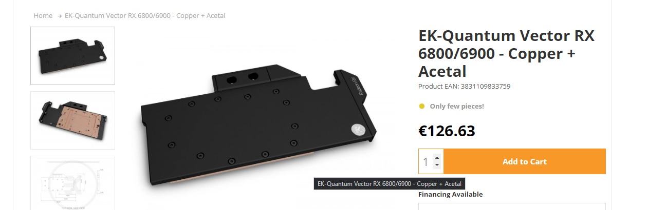

wieso hat es beim EK keine abmessungen dabei?
kann es sein dass der Alphacool ziemlich dick ausfällt gegenüber dem EK? oder ist das bloss eine optische täuschung durch die vielen dichtringe?

Die Bauteile auf dieser GPU Generation sind teilweise sehr hoch. Daher gibt es zwei Möglichkeiten damit umzugehen.
1. Du ziehst den Kupferboden einfach dicker um auf einer Ebene beim Wasserfluss zu bleiben -> EK Variante
2. Du gehst mit dem Wasser so nah wie möglich runter in Richtung Bauteile, dann musst du das Wasser aber auf zwei Ebenen führen um über einige Bauteile drüber hinweg zu kommen -> Alphacool Variante

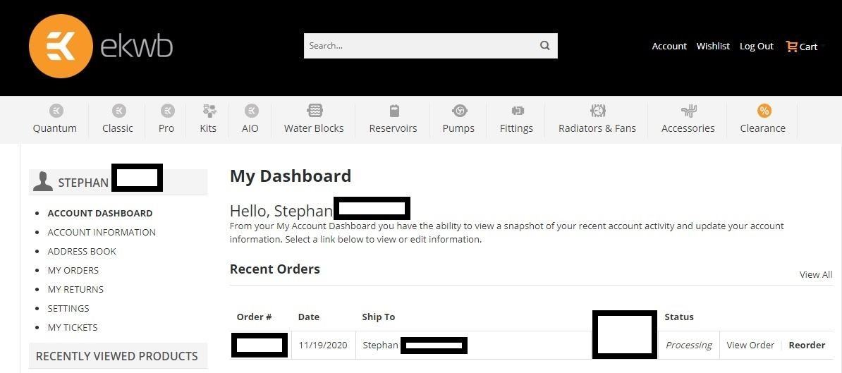

EKWB hat die Kühler Lagernd, einige. Meiner ist von preorder auf proessing gesprungen!
