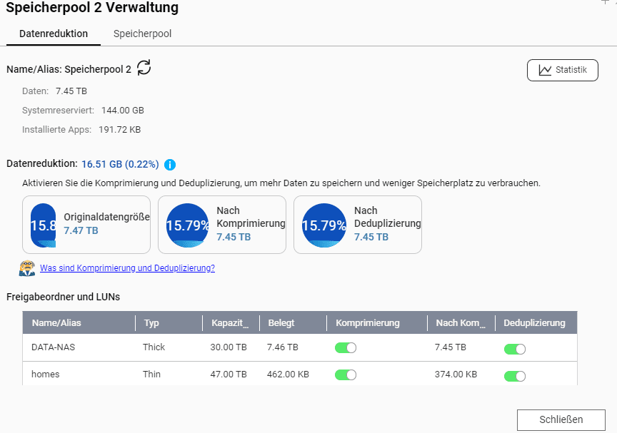

Was ist LZ4? Was macht Deduplizierung genau?
So sieht es bei mir aus:
Brauche jetzt mal ein Pro-Tipp
ich habe viele zu 95% Filme, der Rest sind Dokumente (PDF, Word etc) und Fotos.
Detailansicht:
Dedup sicher ausschalten?
Komprimierung an/aus?
DANKE
Edit: habe jetzt Komprimierung und Dedpluzierung überall ausgemacht. auch auf der Nvme SSD als Single Disk System?

Der ZFS Lesecache (ca 70% RAM) optimiert nach dem Motto read last + read most. Er speichert keine kompletten Dateien (wäre sonst bei Mediadaten sofort voll) sondern vor allem Metadaten und letzte IO also kleine Random Datenblöcke. Daneben wird der RAM (10%, max 4GB) als Schreibcache genutzt. RAM ab ca 32GB bringt vor allem dann etwas wenn man viele User, viele Dateien und viele unterschiedliche Leseoperationen hat. Ein Mailserver einer Uni wäre ideal auch mit 256GB RAM. Für einen Mediaserver mit ein paar Nutzern wird der Sprung von 32GB auf 64GB keinen großen Unterschied machen sofern nicht andere Anwendungen RAM benötigen.
ZFS Dedup ist Echtzeit Dedup. Ansich sehr effektiv, braucht aber enorm viel RAM (bis zu mehreren GB per TB Dedup Daten) für die Dedup Tabellen. Einmal aktiviert müssen diese Dedup Tabellen gespeicherter Daten immer vorgehalten werden, auch wenn man Dedup deaktiviert. Reicht der RAM nicht aus um die Dedup Tabellen zu halten wird auf Platte ausgelagert mit katastrophalen Performanceeinbrüchen. In fast allen Fällen ist Dedup daher kontraproduktiv da man RAM eher für Cache=Performance möchte als für Dedup Tabellen. Braucht man Dedup, sollte man sehr viel RAM haben (ausreichend für Cache + Dedup), dann sind 64GB schnell Minimum. Besser wäre oft ein Special Vdev Mirror für Dedup. Bei Dedup werden identische Datenblöcke nur einmal gespeichert und bei weiterem Vorkommen des exakt gleichen Datenblocks wird darauf verwiesen.
Was man immer anlassen kann ist LZ4 Compress. Hat auch bei Mediadaten kaum Performanceverluste. Compress schaut ob es Muster gibt. Hat man ein weißes Blatt so speichert man ein weißes Bit mit der Angabe dass dieses Bit 1000 mal folgt.

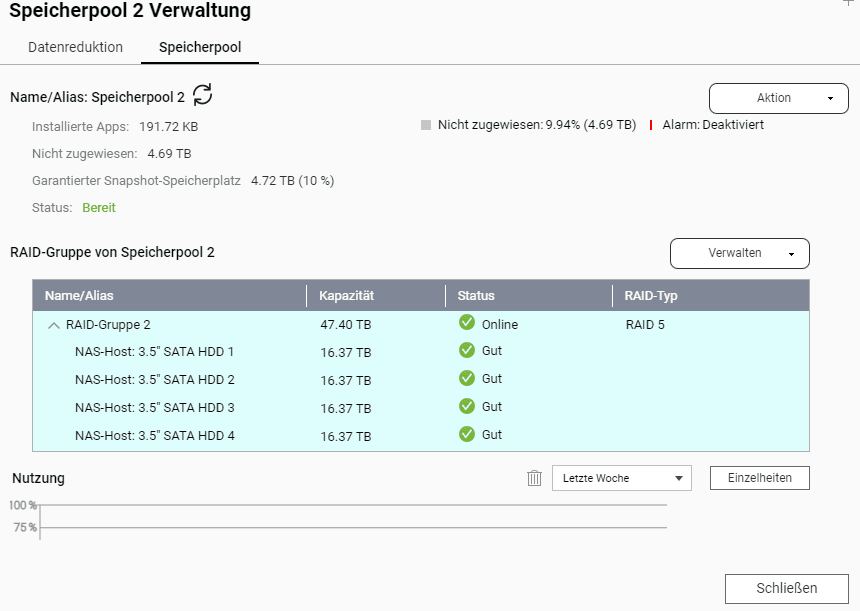

  • Wieviel Prozent empfehlt Ihr als "Garantierten Snapshot Speicherplatz mit intelligenter Versionierung" und "Overprovisioning"? - Ich habe derzeit beides auf 10%.
Was will mir Qnap hier sagen?
ZFS kann Quotas und Reservierungen.
Mit einer Reservierung wird garantiert dass ein einzelnes ZFS Dateisystem einen bestimmten Platz hat. Bei allen anderen Dateisystemen (Pool ist auch ein Dateisystem) wird ein entsprechend geringerer freier Platz angezeigt
Mit einem Quota wird festgelegt wieviel Platz ein Dateisystem maximal nutzen kann.
Wäre vom Verständnis erheblich eionfacher wenn man Qnap etablierten Begriffe nutzt statt unverständlich einzudeutschen.
Es geht also kein Platz verloren sondern die Nutzung wird nutzungsabhängig organisiert.
  • Das sind aber je 5TB, die mir verloren gehen. Brauche ich soviel Snapshot oder reichen auch 5%?
Snapshots sind die beste Möglichkeit Datenverlust zu vermeiden. ZFS Snapshots verbrauchen auch keinen Platz sondern schützen vorhandene Daten vor Überschreiben. Bei vielen Snaps und sehr volatilen Daten können Snaps erheblich mehr Platz blockieren (Summe der geänderten Datenblöcke seit letztem Snap). Man kannper Reservierung eine Mindestmenge Platz reservieren.

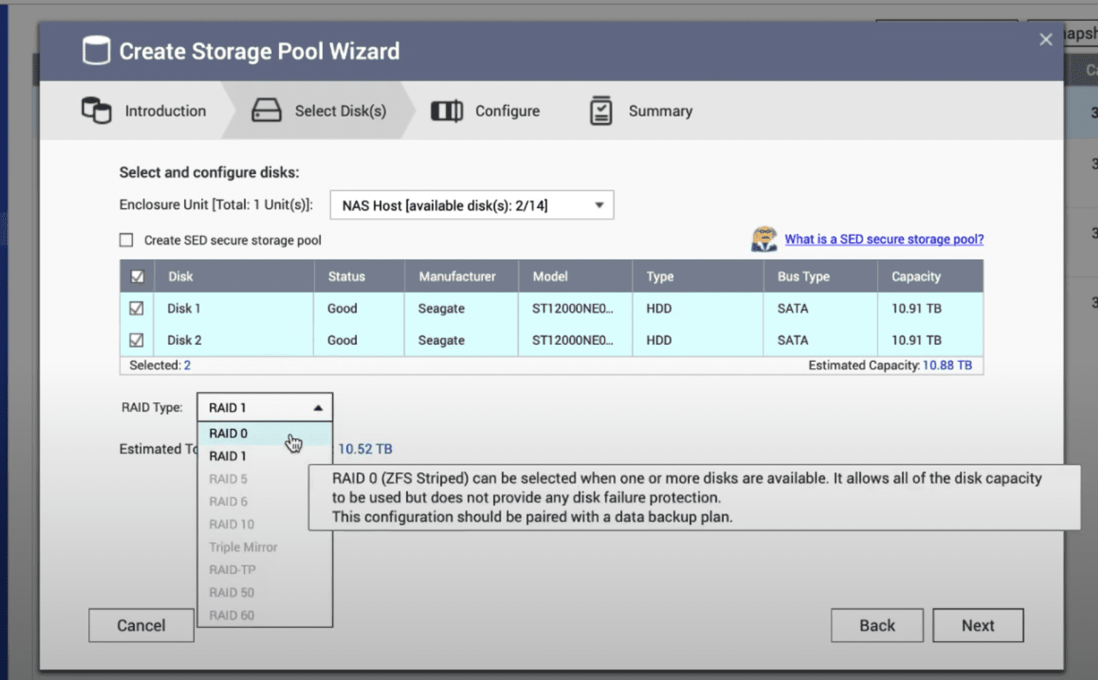

Bei mir wird komischerweise RAID 5 angezeigt. Ich verwende QUTS Hero im QNAP TS-673a sowie ZFS Dateisystem.
Ich denke QnAP spricht dennoch weiterhin oft von Raid 5; z.b. hier:
Es wird über Raid-Z gesprochen; aber man kann RAID-Z nicht auswählen sondern nur z.B. Raid 5
Da hat der Entwickler/Übersetzer der Web-GUI wohl einfach die Begriffe der Nicht-ZFS Version übernommen, ohne viel Ahnung von der Materie.
Sun hat bei der Entwicklung von ZFS das bewußt Raid-Z1/2/3 benannt um klarzumachen dass es eben kein Raid-5/6/? ist mit all den genannten Problemen die ZFS nicht hat.
ZFS ist obwohl extrem leistungsfähig, doch recht einfach zu verstehen - das aber nur wenn nicht jeder Dinge ungenau, anders oder gar falsch benennt. Jedes Ding hat seinen Namen. Beim Auto spricht man ja auch überall von ABS und ESP und nicht von "einzelradgesteuerter Verzögerungsautomatik" oder man bennennt etwas Hund (Dateisystem) oder Katze (Snap) statt Lebewesen (Dataset). Eine Raid-Gruppe - was ist das denn? Ein vdev oder ein Array oder ein Pool?
Ich beschäftige mich jetzt seit 15 Jahren intensiv mit Original ZFS auf Solaris und Open-ZFS, habe meinen eigenen ZFS Server mit Web-UI für Solaris, Illumos und Linux entwickelt. Bei der Begriffsungenauigkeit habe selbst ich Probleme, Sachverhalte ohne Nachfrage oder längeres Überlegen zu verstehen.

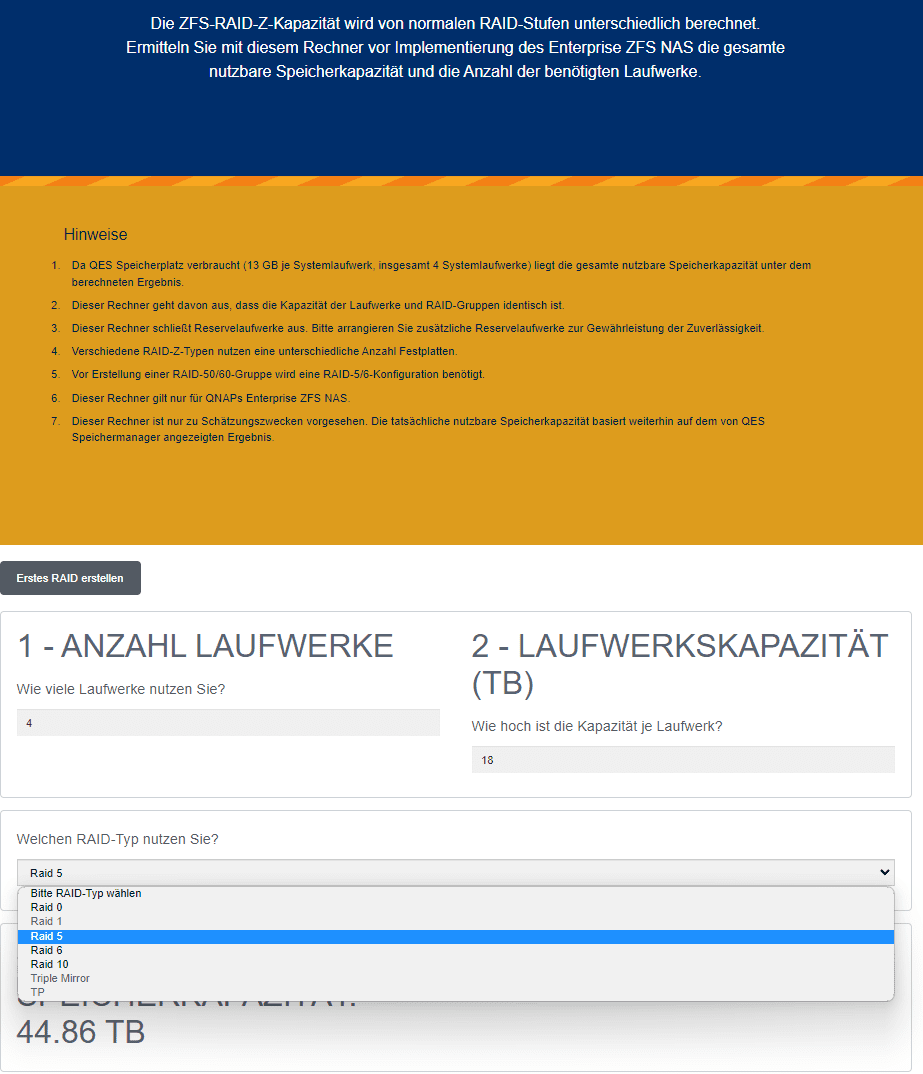

Selbst bei Tutorial Videos wird immer von Raid 5 unter ZFS gesprochen. Siehe:
von QNAP
und anderen
Screenshot:
OK.
Was es aber nicht richtig macht. Ich denke, manche sprechen von "Raid 5", weil das vielen einfach "traditioneller" bekannt ist und meinen so, es Leuten einfacher zu machen. Dummerweise geht so aber die Präzision verloren und manche meinen dann "ehhh ,das ist ja Software Raid5, dann nehm ich besser nen echten Hardware-Controller". Leider ein Trugschluss.

Ich mache ein 4x18TB ZFS RaidZ1, bei Qnap wird das dann als Raid 5 beschrieben. Haben sie on nem YouTube Video erklärt. Bei Verwendung von QutsHero, also ZFS, ist Raid 5 = Z1; Raid 6 = Z2.
Wieviel % empfehlt Ihr als Pool-Oberprovisioning für 4x18TB Raid Z1?
