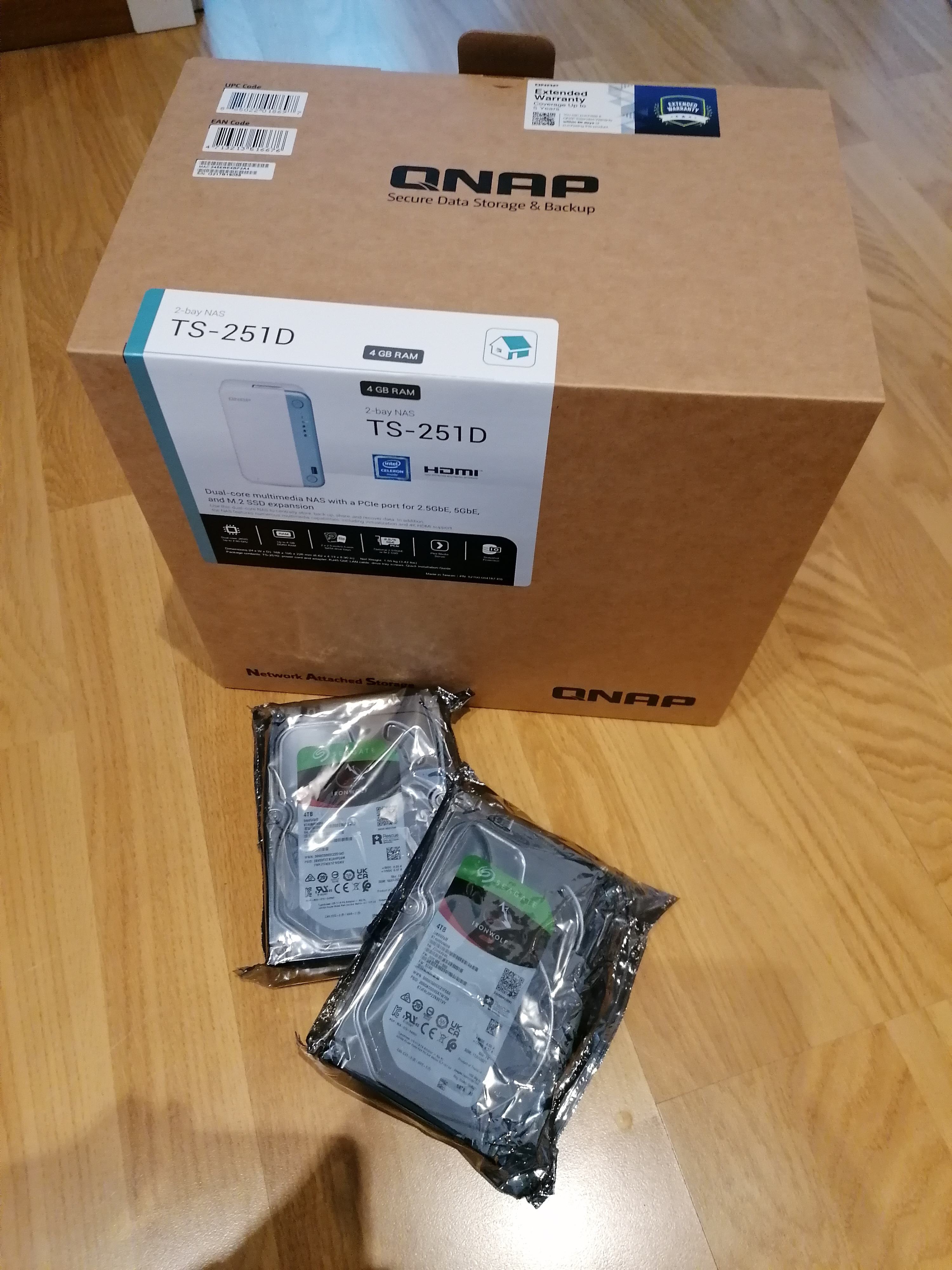

Lieferumfang
Zum Lieferumfang gehören das QNAP TS-251D mit 4GB RAM, ein Netzteil, ein Netzwerkkabel, Schrauben für 2,5“ und 3,5“ Datenträger, sowie eine Kurzanleitung und eine Infokarte zur Garantieerweiterung. Für einen Aufpreis von 99$ kann die Garantie um 3 weitere Jahre, also insgesamt 5 Jahre, verlängert werden.
Dazu kommen die beiden 3,5“ Seagate IronWolf NAS HDDs mit je 4 TB Speicherkapazität und 64 MB Cache.
TS-251D Lieferumfang

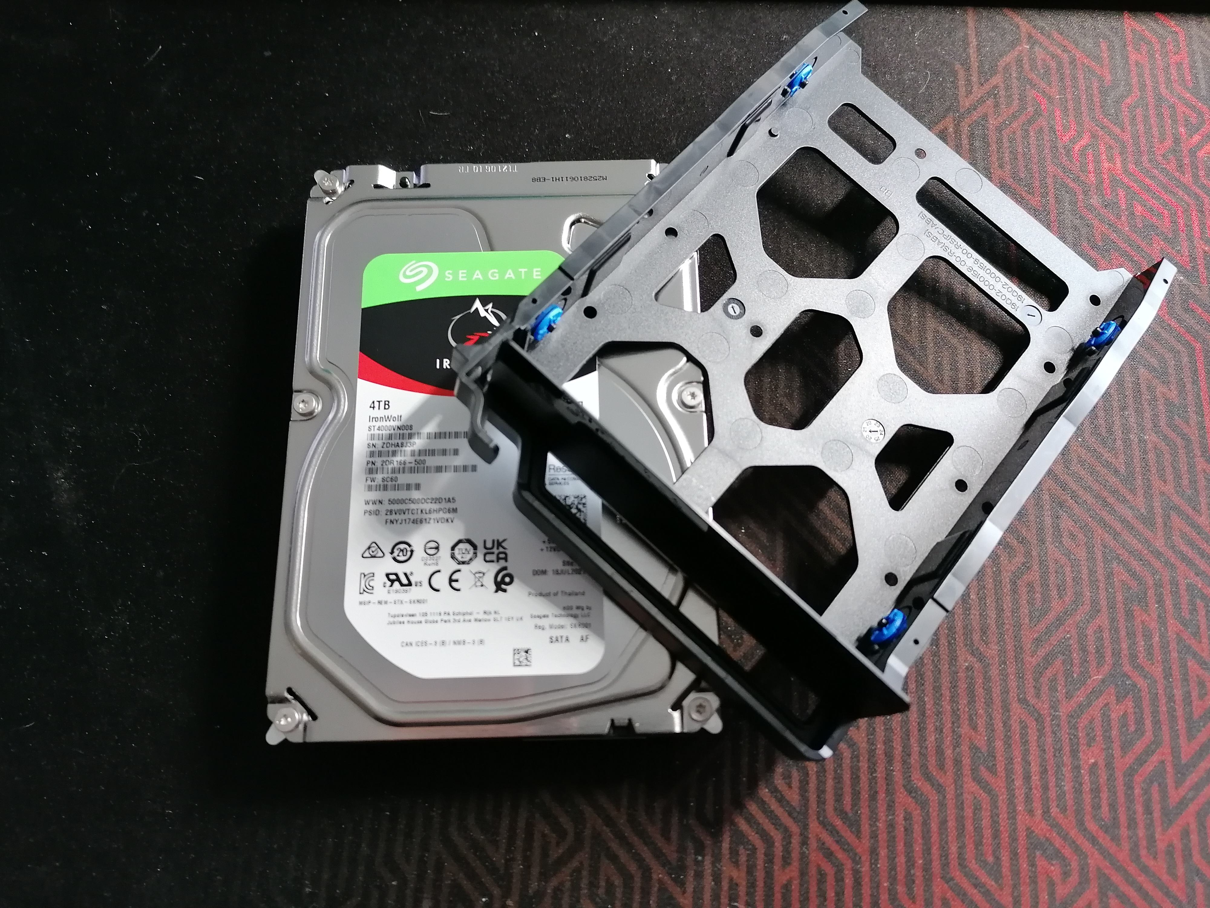

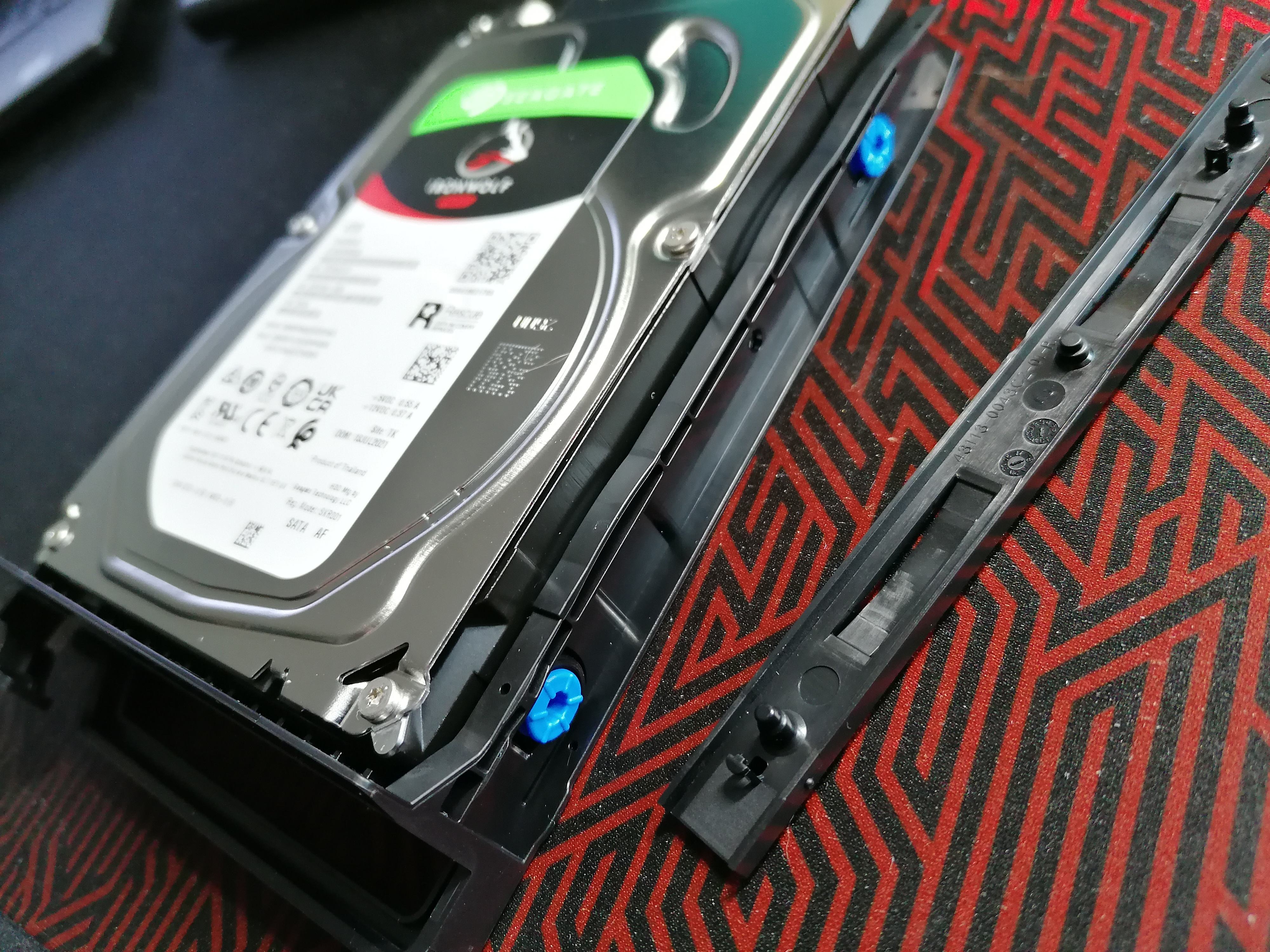

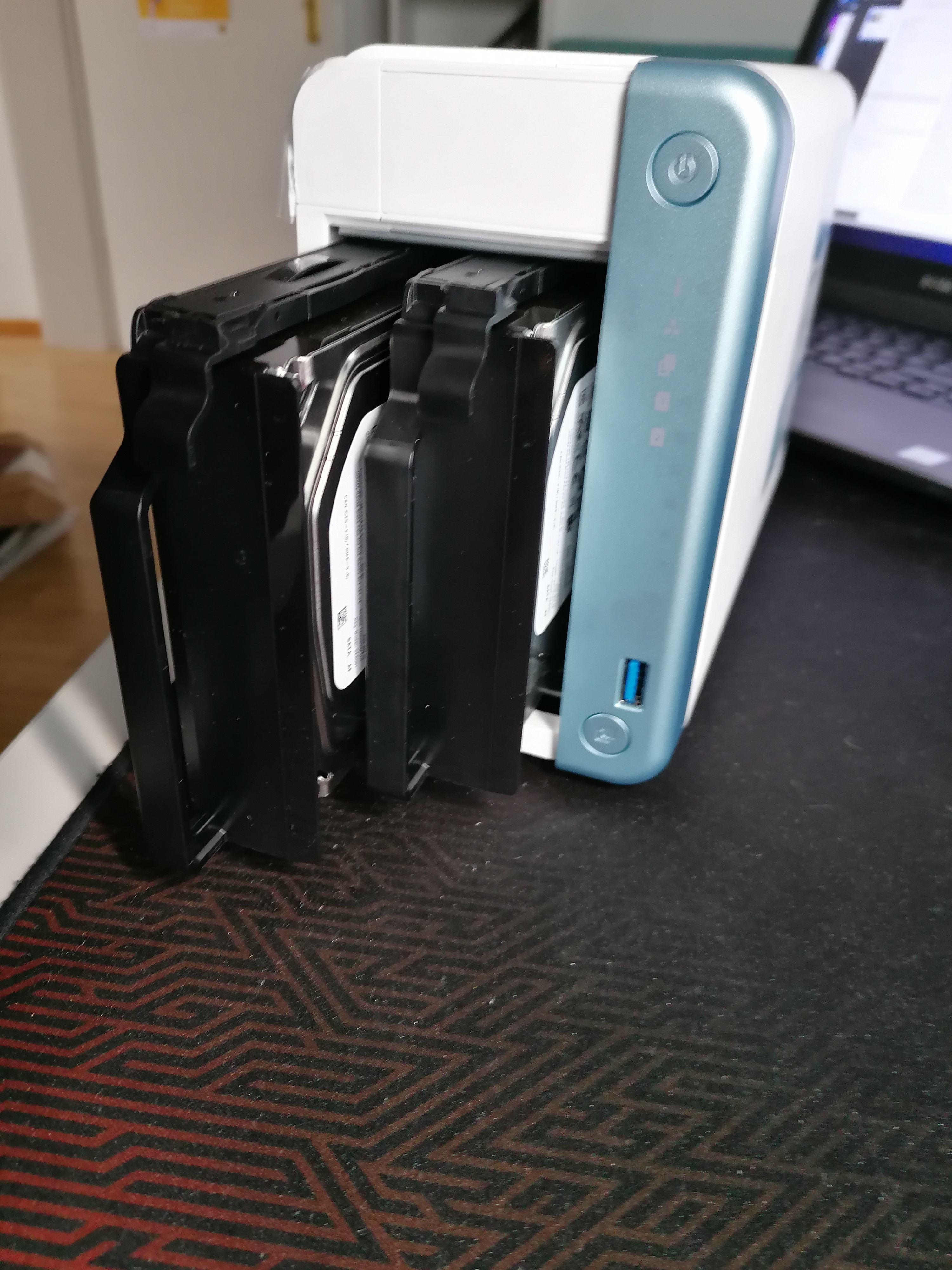

Installation der Festplatten
Die Installation der Festplatten ist in wenigen Minuten erledigt und kann, zumindest bei 3,5“-HDDs werkzeuglos erfolgen. Dazu kann die Front des NAS entriegelt und abgenommen werden, sodass direkt dahinter die beiden Festplatteneinschübe sichtbar werden. Die beiden Plastikkäfige können dann herausgezogen und – wie in meinem Fall - mit zwei Seagate IronWolf NAS HDDs in der 4 TB Version, bestückt werden. Dazu lassen sich die HDDs ohne Schrauben in den beiden Käfigen mittels Plastikschienen links und rechts fixieren; wer möchte, kann die Platten noch zusätzlich im Rahmen verschrauben.
HDD und Rahmen
HDD im Rahmen mit Befestigungsschiene
HDD-2-Bay

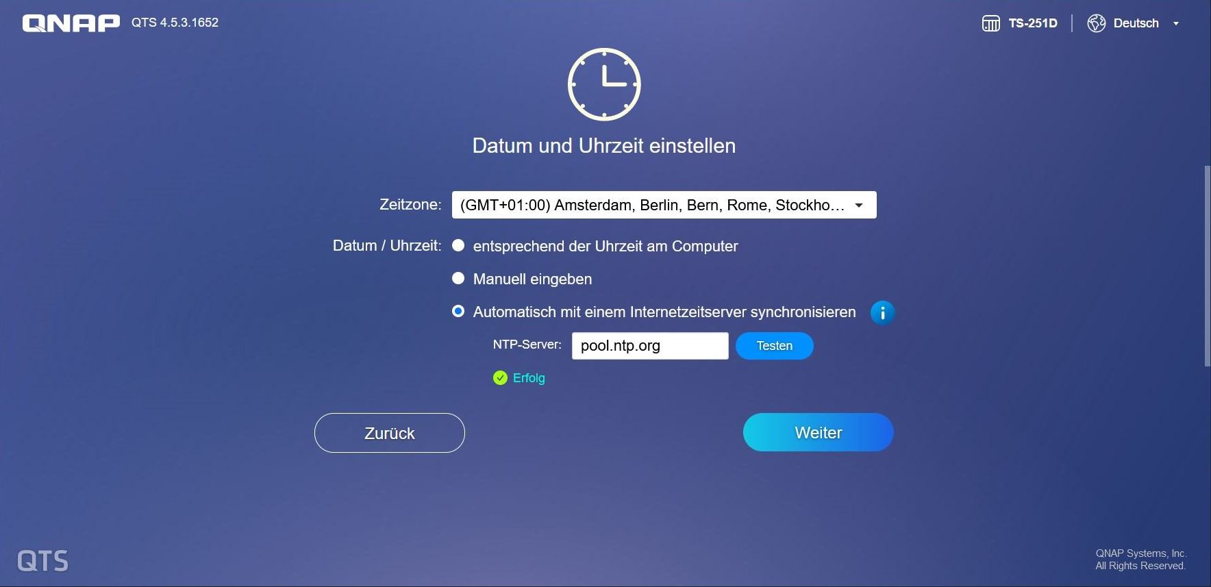

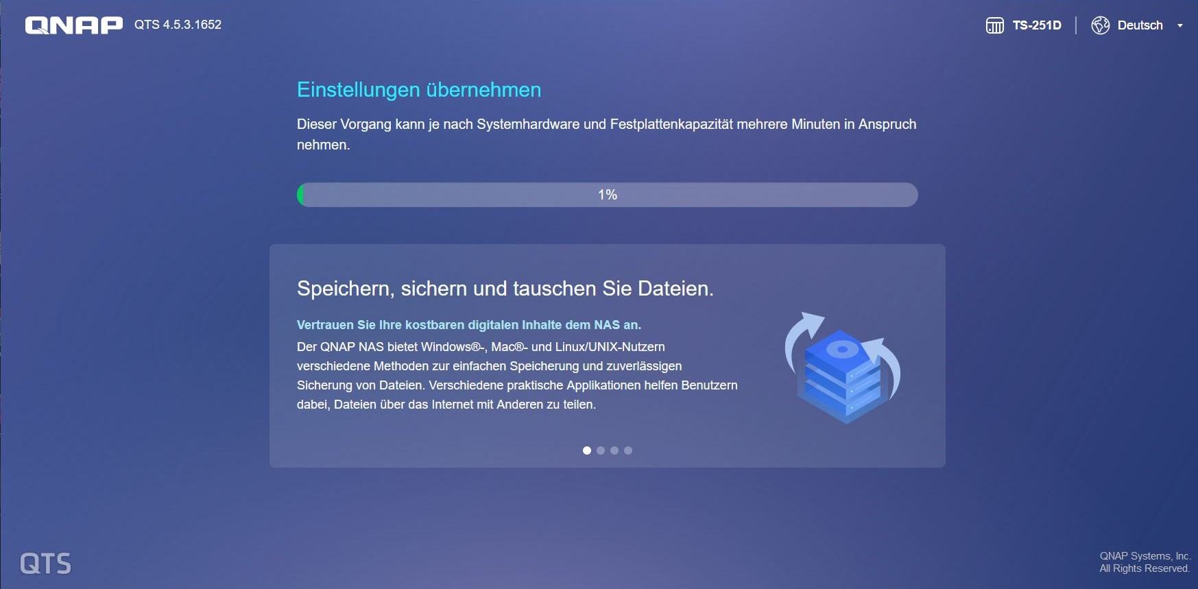

Ersteinrichtung und Firmwareupdate
Das TS-251D ist bei mir aktuell an einem Netgear Orbi-Mesh-Satellite per LAN-Kabel angeschlossen, da es für mich die komfortabelste Anschlussmöglichkeit darstellt. Mein Laptop hängt im WLAN und mein Desktop-PC ist ebenfalls per LAN-Kabel an den gleichen Satellite angeschlossen wie das NAS. Der Unterschied zwischen WLAN und LAN zeigt sich auch im Test der Lese- und Schreibgeschwindigkeiten beim NAS-Zugriff.
QNAP empfiehlt, die QTS-Installation mit Hilfe des Qfinder Pro-Tools, einem kleinen Stück Software, das ich dann brav auf meinem Windows-PC installiert habe. Da alle Geräte im selben lokalen Netzwerk sind, wurde das TS-251D auch schnell gefunden und ich konnte mich durch den Installationsprozess klicken. Außer der Einrichtung der Zeitzone und eines QTS Firmwareupdates passierte hier dann auch weiter nichts Nennenswertes.
Einrichtung_Zeitzone
Einrichtung_Status

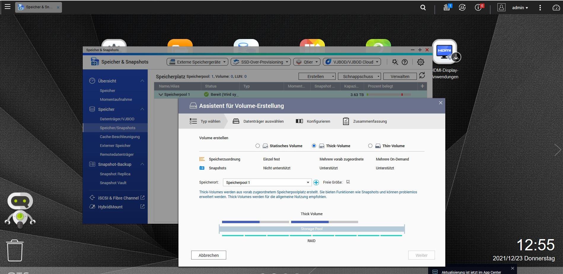

Einrichtung und Konfiguration der Festplatten
Dann ging es an die Einrichtung der Festplatten und hier hatte ich erstmal das ein oder andere Fragezeichen über dem Kopf; denn als bisheriger Nutzer einer niedlichen Synology DS216j kannte ich das alles gar nicht, was mir QNAP an Auswahl vor die Füße warf. Mir war nur schon am Anfang klar, dass ich bei zwei HDDs ein RAID 1 haben und auch gerne Snapshots machen möchte.
Aber dann wollte QNAP von mir wissen, wie viele Volumes ich haben möchte, ob Thin- oder Thick-Volume, wieviel Speicher für die Snapshots geblockt werden sollen etc. Vieles wird auch erklärt, aber manchmal musste ich dann doch googeln, um alle Klarheiten zu beseitigen 😉
Volume_Erstellung
Am Ende ist es dann ein Raid 1 geworden, mit einem Speicherpool von 3,63 TB Gesamtgröße und einem Thick-Volume mit knapp 3 TB. Die restlichen ca. 0,63 TB sind für Snapshots und Systemgedönse reserviert. Ob das am Ende die beste Lösung ist, weiß ich noch nicht, aber dafür teste ich das NAS ja schließlich auch.
Über Erfahrungen und Empfehlungen zur Aufteilung von 4 TB (im RAID 1-Verbund) bin ich natürlich jederzeit dankbar.

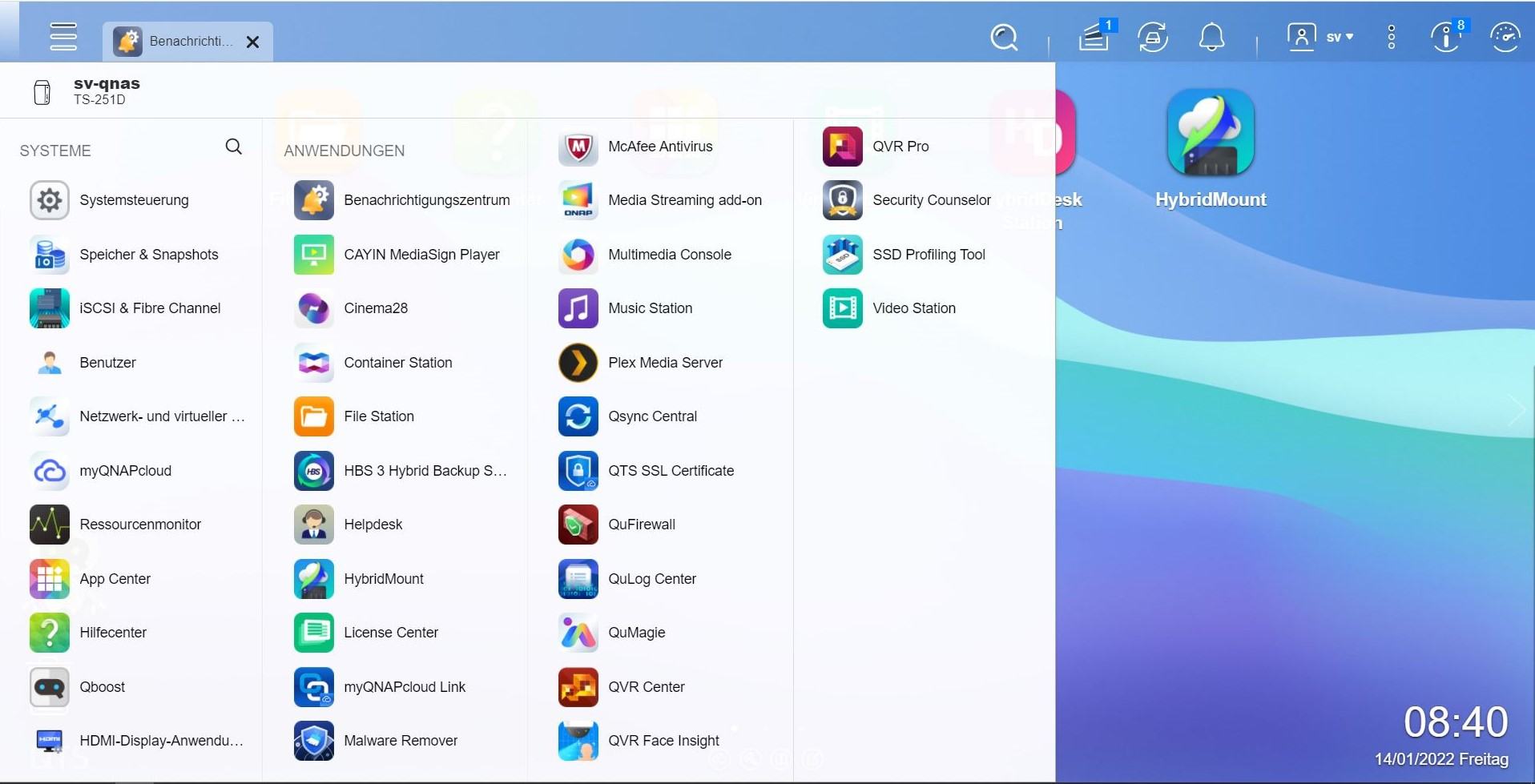

Das Hauptmenü
QTS_Hauptmenü
Im Hauptmenü bekommt man eine Übersicht der einzelnen Anwendungen, ähnlich wie beim Windows Startmenü oder auch diversen Linux-Derivaten.
Mit fortschreitender Anzahl an Anwendungen wächst auch der Menüumfang und es gibt eine Menge Anwendungen für das NAS. Diesen Umfang kannte ich von meiner DS 216j bisher auch noch nicht, was aber auch an den 512 MB RAM liegt, die das Synology NAS nur hat und deshalb von Haus aus die Anzahl der kompatiblen Anwendungen direkt limitiert wird.
Am meisten habe ich zu Anfang die Systemsteuerung genutzt, da sie Dreh- und Angelpunkt vieler administrativer Eingriffe ist und auch das App Center, welches der Übersicht und Installation der diversen Apps gilt, wurde reichlich verwendet.

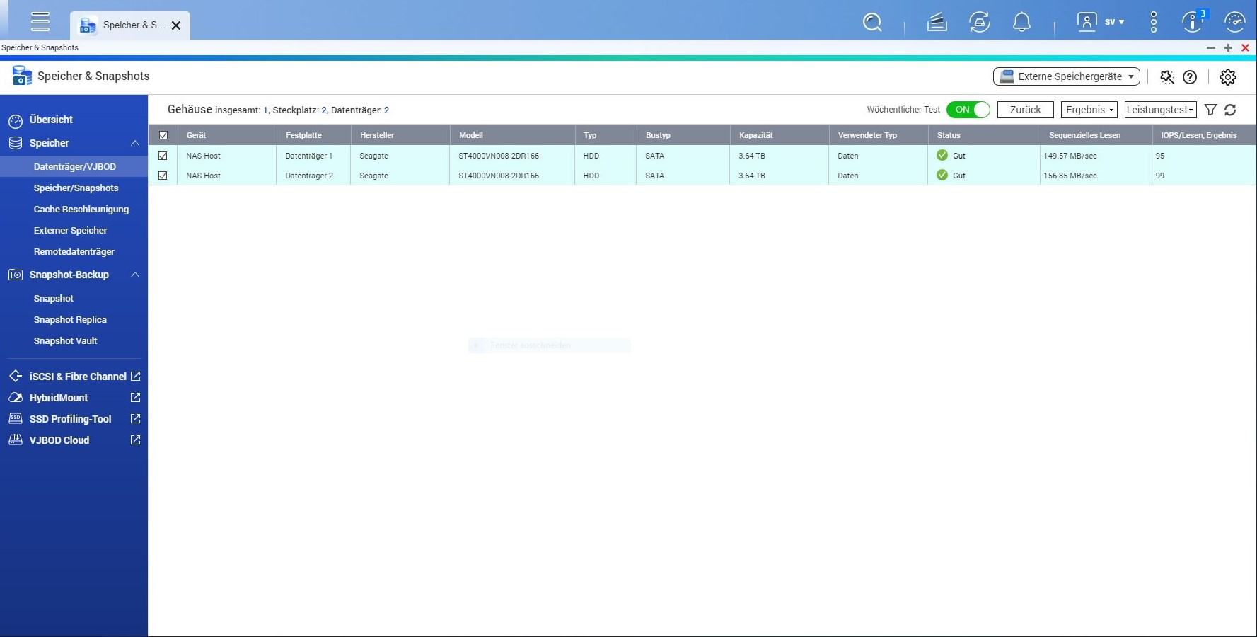

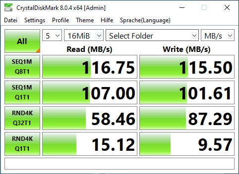

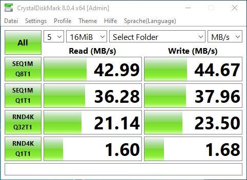

Nachdem das NAS nun einsatzbereit war bzw. ist, habe ich die Geschwindigkeiten der Festplatte(n) ermittelt:
Intern gemessen erreichen die Festplatten beim sequenziellen Lesen rund 150 bzw. 155 MB/s, was ich für HDDs mit 5900 RPM als vollkommen in Ordnung betrachte. Mehr darf man dann beim Netzwerkzugriff auf die Platten logischerweise auch nicht erwarten.
Unterschiede in der Geschwindigkeit zeigen sich auch bei der Verwendung von LAN und WLAN, wobei das WLAN immer hinterherhinkt. Bei kleineren Dateien ist der Unterschied zwischen LAN und WLAN, mit fast der dreifachen Geschwindigkeit, sehr deutlich zu erkennen. Links die Geschwindigkeiten beim Zugriff übers LAN und rechts die Geschwindigkeiten beim WLAN-Zugriff:
RW_Speed-LAN
RW_Speed-WLAN
Die Festplatten sind auch relativ laufruhig, liegen meist bei konstant bei 33° C und bisher gibt das SMART-Monitoring auch noch keinerlei Fehler für die Platten nach knapp 28 Tagen Betriebszeit. Mit einer oder mehreren SSDs würde das NAS sicher ganz anders performen und wäre auch leiser, aber das war nun mal nicht Gegenstand des Tests,

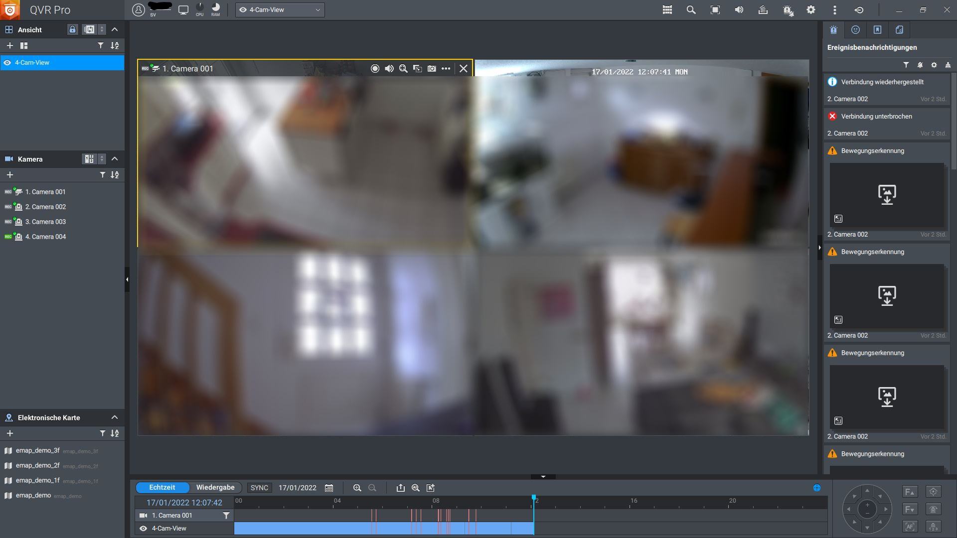

QVR Pro (mit QVR Center)
Wer die Surveillance Station von Synology kennt und nutzt, wird bei qnap erstmal nicht direkt glücklich. Denn die Surveillance Station von qnap wurde abgekündigt, um den Modellen QVR Pro und QVR Elite, sowie QVR Center Platz zu machen. Leider habe ich das ganze System noch nicht ganz kapiert, aber ich gebe mein Bestes, um es hier mal kurz zu beschreiben. Sollte hier also etwas nicht stimmen oder so ganz korrekt sein, seht es mir bitte nach.
Anders als bei der Synology Surveillance Station, bei der man die Kameraverwaltung, Speicherung und Wiedergabe in einer Anwendung hat, teilt sich dies bei QNAP teilweise auf.
Das QVR Center dient der Verwaltung verschiedener Überwachungssysteme wie QVR Pro, QVR Elite und noch die alte Surveillance Station. QVR Pro und QVR Elite sind Überwachungslösungen für den Einsatz mit IP- und zum Teil auch USB-Kameras, wobei QVR Pro kostenlos bis zu 8 Kamerakanäle frei hat und bis zu 120 weitere einmalig dazu gekauft werden können. QVR Elite bietet ein Abo-Modell für 1,99$ monatlich oder auch 20 $ für 1 Jahr oder 50 $ für 3 Jahre und bietet 2 kostenlose Kamerakanäle. Jeder weitere Kanal kostet 1,99 $ pro Monat, so dass ich z.B. für 4 Kameras 3,98 $ pro Monat zahlen müsste. QVR Elite hat gegenüber QVR Elite hat deutlich geringere Hardwareanforderungen und soll sich eher an den Heimanwender richten, obwohl hier sogar bis zu 192 Kamerakanäle möglich sind, was meiner Meinung nach nicht mehr in jedem 08/15-Haushalt notwendig ist.
Hat man nun in QVR Pro oder QVR Elite seine IP-Cams im Netzwerk gefunden, einen Speicherplatz zugewiesen und auch die Aufnahmeart und -dauer konfiguriert, dann möchte man sich vielleicht auch mal die Aufnahmen anschauen. Hier kommt der QVR Pro Client ins Spiel, den man sich für Windows oder Mac runterladen muss.
QVR_Pro-Ansicht
Im QVR Pro Client kann man sich dann eine Übersicht der eingebundenen Kamerabilder festlegen bzw. auch verschiedene Ansichten definieren, wie z.B. alle Kameras einer einzelnen Etage oder nur Außenbereiche und vieles mehr.
Im unteren Bildbereich kann zwischen Echtzeitwiedergabe (also Live-View) und Wiedergabe von bestehenden Aufnahmen gewechselt werden. Zudem ist dort auch ein 24h-Zeitstreifen mit Markierungen bei Bewegungserkennung zu finden, um direkt zu den interessanten Punkten springen zu können. Im rechten Bildbereich ist die Ereignisbenachrichtigung zu sehen, sowie eine Gesichtssuche. Dafür ist jedoch QVR Face Insight notwendig. Dies ließ sich bei mir aber nicht installieren, da es 4 GB „freien“ RAM benötigt, mein System aber nur 4 GB RAM hat, wovon natürlich immer etwas belegt ist. Also müsste man vermutlich mindestens 8 GB RAM installieren, um 4 GB RAM für Face Insight frei zu haben. Evtl. werde ich dies bei Gelegenheit nachholen und den RAM aufrüsten.
Und was macht nun genau das QVR Center? Tja, warum es das gibt, weiß ich leider auch nicht so richtig. Fakt ist, dass ich hier die Anzahl meiner belegten Kamerakanäle sehen kann und auch welche QVR-Anwendung ich verwende, ebenso bekomme ich hier ein Protokoll über Verbindungsabbrüche angezeigt und auch eine grafische Übersicht über die Häufigkeit von Überwachungsereignissen, die z.B. durch eine Bewegung ausgelöst wurden. Einen Teil dessen sehe ich jedoch im QVR Pro oder im QVR Pro Client.
Man sieht, dass die QNAP Überwachungslösungen also definitiv komplexer sind als das, was Synology anbietet. Zudem habe ich den praktischen Home-Mode, wie es ihn bei Synology gibt, hier bei QNAP leider nicht gefunden.
QVR Pro und QVR Elite ließen sich übrigens nicht parallel auf dem NAS betreiben, so dass ich mich hier zum Test für QVR Pro entschieden habe, da es mehr kostenlose Kamerakanäle anbietet.

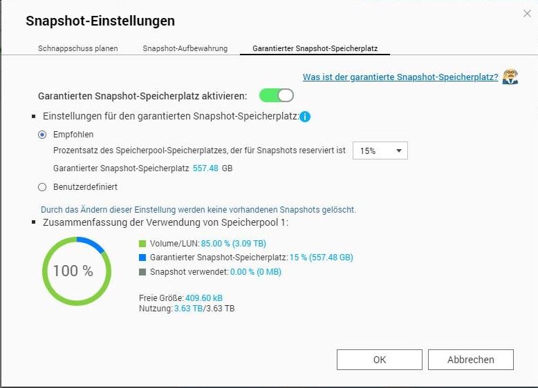

Schnappschussmanager
Hier lassen sich sofortige Snapshots erstellen oder auch nach Zeitplan, wobei die geplanten Snapshots per Option, die sich „Smart-Snapshot“ nennt, nur dann erstellt werden, wenn es Veränderungen an den Daten des Volumes seit dem letzten Snapshot gegeben hat.
Die Aufbewahrungszeit der Snapshots liegt bei einer Woche, lässt sich jedoch auch auf mehrere Monate steigern oder zeitraumunabhängig auf eine bestimmte Anzahl an gespeicherten Snapshots umstellen. Außerdem kann angegeben werden wie viele stündliche, tägliche, wöchentliche oder monatliche Snapshots aufbewahrt werden; hierzu sollte man sich dann aber etwas eingehender mit seinen geplanten Snapshots beschäftigen. Das TS-251D unterstützt eine Aufbewahrung von bis zu 1024 Snapshots, wobei jedoch „nur“ 256 Snapshots pro Volume gespeichert werden können und der zur Verfügung stehende Speicher ebenfalls limitieren kann. Der Speicher, der für die Snapshots reserviert wird, kann zuvor festgelegt werden. Bei mir sind es 15 % des Gesamtplattenplatzes, also knapp 560 GB, die für Snapshots reserviert sind. Die Größe des Snapshots meines gesamten Volumes, von dem ca. 650 GB belegt sind, beträgt ca. 26 GB.
Das Erstellen der Snapshots läuft wunderbar und auch recht flott. Die Wiederherstellung eines Snapshots dauert einige Minuten, läuft aber ebenfalls reibungslos. Ich hatte nach dem Snapshot ein paar zusätzliche neue Dateien aufs System gepackt und ein paar bestehende Dateien verändert. Nach dem Zurückspielen des Snapshots waren die neuen Dateien verschwunden und die alten Dateien wieder in ihrem ursprünglichen Zustand. Es lasse sich aber auch nur einzelne Ordner oder Dateien anstatt des ganzen Volumes wiederherstellen.
Nach erfolgtem Zurückspielen eines Snapshots findet sich im QuLog Center die Information „[Storage & Snapshots] Finished reverting snapshot "[Snapshot GMT+01_2022-01-17_1627]". Volume: DataVol1.“. Zur Sicherheit wird vor dem Zurückspielen eines Snapshots noch ein aktueller Snapshot erstellt. Wer das nicht benötigt, kann diese Option aber auch abwählen.
Snapshots können auch geklont, exportiert oder wenn gewünscht, auch auf einem anderen QNAP-NAS gesichert werden.

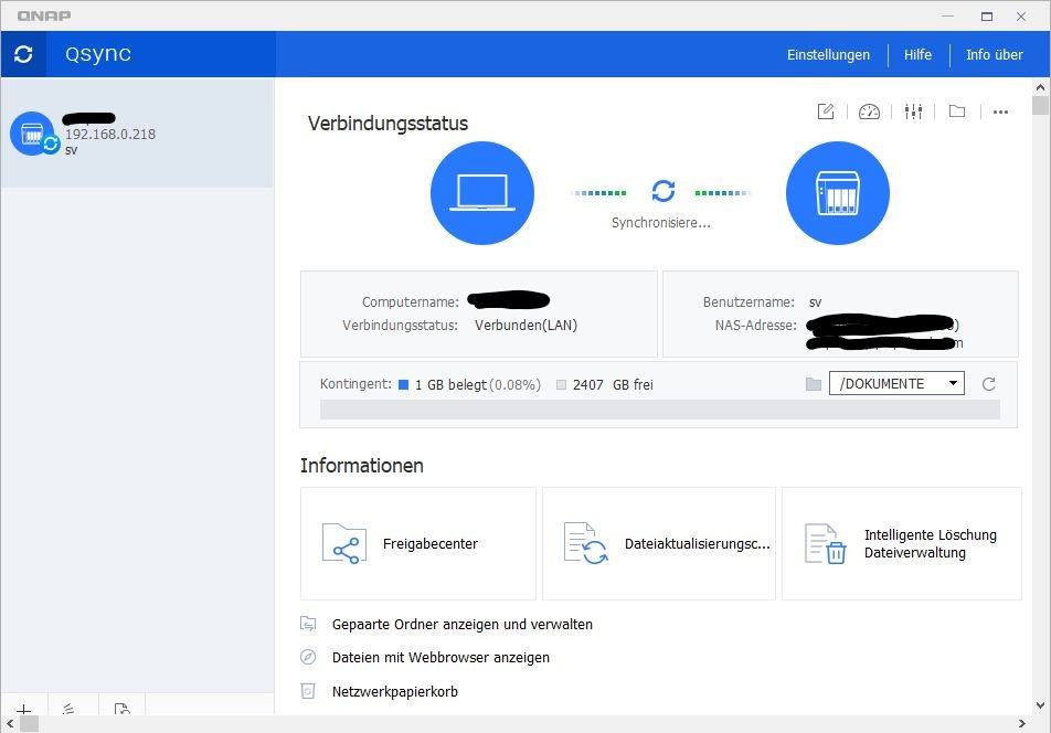

QSync
QSync gehört zu den Sicherungs-/Synchronisierungs-Anwendungen die QNAP zu bieten hat, und in diesem Bereich gibt es eine große Auswahl an Anwendungen. Auch das kannte ich von Synology bisher nicht in diesem Umfang.
Ich nutze die Anwendung, um ein paar Ordner zwischen meinem Laptop, meinem Desktop-PC und dem NAS in Echtzeit zu synchronisieren. Für Windows oder Mac ist der QSync Client notwendig, der sich dann mit dem NAS verbindet und in dem auch die zu synchronisierenden Ordner ausgewählt werden müssen.
Auf allen drei Geräten sind die Dateien auf den lokalen Festplatten gespeichert und nicht nur zum NAS verlinkt, was auch möglich wäre, um Platz zu sparen. Lösche ich synchronisierte Dateien auf dem NAS, so werden sie auch auf dem Laptop und dem Desktop-PC gelöscht. Lösche ich die Dateien dagegen auf dem Laptop oder dem Desktop-PC, so werden sie auch nur dort gelöscht, bleiben auf dem NAS jedoch weiterhin erhalten. Alle gelöschten Dateien können dennoch wieder hergestellt werden. In der Übersicht des QSync Clients sieht man den aktuellen Synchronisationsstatus, kann ein paar wenige Einstellungen vornehmen und sich auch den Speicherplatz der einzelnen Synchronisationsordner anzeigen lassen.
Natürlich ist dies kein Backup, aber trotzdem durchaus nützlich, wenn man seine Daten direkt auf mehreren Geräten zur Verfügung haben möchte.
