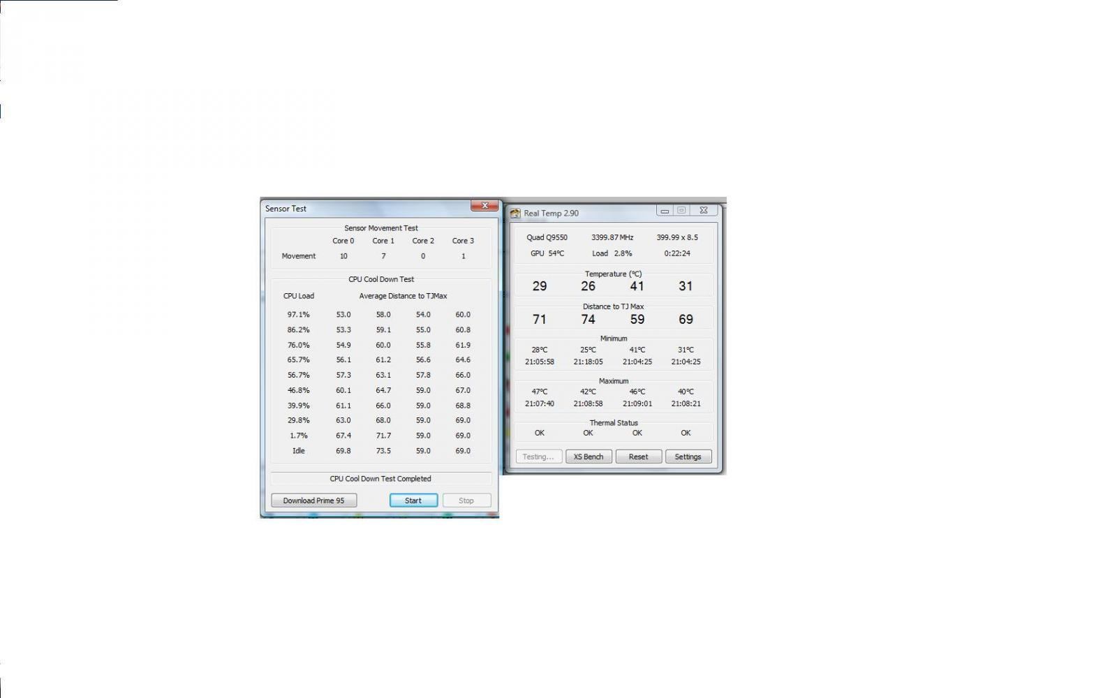

habe diesen Test gemacht, was muss ich da jetzt aus den Daten ablesen?
Liegt es also an der CPU? Wenn ja würde ich die in Atelco bringen und umtauschen lassen.

Du brauchst die CPU auf keinen Fall umtauschen, ein hängender Sensor ist kein Tauschgrund, zumal alle Sensoren bei dir funktionieren.
Die Sensoren sind von Intel auch nicht für die Temperaturauslese durch den Anwender gedacht, sondern um die CPU bei Überhitzung abzuschalten.
Sensor Core 2 hängt (Ließ dir mal den Forentext in meinen Link durch, wird als Stuck bezeichnet), kommt bei vielen CPUs vor, das im Idle der Sensor nicht unter einen bestimmten Wert kommt.
Unter Last jedoch messen wieder alle Sensoren richtig, sie werden sich bei noch höheren Temps angleichen. Man kann grob sagen, das die Sensoren ungefähr ab 55°-60° halbwegs genau anzeigen.
Aber wie gesagt, ließ dir mal in Ruhe die Post dort in dem Forum durch (besonders die von UNCLEWEBB). Du kannst auch mit dem hängenden Sensor eine IDLE Kalibrierug machen, dann wird der Sensor im Temperaturbereich bis 60°C angeglichen. Siehe auch http://www.techpowerup.com/realtemp/docs.php, dort wird die Kalibrierungsprozedur beschrieben. Beim Kalibrieren wirst du die genaue Temp festellen, bei der die Sensoren hängen.
Welche WLP hast du...bei mir war 31° grad überall und der core 2 35° nach 2-3 Tagen waren alle gleich. Hab Liquid Pro....
Anhand des Cool-Down Test sieht man doch eindeutig, das es nicht an der Paste liegt, sondern der Sensor hängt. Aber egal, ich halt mich jetzt raus.
