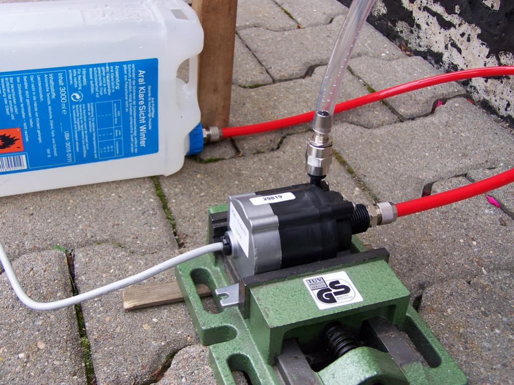

da ich jetzt Besitzer eben dieser Sanso 12V PDH 054 bin, sonnyboy hat sie für mich erstanden :banana:, hatte ich schon lange vor, sie mal selbst zu testen.
Am vergangen WE war sie bei sonnyboy im Kreislauf, leider haben wir versäumt einige Bilder zu schießen.
http://www.forumdeluxx.de/forum/showthread.php?t=517269

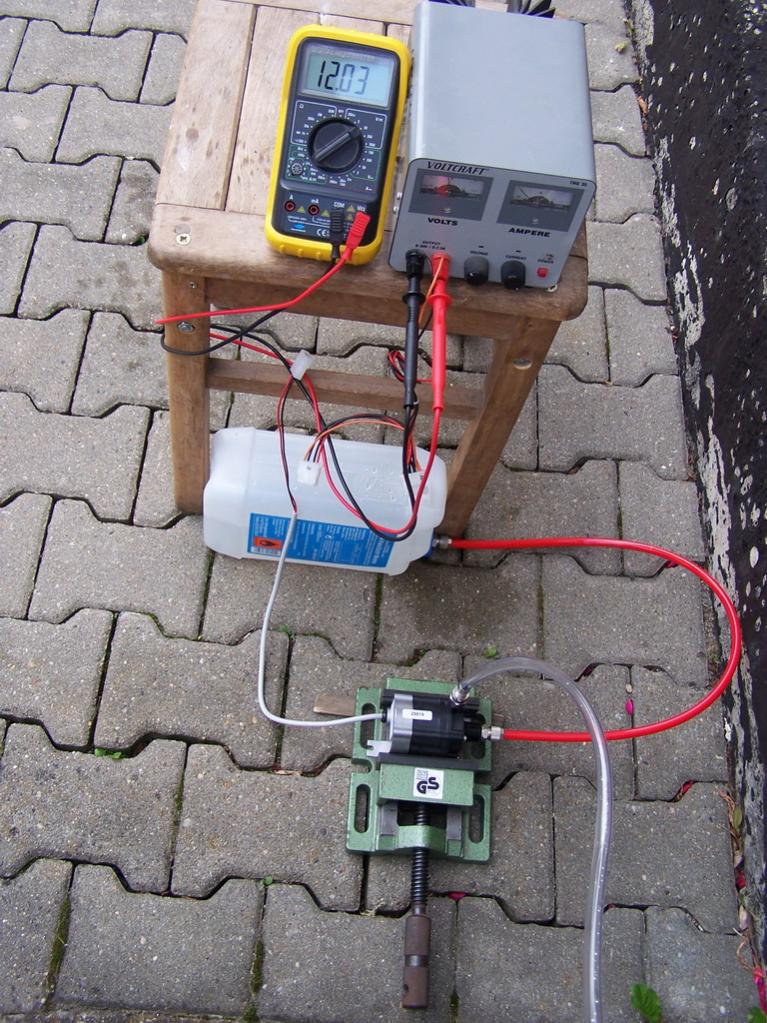

Da ich heute frei hatte und sich das Wetter anbot, 9m Wassersäule machen sich in meiner Wohnung schlecht, fand der Versuch am Haus statt.
Der Versuchsaufbau war eigendlich recht simpel.
  • Labortnetzteil
  • Digitalmultimeter
  • Sanso 12V PDH 054
  • selbstgebauter Wasserbehälter, AGB hatte nicht genug Inhalt
  • 0,5m 10/8 Saugschlauch
  • über 10m Rauclear 9x12 Schlauch

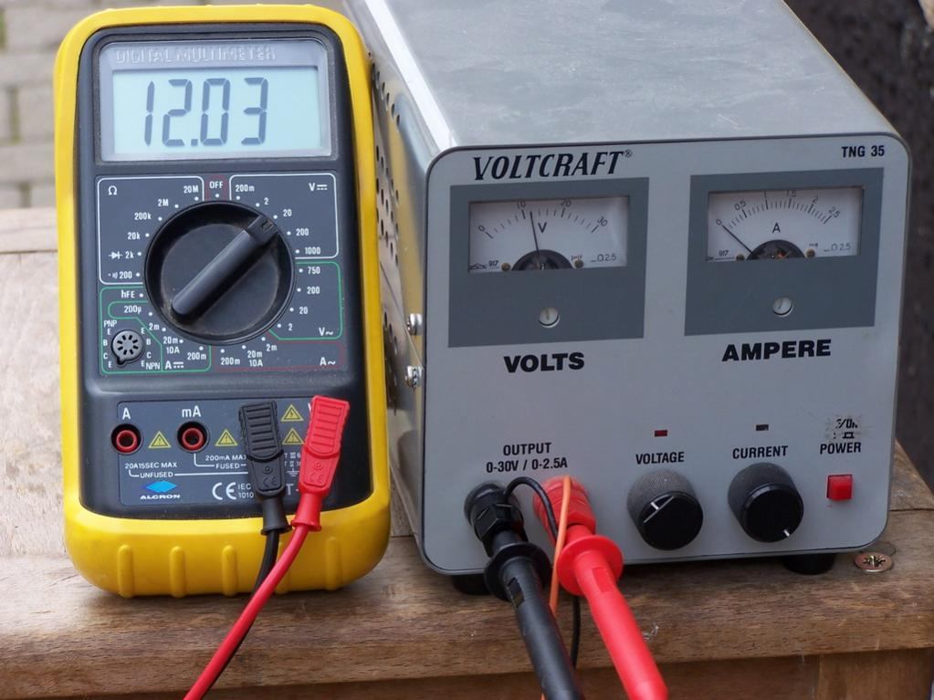

Jetzt die Spannung am Netzteil exakt auf 12V eingestellt und es konnte losgehen.
Also ich auf den Dachboden, ans Fenster wo der Schlauch fixiert war, bei genau 9,25m und einen Eimer ans Ende des Schlauches.
Nun das Kommando zum einschalten und binnen weniger Sekunden floß Wasser in den Eimer.:banana:
Hatte leider kein farbiges Wasser zur Verfügung sonnst hätte man´s schön gesehen.
Waaoohh... Wirklich ne Wucht. Habe den Werten auf dem Papier auch skeptisch gegenüber gestanden. 9m...!!??
Aber der Versuch hat es bewiesen !!!

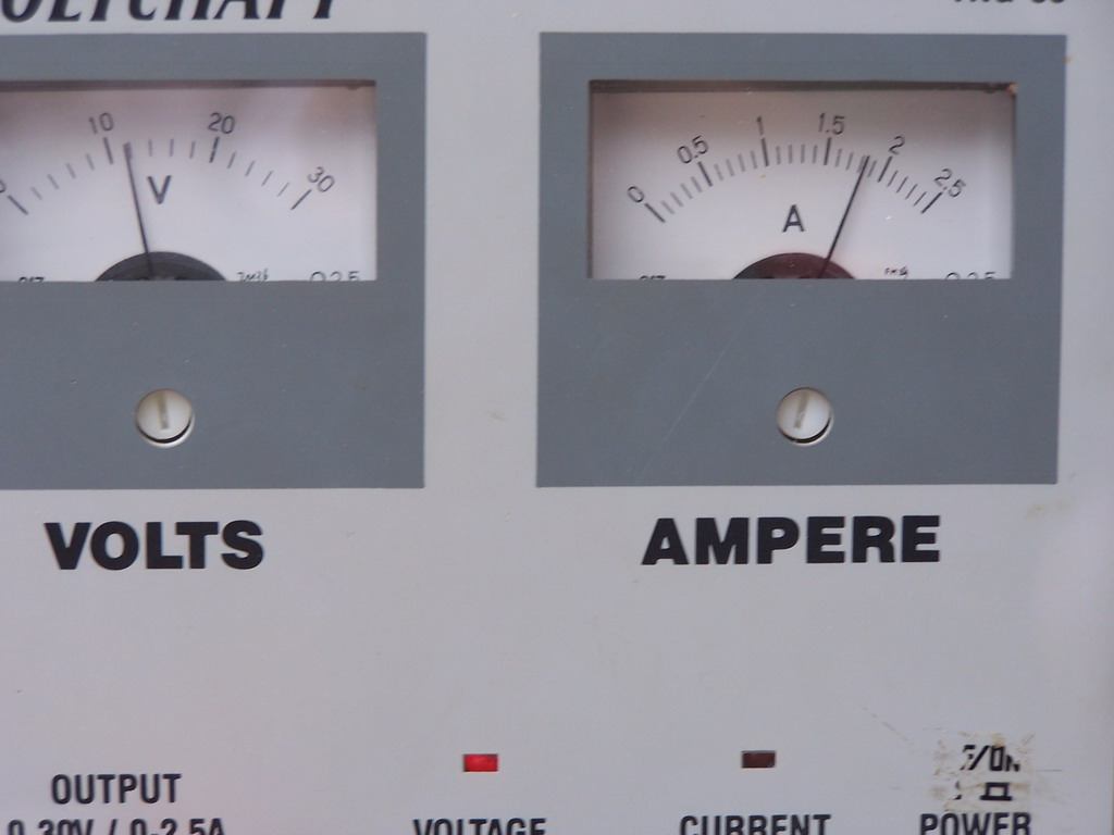

Der einzige Kritikpunkt wäre eigentlich nur die Stromaufnahme reichlich 1,8A.
Aber bei genauem überlegen 12V x 1,8A = 21,6W, was saugen dem gegenüber moderne Graka´s und CPU´s aus dem Netzteil.
Abschleißend bleibt nur noch die Frage, wer bracht 9m Wassersäule?:stupid:
Radi und Pumpe im Keller, PC auf dem Dachboden?
Seies drum, die Pumpe ist einfach Hammergeil und mal ne schöne (nicht das Design) Abwechslung zu dem ganzen Laing-Einerlei trotz der verschiedenen Deckel.
