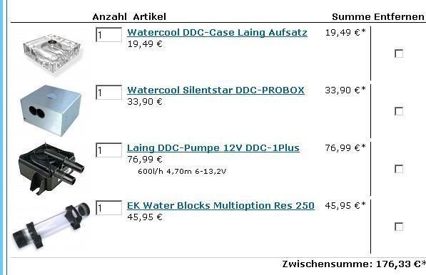

Also wären das eigentlich:
Menge Bestellnr Bezeichnung Einzelpreis Gesamtpreis Löschen
10365 SILENTstar DDC-PROBOX 33,95 EUR 33,95 EUR
30007 Laing DDC-PRO 12 Volt 71,76 EUR 71,76 EUR
30620 Entkopplungsset DDC-PROBOX 6,95 EUR 6,95 EUR
okay, danke und nun die letzte Frage AGB.
Bisher ist ja an meiner Eheim ein PLug On AGB dran. Welchen nehm ich dann dafür, egal welchen?
Wäre das dann so richtig?
Auch wenn das alles nichts mehr mit dem Topic zu tun hat, beantworte ich dir diese letzte Frage mal, dann is hier aber Schluss mit OT, ausser du passt den Titel deines Threads dementsprechend an ( Doppelklick drauf ).
Für die Laing gibt es auch einen AB, welcher fest montiert ist und eigentlich seinen Zweck sehr gut erfüllt. Einfach mal nach einer Laing PRO AGB schauen :)
Ansonsten, je nachdem wieviel Platz du in deinem Case hast, wäre z.b. ein CC25 PRO eine gute Wahl :)

Nimm die Version ohne RT!
Dann: Eine normale Laing reicht auch völlig, also die Version ohne das Plus, die ist zudem leiser!
Die Dämmbox ist Geldverschwendung -.-
AGB kannst du einen externen nehmen oder den Aufsatz-AGB für die Laing.
PS: Einen CC25 Pro hätte ich noch da..
Ziemlich egal... jenachdem wo und wie du den AGB einbauen willst gibt es zahlreiche Alternativen. Die AGBs von EK sind z.b. zu empfehlen.
Und ob es gleich eine Laing Ultra (DDC-1Plus) sein muss, bezweifel ich... die Pro (DDC-1T) Variante sollte mehr als ausreichend sein und vorallem preiswerter. (bei Aquatuning aber derzeit nicht lieferbar)
Und da du eine HPPS gewohnt bist würde ich mir an deiner Stelle überlegen noch eine Dämmbox zu kaufen, denn die Laing ist nicht so leise wie einige hier sagen; jedoch kommt das halt immer auf das jeweilige Gehör an...

@HugeXL Doch schon, sorry hatte mich verklickt, hab den Warenkorb schon kurz vor Deinem Post geändert. Habe jetzt die DDC-1 Plus drin. Die DDC ohne das PLus ist bei aquatuning nicht lieferbar. Werde mal nach nem anderen Anbieter sehen. Kostet auch 25 Euro weniger, wäre also super.
Dämmbox, okay, wieder 34 Euros gespart.
Ich such noch mal.
@Gastro, daher hatte ich die Box genommen und damit auch die stärkere Pumpe, da ich dachte wenn schon, dann richtig mit Reserve. Und ich bin sehr empfindlich, daher mein passives System und mich nervt mein Seasonic S12 schon, also ich bin da gestört, gebe ich zu.
Ich denke ich werde die nehmen.
