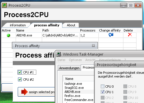

Danke, genau das wäre das Richtige. Nachdem ich die 2 Kerne in Process2CPU ausgewählt habe und es dort ordnungsgem. angezeigt wird, schaue ich im Taskmanager nach und es ist immer noch nur eine CPU ausgewählt.
Edit: Mit dem Programm Dual-Core Manager klappt es nun...
