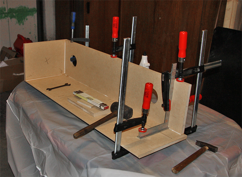

heute Vormittag hatte ich noch richtig Lust, das verging mir dann aber umso später es wurde. Im Grunde hat alles gut geklappt. Sogar das Phasenfräsen ging sehr gut mit den gnadenlos überteuerten 55mm Kegelfräser. Ich habe die Phasen durchgängig stark gemacht. Sieht denke ich besser aus. War bis eben unterwegs und hab schon mal ein bisschen geleimt. Erstmal Staub abduschen
Bildöör :-)
Morgähn,
das verleimen ist weitgehend abgeschlossen. Muss nur noch je eine Seitanwand ankleben. Das mache ich aber erst wenn die Weichen fertig sind. Denn so kann ich die Weiche schmerzfrei platzieren, sehe alles und komme überall bequem ran. Nach dem das geschehen ist werden die Gehäuse geschliffen. Und dann ist warscheinlich auch schon dunkel. Morgen sollen dann die Lautsprecher eingebaut werden und mal geguckt werden ob ich alles richtig gelötet habe. Die Weiche wird mich wohl den Vormittag kosten. Und Plan habe ich auch nicht. Aber Versuch macht ja bekanntlich Kluch.

Leimst du die inneren Teile auch nur fest, oder werden die dann noch von außen gespaxt, ich kann mir irgendwie schlecht vorstellen das die so halten!?
