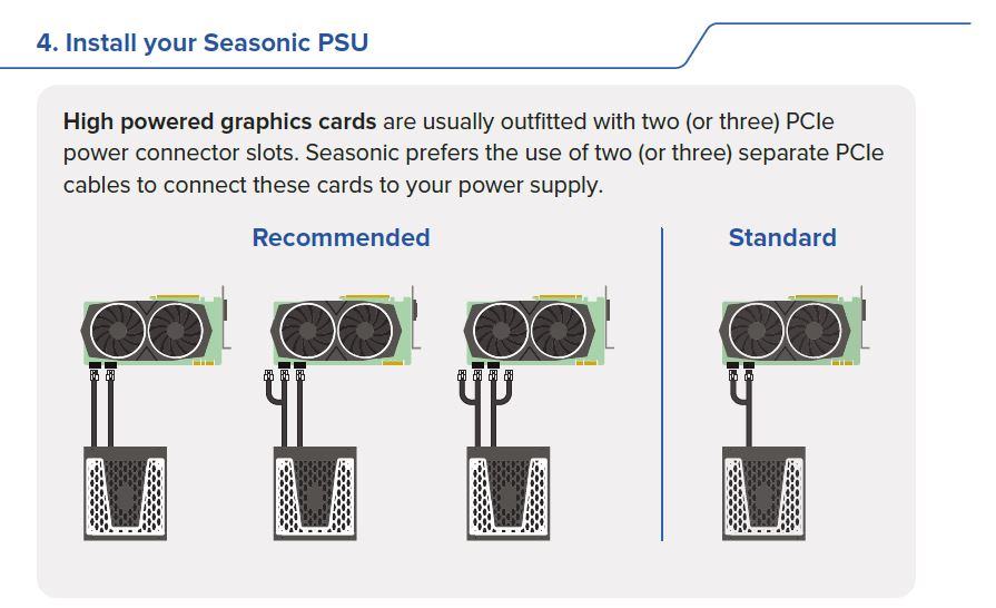

Ich habe nur alle überflüssigen Verbraucher abgeklemmt um auf Nummer sicher zu gehen das diese den Fehler nicht verursachen. Die RTX 3090 von MSI habe ich leider nicht mehr. Lag auch definitiv nicht am Anschluss ich habe schon die Recommended Lösung zum anschließen genommen. Ich habe das Problem dass das Mainboard gar nicht anspringt was es ja ohne Grafikkarte auch tun sollte. Ich könnte ja auch die integrierte Grafikeinheit der CPU nutzen.

ich hatte das Netzteil genau so angeschlossen wie bei meiner 2080 ti vorher und bei der 3090 vorher auch. Also pro 8pin Anschluss einen extra Anschluss. Glaube ich weiß nach 15 Jahren PC bauen wie man ein Netzteil richtig anschließt. :sneaky:

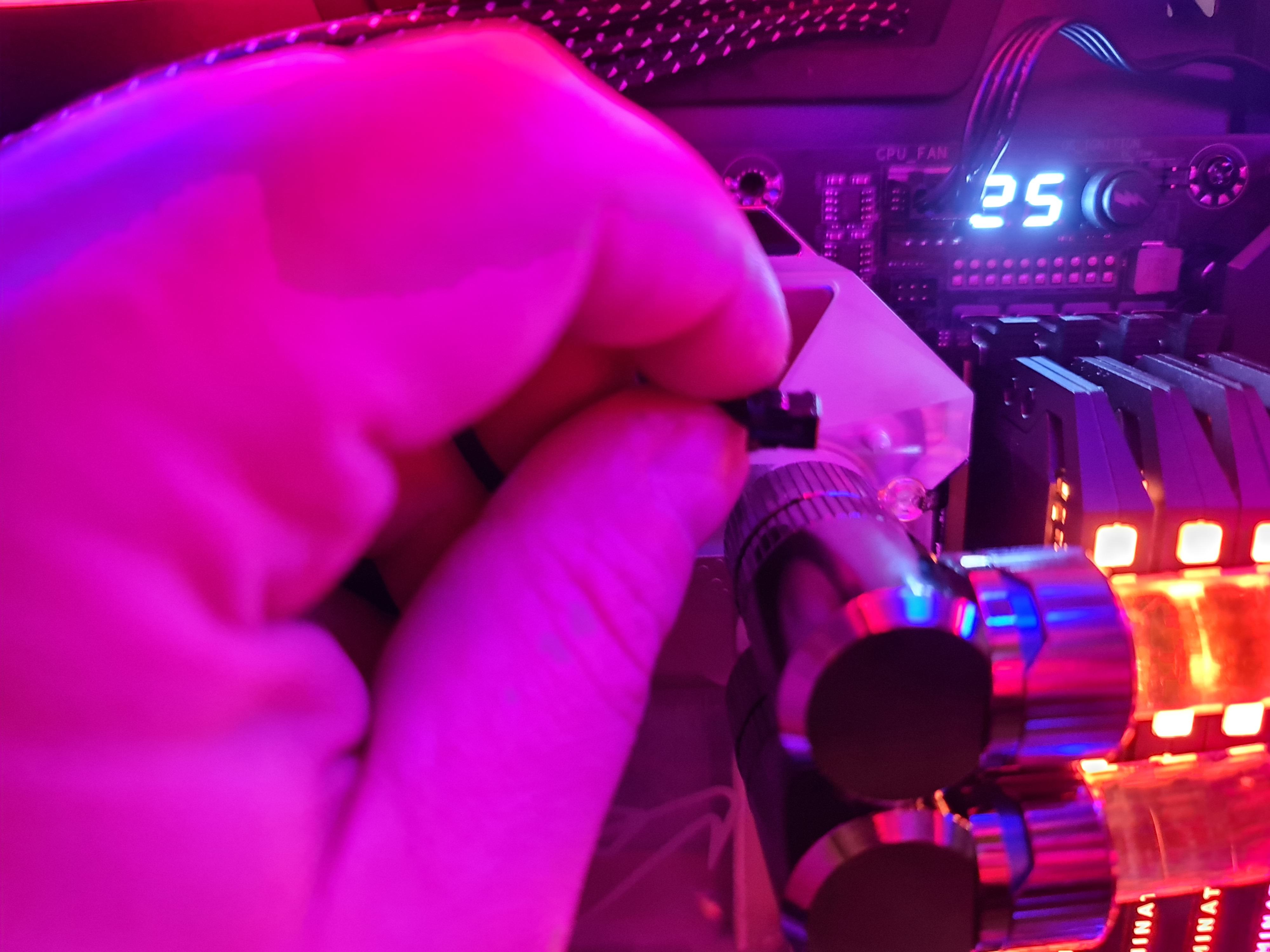

Guten Abend zusammen,
habe heute das neue Netzteil ( Enermax 1250 Watt ) eingebaut und der Fehler blieb weiterhin bestehen. Habe aber heraus gefunden woran der Fehler liegt. Der Fehler liegt an dem Leakage Sensor auf dem Maonboard. Sobald ich diesen anschließe fährt das Board nicht mehr hoch. habe es mehrere male getestet. Den gleichen Fehler hatte ich bei dem Vorgänger Board für den 9900K auch und der Workaround von Gigabyte war den Grünen Draht an dem 6 Pin Stecker durchzutrennen um diesen Sensor aus Betrieb zu nehmen. Lol. Also das System ist komplett dicht und es tritt kein Wasser aus.
ronin7
03.11.2005
2.630
Frankfurt am Main
Anhang anzeigen 555900Anhang anzeigen 555901
hahaha wofür braucht man einen Leakage sensor? ...immerhin ist der Schulzucrock jetzt wieder happy :banana: :xmas:

Das frag ich mich auch wofür man diesen braucht. Man kann ihn ja nicht mal deaktivieren im Bios oder sowas. Man soll bei einem neuen 1200 Euro Mainbaord nen Draht durchschneiden ;-)
Hab nur noch ein Problem das ich komischerweise sehr unterschiedliche Kerntemps habe. Im Idle sind manche Kerne auf 30-35 Grad und ein Kern meistens Kern 3 oder 4 läuft auf 60 Grad.

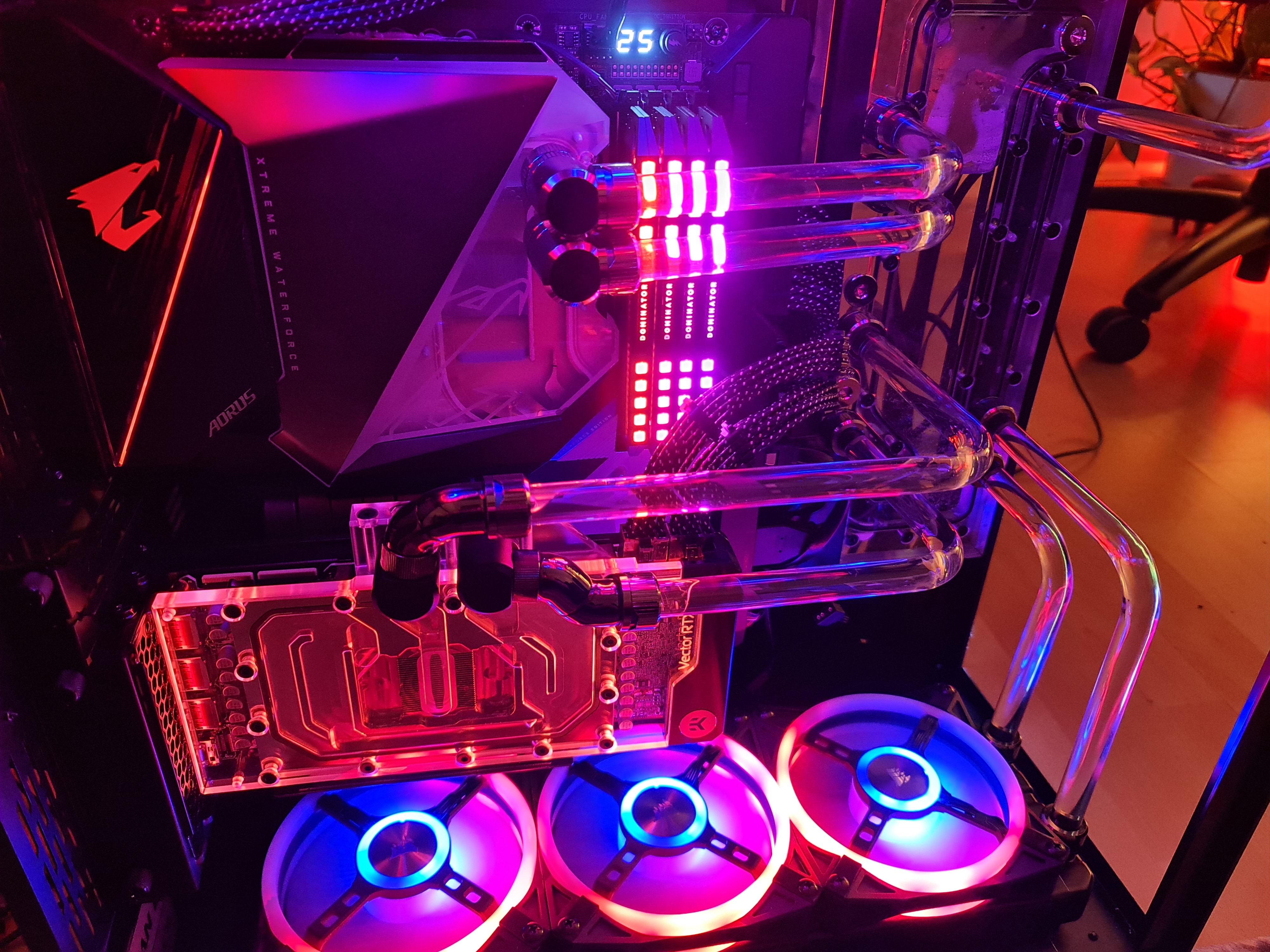

Was für ne Achterbahn... Glückwunsch zum Finden der Fehlerursache!
Ich sags dir...Das hat mich echt nerven gekostet die letzten Tage. Baust ne 1900 € Grafikkarte um auf Wasser und dann springt der Rechner nicht mehr an. Da malst dir sonst was aus. Dann besorgst dir nen 350 € Netzteil was nicht bringt und dann liegt es an so einem doofen 6-Pin Kabel auf dem Mainboard. Naja Rechner läuft jetzt soweit ganz gut Temps sind auch in Ordnung. Schon Wahnsinn was nen Wasserkühler bei einer 3090 ausmacht. Die boostet jetzt viel Höher und geht nicht mehr über 55 Grad. Heute nach der Arbeit werd ich noch alle Kabel schick machen und ordentlich verlegen. Eventuell mach ich noch ein Hard Tubes neu da ich einige Biegungen nicht so optimal hinbekommen habe und die Röhren ganz schön Kratzer abbekommen haben durch das ständige aus und einbauen.
Aber so gefällt mir das schon ganz gut.

Der Umbau war relativ einfach. Bei dem EKWB Wasserkühler für die Grafikkarte war alles schön sauber beschrieben und genügend Pads waren auch dabei. Die muss man nämlich selber auf die richtige Länge schneiden. Man sollte sich auf Jedenfall Zeit nehmen und das nicht zwischen Tür und Angel machen. Hat bei mir ne gute Stunde gedauert.
Was mir da sehr gute Dienste geleistet hat war der WoWStick. Hab den bei Amazon gekauft und für so kleine Schräubchen ist das Ding perfekt mit mangetischer Matte dabei und allenmöglichen Bits die man braucht.
wowstick 1F
Hat zwar nicht so viel Power aber trotzdem nen gutes Werkzeug.
Ich habe im Gehäuse 2 x 360er Radiatoren. Einer oben und einen Unten. Das sind aber relativ flache von Corsair aber wenn die Temps so bleiben wäre ich zufrieden.
Oben Unten
