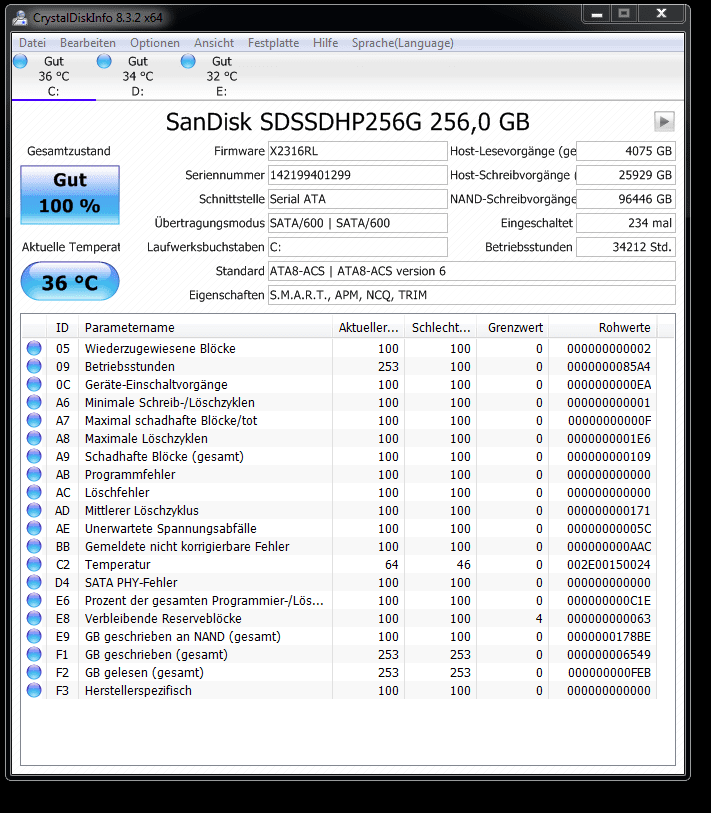

Seit gestern Abend läuft die Kiste und ich habe mal CrytalDikInfo drüber gejagd, Ergebnis siehe Pic.
SSD mal überprüft mit AOMEI Partition Assistent und der meldet gleich zu Anfang der SSD fehlerhafte Sektoren.
CHKDSK / F ausgeführt es wurde einiges repariert aber das Problem besteht weiter.

Dann sind die Werte soweit in Ordnung, es gab 2 wiederzugewiesene NAND Blöcke, aber dies kann in Folge der 92 unerwarteten Spannungsabfälle passiert sein, denn NAND Blöcke gehen auch mal kaputt, wenn ein unerwarteter Spannungsabfall während eines Schrieb- und vor allem Löschvorgangs passiert. Dies kann Fehler auch der Daten zur Folge haben, aber schon die unerwarteten Spannungsabfälle reichen um Fehler des Filesystems zu provozieren die chkdsk dann anzeigt. Solche logischen Fehler kann die SSD gar nicht erkennen, da es eben Fehler der Datenstruktur sind und die wird aber von Host (also dem PC) verwaltet, SSDs stellen genau wie HDD nur einen linearen Adressraum von x LBAs zu normalerwiese je 512 Byte pro LBA zur Verfügung, alles was Partitionen, Filesysteme, Verzeichnisse oder Dateien angeht, ist nicht deren Bier, davon wissen sie auch nicht, sondern die logische Interpretation der Daten durch das Betriebssystem des Rechners.

Das etwas nicht stimmt, sieht man ja schon anhand der S.M.A.R.T. Werte (z.B. an den Attributen 05 und BB), mehr nehme ich auch nicht als Prüfung der SSD selbst und chkdsk ist eben das Tool um die logischen Datenstrukturen auf der SSD zu testen, mit der Option /B (die enthält /F automatisch) prüft es auch die Oberfläche, sogar die im Filesystem als defekt markierten Cluster. Das es nicht am Kabel liegt, sieht man am Attribut D4.
