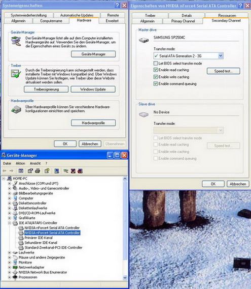

Ich habe die gleiche Festplatte auf meinem mainboard asusA8N32-SLI verbaut, und irgendwann begann sie an zu stocken, und komische Geräusche machen, Bluescreen machen, hab vieles versucht, bis ich via Gerätemanager auf die NVidaia Gerätekontroller gestossen bin und da nachgeschaut hab, in was für einem Modus denn die Festplatten laufen, und siehe da die bockige Samsung Platte lief im Pio Modus.
Dies kann ja nicht gut gehen, wenns ne SATA II platte ist, also den Modus gewechselt, und nun schnurrt sie wieder wie ne EINS.
