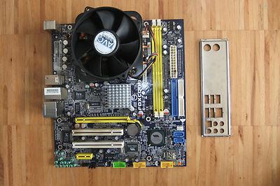

Meine externe Festplatte verabschiedete sich. Das Laufwerk wurde unter Windows nicht mehr erkannt (RAW Modus). Soweit so gut. Daher habe ich mir eine neue externe Festplatte (WD Essentials 3TB USB3) gekauft und alle Daten der alten Festplatte auf diese transferiert.
Gerne würde ich nun die neue USB 3 Festplatte auch an einem USB3 Port betreiben. Da ich den PC nun schon mal aufgeschraubt habe, schloss ich auch gleich einen neues Bluray-Laufwerk an, was mich zu Problem 1 führt.
Mein Foxconn N15235 PT8907MB Mainboard anno 2007 besitzt 2 SATA-Kabel. Daher musste ich meine 2 interne Festplatte vorübergehend außer Betrieb nehmen. Bluray-Laufwerk angeschlossen - läuft.
Als Lösung für meine USB3-SATA-Misere kam mir der Transcend USB3-Sata-Controller gerade recht, macht er doch genau das, was ich brauche.
Was will ich? 3 SATA-Geräte bei nur 2 vorhandenen Kabeln betreiben (HDD 1, HDD2, Bluray-Brenner) und USB 3. Ja ist das denn zuviel verlangt? :(
Nach Einbau des USB3-SATA-Controllers startet der PC allerdings nicht mehr. Vormals schaltete ich den PC an, es gab ein Peep, BIOS Options wurden angezeigt und Windows gestartet.
Nach Einbau der Karte springen Lüfter und Festplatte an, aber das war's. Kein Peep, kein Bios, kein Windows.

Das kann man nicht erkennen. Aber alle erweiterungskarten sind abwärtskompatibel z.b Du baust eine PCI-Express 2.0 Karte in einen PCI-Express 1.0 Slot = Sie läuft auch nur 1.0 ;).
Hast du eine möglichkeit die SATA-Karte an einem anderen rechner zu testen ?, kann möglich sein das diese Defekt ist. Was auch möglich wäre das es nicht kompatibel mit dem Mobo ist
Wie ich aus dem Report sehen konnte ist das nen PACKARD BELL BV (OEM Computer), da würde ich dir raten ehr ein neues Mobo zu Kaufen

Ich habe noch einen anderen USB3-Controller hier, bei dem das gleiche Problem besteht. Der PC startet nach Einbau des Controllers auf PCIE 1x gar nicht mehr.

Dann scheint das Mainboard wohl inkompatibel zu sein. Es hat ja auch nur einen VIA P4M890 Chipsatz der immerhin die besten Zeiten hinter sich hat.

Nur so als Bestärkung für die Vermutung von SpeedX4: Mein Vater hat den gleichen Chipsatz in seinem Medion-PC. Auch dort funktionierte eine NEC/Renesas USB 3.0 PCIe-Karte nicht.
Danke für die Information, CrazyHorse3DC. Der Frust hat gesiegt und ich bastel mir einen neuen PC :(
