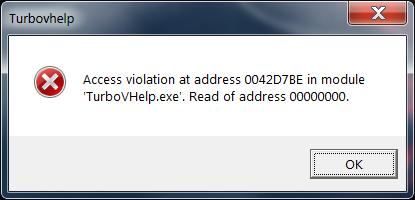

PC eingeschaltet, geht Normal, kaum auf dem Desktop kommt folgende Meldung:

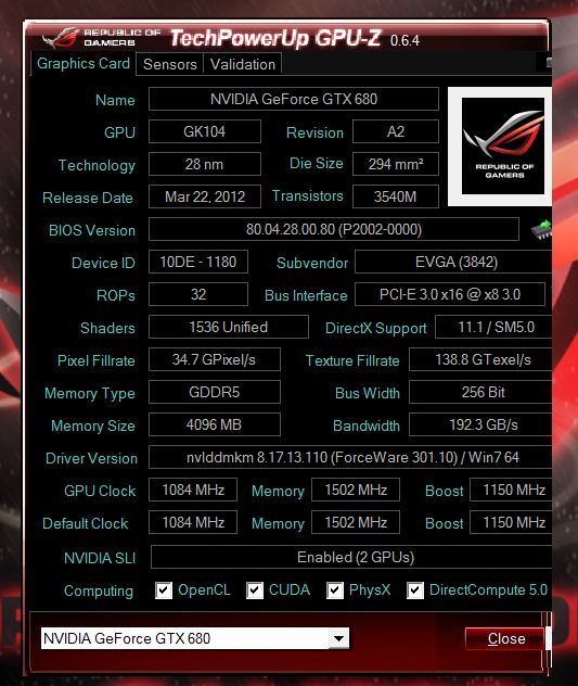

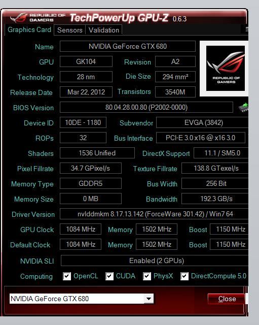

Dann Kontrolle wegen dem PCI Interface auf beiden Karte, eine auf x8 und die andere auf x16 !!!! Das darf doch nicht sein ?! Müssen doch beide auf x8 laufen
Karte1
Karte2
Was nun ?
Mach mal den Rendertest in GPU-Z an... eventuell switched die Karte dann... steht ja auch nur PCI-E 1.1 da.
Der Rendertest werde ich Morgens mal durchführen und Bescheid geben
Und was bedeutet die erste Fehlermeldung ?
Die Fehlermeldung kommt vom Turbo V, dass ist eine Asus Software.

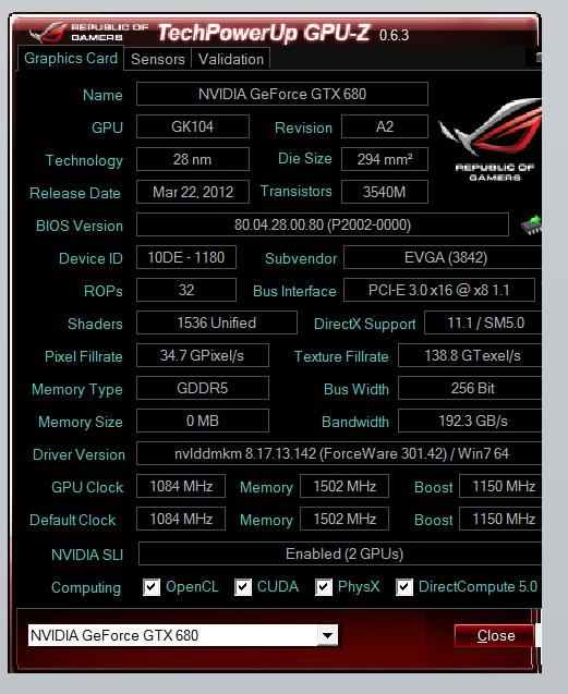

Und nein, es müssen nicht beide auf 8x laufen. Es kommt drauf an wie Asus das gelöst hat, was aber komisch ist. GPU-Z liest die VRAM Größe nicht aus und zwar bei keiner deiner beiden Karten. Was du versuchen kannst ist, nimm mal 2 RAM Riegel raus oder takte mal auf 1333. Eventuell liegt da der Hund bei dir begraben, weil 32GB mit 1866 ist schon eine Ansage.
Hast du denn die Tuningsoftware nicht deinstalliert bevor du die Karten anderst geklemmt hast?
Alleine das erzeugt schon Murks
Wie soll die Software sich denn auf das neue Setup abstimmen

Also die RAMs habe ich von Anfang an auf XMP umgestellt und da wird danach 1866MHz angezeigt ansonsten sind es weniger, ist das nicht gut ?
Habe jetzt 2 RAM Riegels rausgenommen und auch ma XMP ausgeschaltet, hat leider nichts gebracht. Die VRam werden immer noch nicht angezeigt, interessanterweise das Aida64 Extreme zeigt mir aber 4GB Vram an

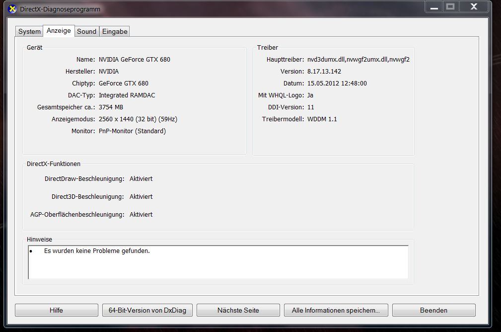

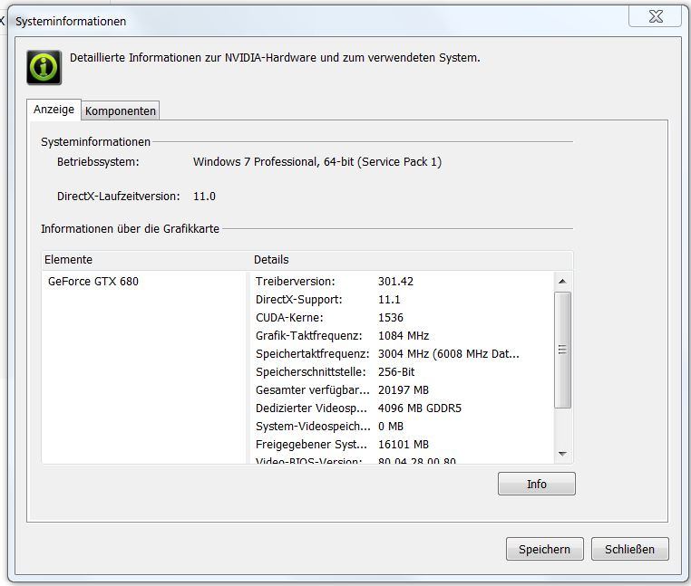

Mit dxdiag wird ebenfalls 4GB Vram angezeigt:

Noch mal was zu dem oben gesagten "Vram" ist der Speicher auf der Grafikkarte selbst
XMP sind die Profile für den Systemram/Arbeitsspeicher auf dem Board
Beides hat erstmal nichts miteinander gemein.
Zu deinen ganzen Diagnoseprogrammen:GPU Z/Asus Tools ec pp , schmeiß die alle erstmal komplett vom System runter,boote neu,und danach installierst du sie wieder.
Wenn du Grafikkarten von Slot zu Slot umsteckst,mögen das einige Programme gar nicht,bis hin zu Fehlern bei dem was sie danach auslesen

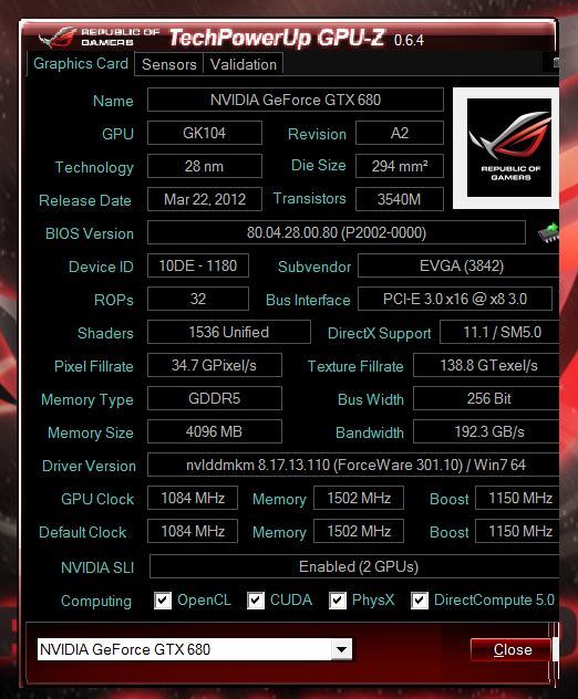

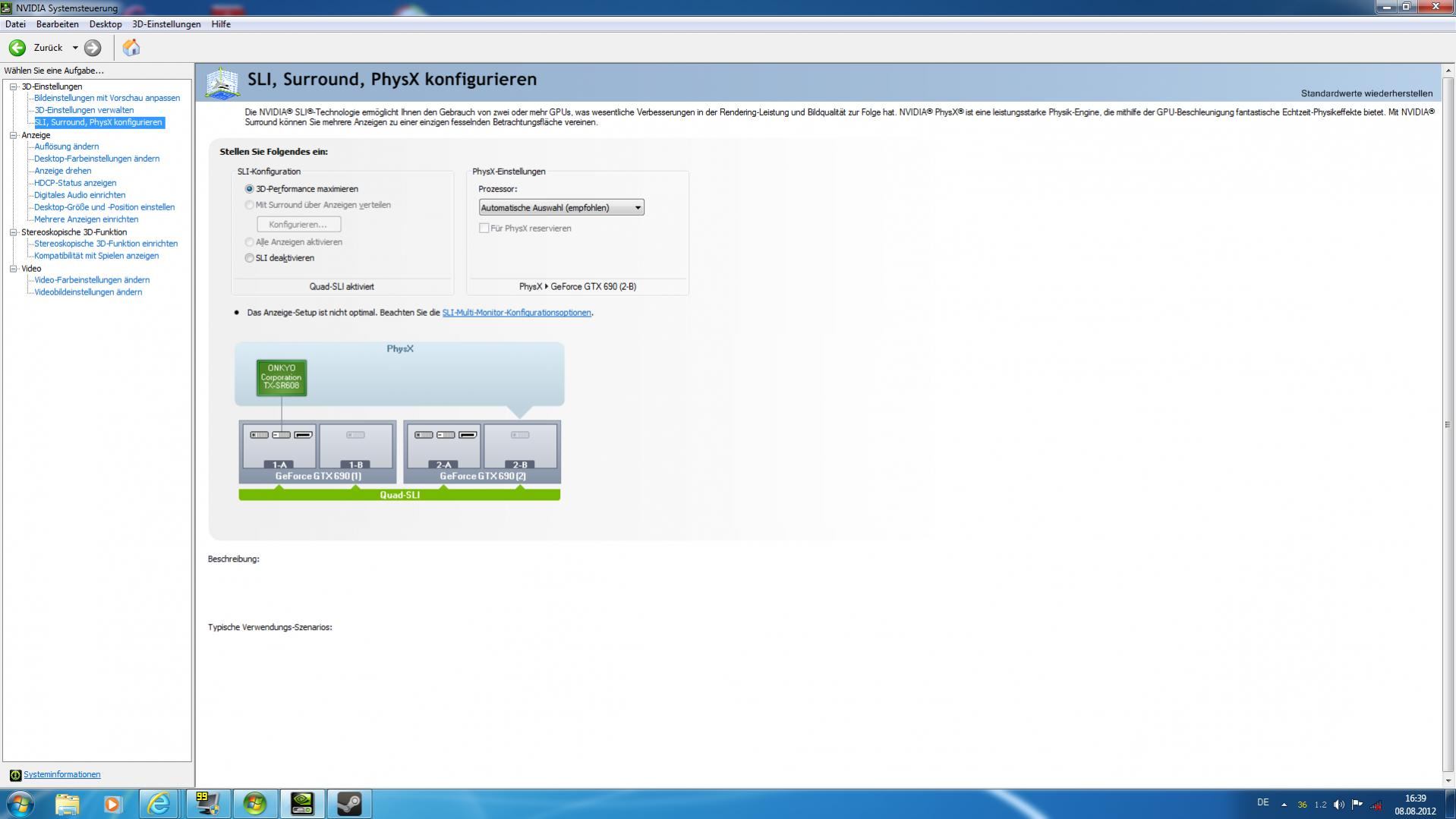

Juhe nun funktioniert alles wie es sollte, keine Probs mehr ! OnBoard Audio Controller deaktivier und Board gewechselt !
Hier noch die beiden Screens der GTX680, sieht doch schon viel besser aus :rofl:
