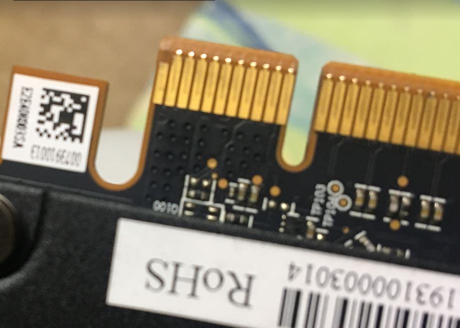

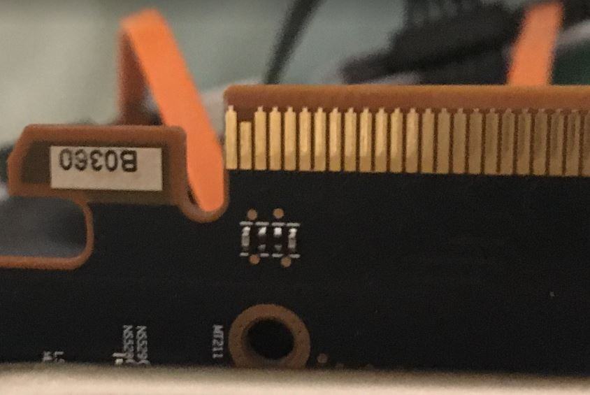

Hatte die Karte heute nochmal draussen, da gehen zwei der PCI-E Kontakte nicht bis zum Ende der Platine, kann es damit zusammenhängen? Siehe Bilder.
Meine Ersatz Vega 64 sollte die Tage kommen, mal sehen wie es damit läuft.
Das mit den Kontaktstellen ist normal und so gewollt.

Edit: Das mit den kurzen Kontakten ist normal:
