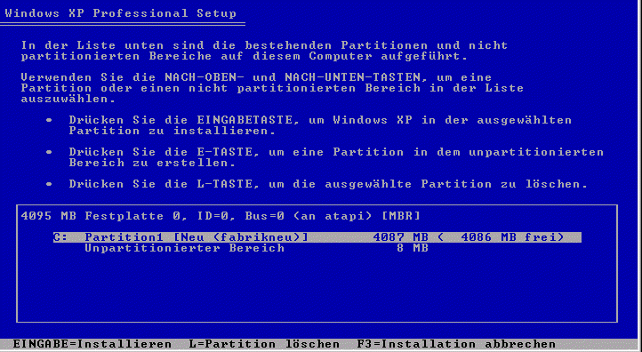

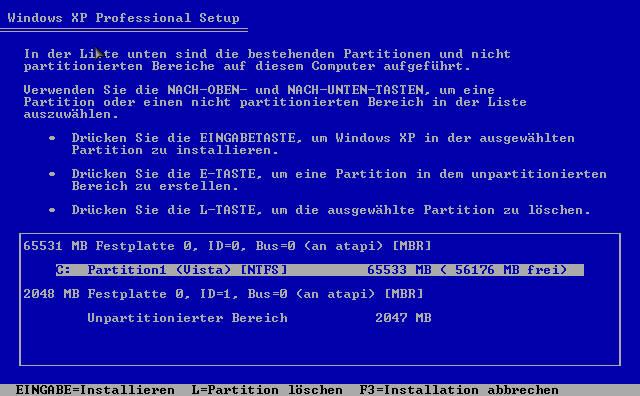

Ist's vllt. möglich, nen Bildchen im XP Setup beim Auswahlmenü der Partitionen/Festplatte zu machen? Also das man das so sieht: siehe Anhang.
Ich probier das gleich Selber mal, wenn Vista installiert ist, XP nachzuinstallieren, ob ich bei mir ne andere Partition außer die Vista auswählen kann.
So schaut das z. B. hier bei mir aus. Anhang 2.
