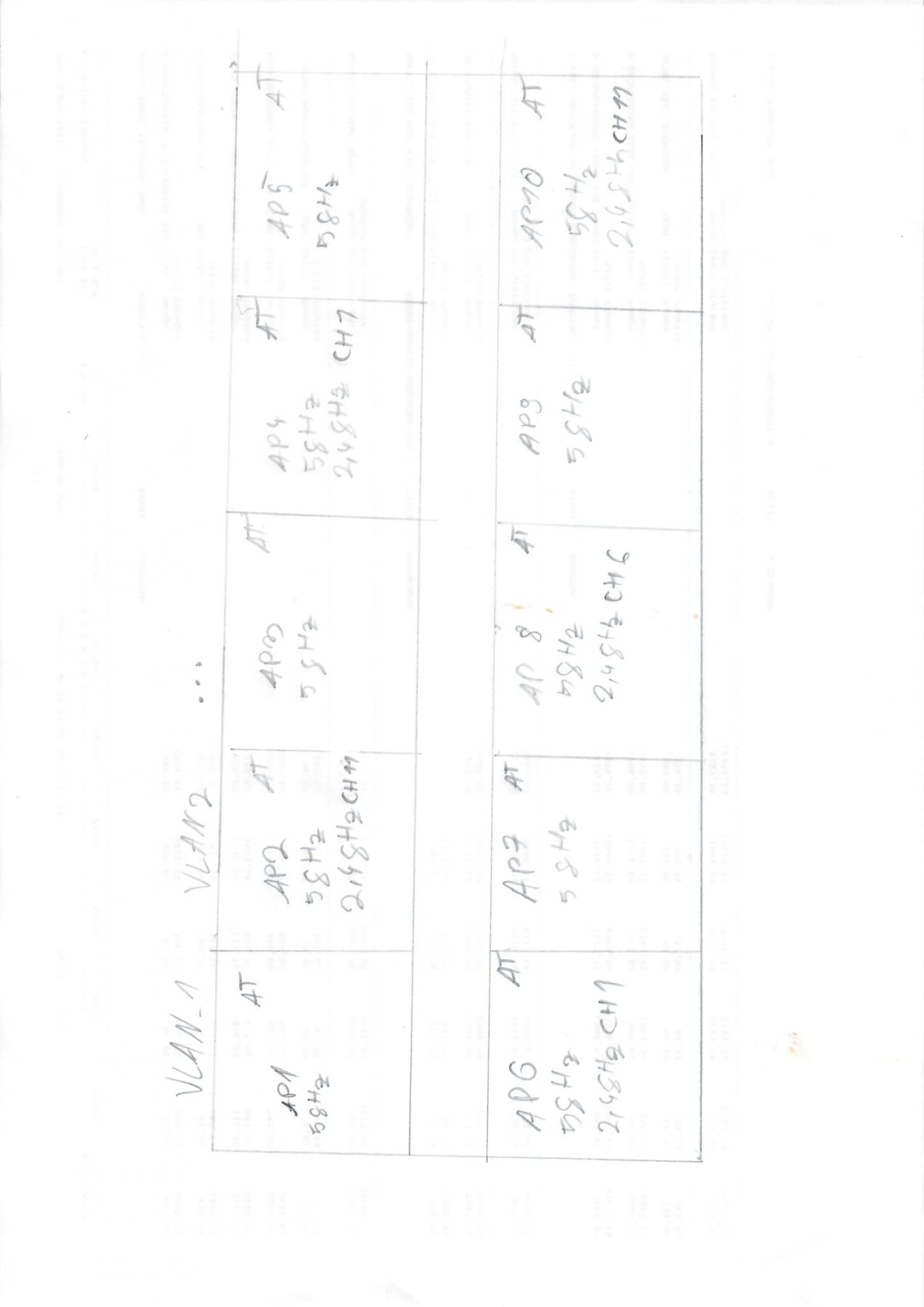

Hier hab ich euch auch noch eine kleine Skizze zum besseren Verständnis.
Grüße Friedemann

Ok, in den genannten Bereichen kann ein VLAN tatsächlich nützlich sein. Ich war mir nicht sicher, ob Du Dir vom VLAN auch eine Trennung des Netzwerkverkehrs versprichst (was ja Aufgabe der WLAN Kanäle ist). Anfangs ist es ja immer schwierig einzuschätzen, wie viel know-how ein Fragesteller hat.
Meine Hauptbedenken sind, dass die WLAN-Bandbreite fürs Video-Streaming nicht ausreicht, insbesondere mit so vielen Access-Points und möglichen gegenseitigen Beeinflussungen. Video-Streaming gehört zu den Bandbreiten- und Latenz-kritischten Anwendung.
Wenn immer möglich würde ich LAN-Kabel einsetzen. Bedenke: Beim Video-Streaming wird im WLAN die doppelte Bandbreite benötigt: Vom PC zum Access-Point und einen Sekundenbruchteil später vom Access-Point zum Apple-TV. Wenn Du eine Streck durch LAN ersetzen kannst, sinkt der WLAN-Bandbreitenbedarf auf die Hälfte. Beispielweise den PC ans LAN oder das Apple-TV ans LAN. Am Besten natürlich beides, dann bist die WLAN-Sorgen los.
Für mich gilt: Alle stationären Geräte gehören ins LAN, nur mobile Geräte (Handies, ...) ins WLAN. Die Faulheit keine Kabel zu ziehen bezahlt man rasch mit aufwendigen WLAN Problemen.
