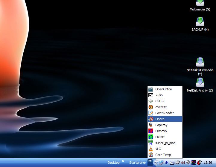

Das mit den wechselnden Rechner habe ich verstanden... Ich habe auch so einen Stick, auf diesem befinden sich alle (für mich) wichtigen Proggis, um das notwendigste an Rechnern aller Art durchführen zu können. Der Stick wird eingesteckt und solange ich an diesem Rechner arbeite, erstelle ich mit 2 Klicks eine Symbolleiste. Um es übersichtlicher zu halten, habe ich für die Verknüfungen einen Ordner angelegt - geht natürlich auch ohne.
attachment.php
